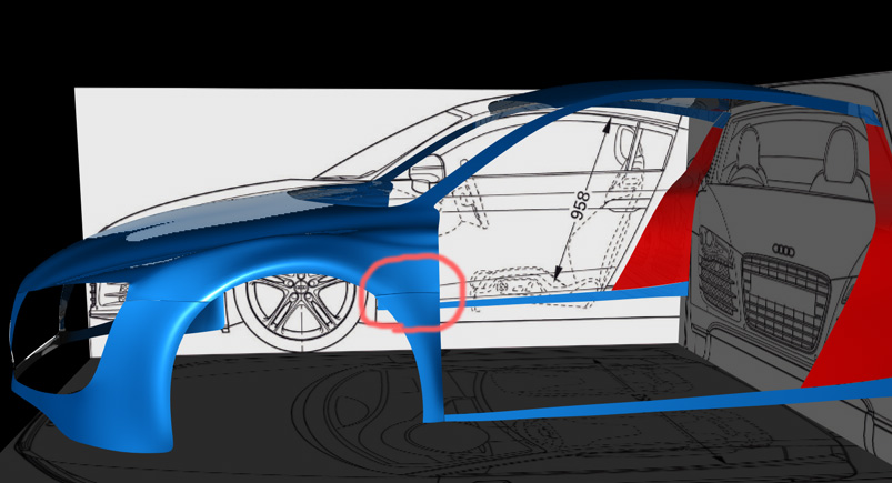

naja, ich hab die karosserie bis auf türen und heckklappe so weit fertig, bin eigentlich ganz stolz :wink:
ich poste nachher mal nen screen, vielleicht haste ja nen tip was man anders machen könnte

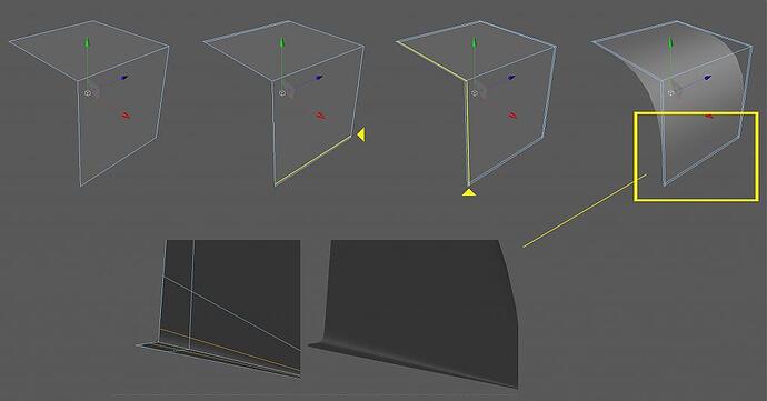

hmm sieht das hier ok aus für ne kante ?
edit: hmm ich seh schon… mit 2x extrudieren werden die kanten viel sauberer
(siehe bild 3)

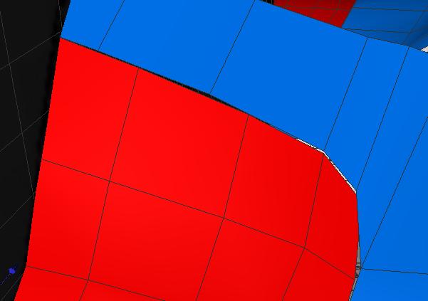

:confused: sry ich versteh nicht wie du das meinst, kannstes vielleicht an diesem bild einzeichnen? :boggled:
habs mal in Bilder dargestellt. Man könnte die Kante, die man zum Schluss extrudiert, oder bevelt auch noch etwas scharfkantiger modeln. Guck dir mal die Kanten an Autos an und mess mal nach, was da ungefähr fürn Radius gebevelt werden müsste.
