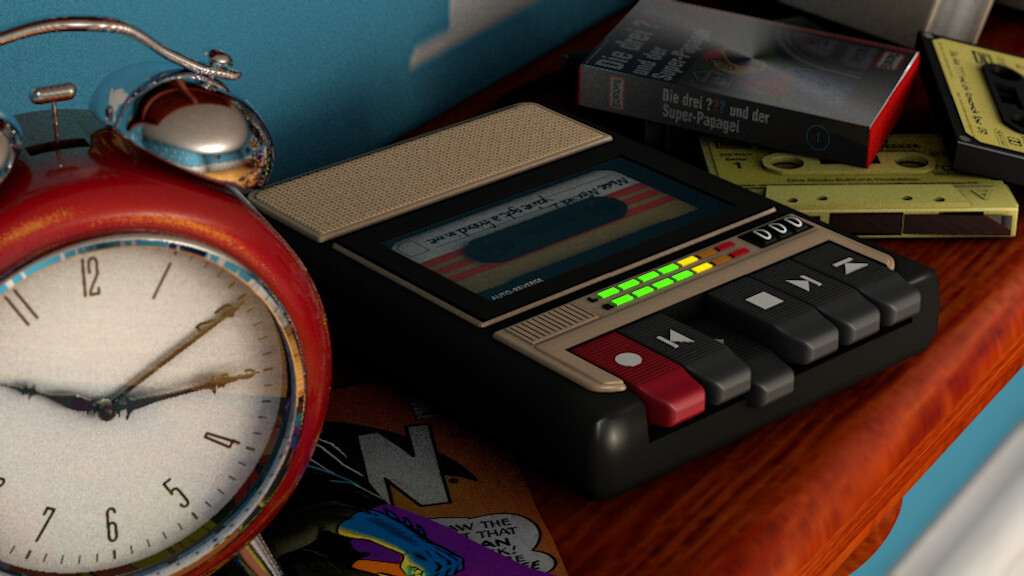

Das Video besteht aus einem Zimmer und 3 Kamerafahrten. Nun ist mir beim Rendern aufgefallen dass die Bilder sehr stark rauschen. von der Lichtstimmung finde ich das Bild in Ordnung, jetzt frage ich mich muss ich noch mehr Lichter setzten oder kann ich irgendwo in den Rendersettings das Rauschen reduzieren z.b. Strahltiefe. Ich habe schon viel rum probiert aber nichts gefunden was mir geholfen hat. Und da das Video aus ca 2500 Bildern bestehen wird, kann ich die Settings auch nicht zu hoch schrauben, da dass mein Rechner nicht mit macht bzw das Rendern ewig dauern würde.

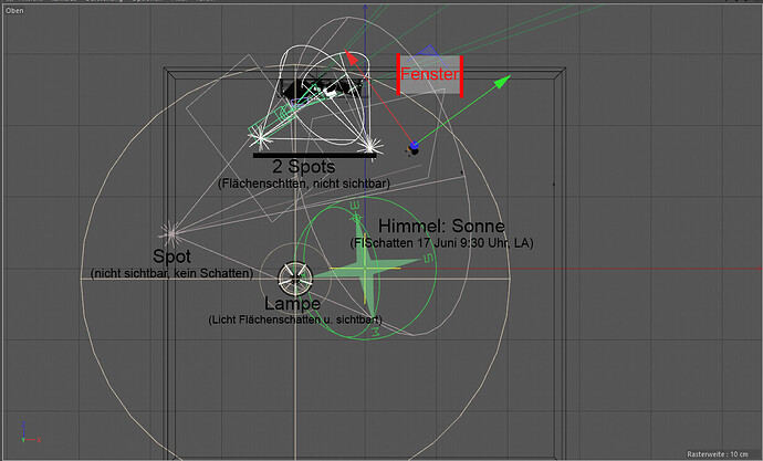

Zu meiner Szene:
Ein Raum mit einem Fenster.
Lichtquellen: Eine Himmel mit einer Sonne (Juni, 9:30 Uhr LA) die ins Fenster hinein scheint, Schlagschatten.
Eine Zimmerlampe mit einem Sichtbaren Licht und Schlagschatten (Intensität 80%, Flächen Form 1m, 1m,1m, Abnahme Inv. quadratisch)
2 Spots nicht sichtbar, Schlagschatten, auf das aktuelle Bildgerichte.
Ein weiterer Spot in den Raum gerichtet.
Das Bild habe ich Test halber in SD u 25p gerendert (aktuelle Renderzeit 7min pro Frame) später soll es in 720 und 25p.
Vom Stil her ist es sehr Toy Story inspiriert.

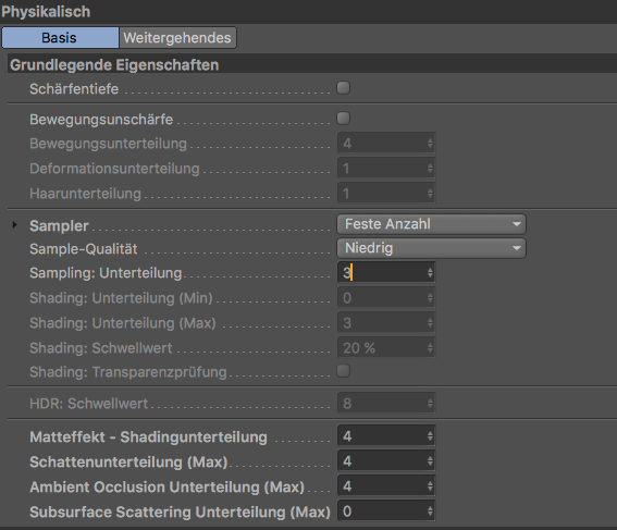

Mein Tipp: Kein GI, Physikalischer Render, Sampler: Feste Anzahl, 2 oder 3, 4,4,4,4 - AO bei Bedarf - kostet Renderzeit,

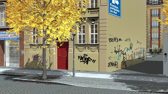

Beispiel Testtrender an dem ich gerade Arbeite:
Renderzeit so wie es ist: 22 Sekunden pro Bild.
Wenn ich fertig optimiert habe lieg ich bei 1,5 Minuten pro Bild. in FullHD und OHNE GI x 750 Bilder sind das 3 Stunden auf meiner Renderfarm.
Mit GI sieht es etwas anders aus - ob besser - naja aber auf jeden Fall langsamer um vieles langsamer

Du musst rausfinden was das Rauschen verursacht:
  • Schatten von Lichtern können rauschen (Wenn Flächenschatten benutzt wird)
  • Ambient Occlusion kann rauschen
  • GI kann rauschen (wenn QMC benutzt wird. Die anderen modi produzieren eher größerere Flecken die dann flackern können…)
Deaktiviere einfach der Reihe nach mal die Sachen und guck wann das Rauschen besser wird oder weg geht.
Der Himmel hat übrigens auch eine Sonne, die evtl. Flächenschatten aktiviert hat. Da auch mal testweise den Schatten ausmachen und gucken ob der rauscht…

Geht einfacher: Physikalisch
Die unteren Werte sind entscheidend - je Höher desto Rauschfreier.
Bei diesen Eistellungen rauscht bei mir nichts
