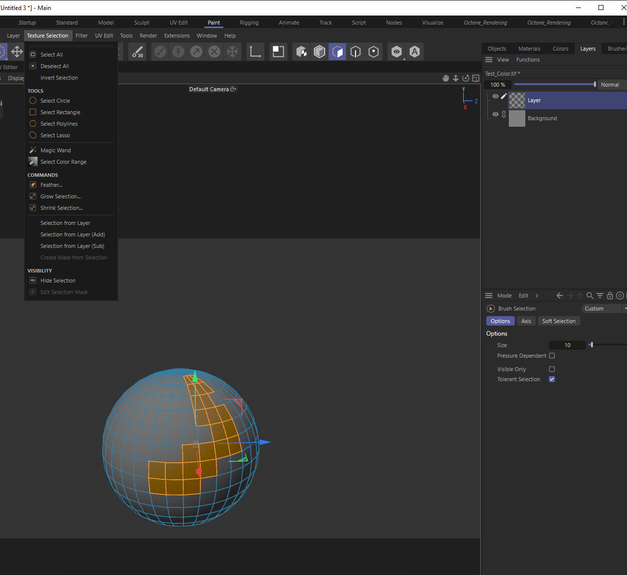

Habe bisher nie mit dem C4D Painting gearbeitet. Gibt es einen Weg lediglich auf ausgewählte Polygone zu painten?
Ich möchte eine Maske für ein Material auf bestimmte Bereiche pinseln und die Polygone sollen den Randbereich definieren, nicht der Brush. Einfach nur ein anderes Material auf die ausgewählten Polygone packen ist hier keine Option.

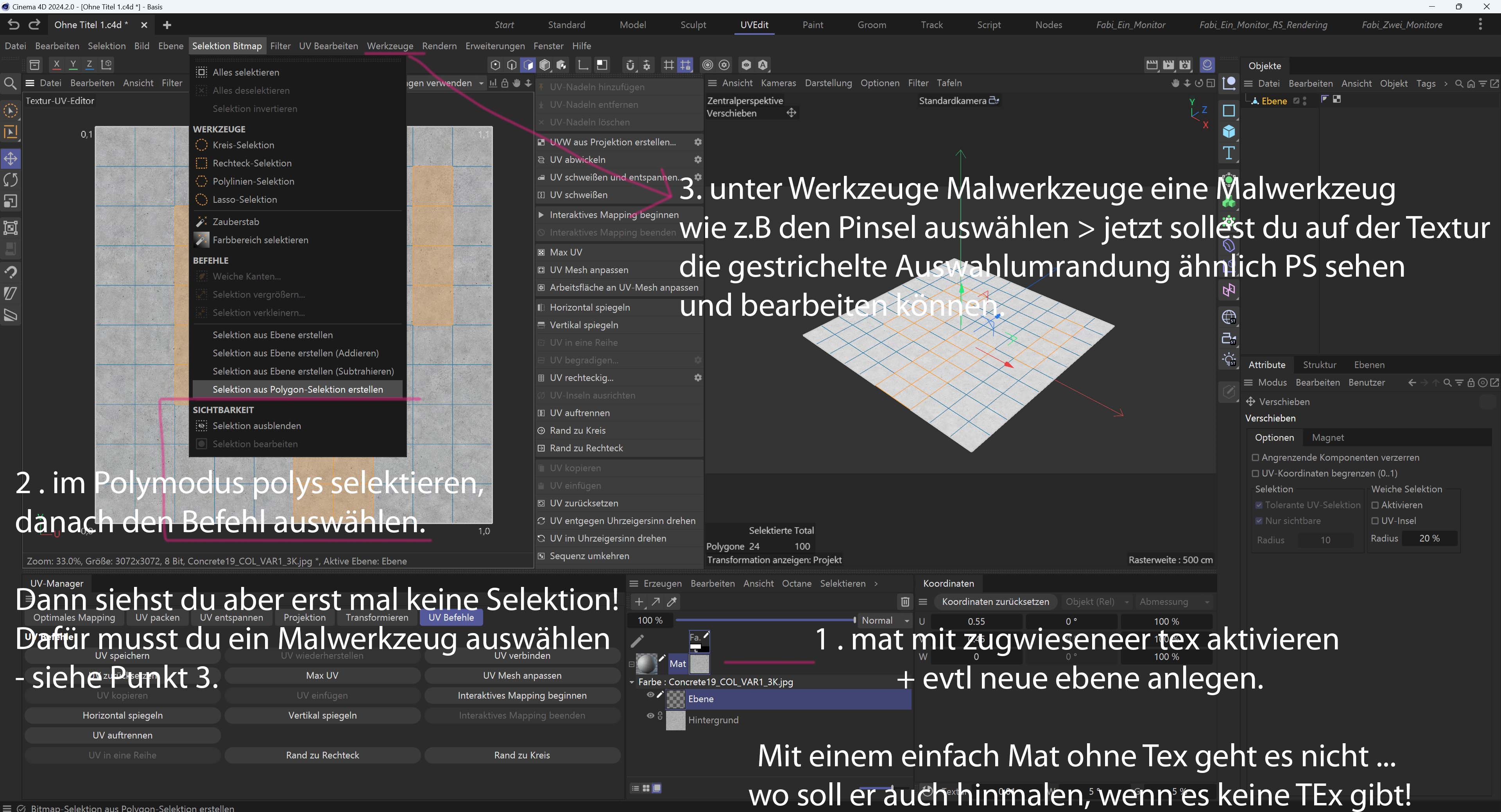

Polygone selektieren dann oben irgendwo im Menü kannst du daraus eine Selektion erstellen, also ähnlich wie in PS mit soner gestrichelten Linie und die kannst du mit nem Farbeimer füllen oder mit dem Pinsel drauf rummalen, etc..
Könntest du mir bitte noch den Namen des Befehls geben? Ich finde leider nichts was danach aussieht.

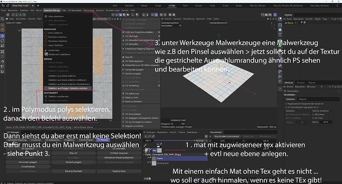

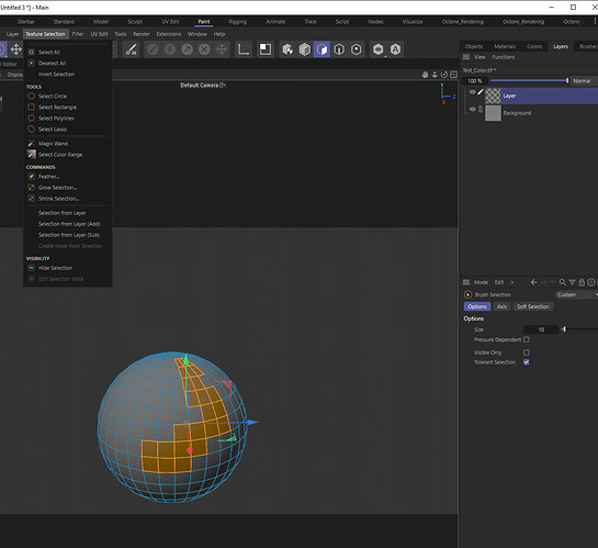

Ja ist etwas komplizierter, aber ich habs wieder gefunden - ich hab nen Screenshot gemacht. ist glaub ich besser zum erklären, bzw. hoffe ich das es verständlich ist.
Neben dem Befehl im Screenshot gib es noch einen ähnlichen im BodypaintMenü unter “Ebene > Polygone füllen”.
Der füllt die selektion sofort, wenn du das aber auf ne neue eigene neue Ebene machst kannst du damit auch arbeiten, bzw. den Layer in PS anpassen.

Ja das ist punkt 1. (korrigiert) in meinem Screenshot, das war auch mein problem. du musst dir vorher ein material einrichten, denn sonst weiß er nicht wohin er die selektion oder das gepinsel packen soll und graut dementsprechend die Funktion aus, so wie auch bei einem falschen Werkzeug.
Erstelle dir eine standard Material, also son uraltes standard Ding aus er R7 :slight_smile:
Da lädst du z.B. in den Colorchannel eine Textur rein. Am besten gleich in einem Format das auch Ebenen aufnehmen kann z.B psd oder tif.
In Bodypaint kuckst du dann im Materialmanager und dann sollte da ein rotes X vor sein - das anklicken um das Material für BP zu aktivieren. Die Textur wird dann auch im Malwindow/texview oder wie die ansicht heißt dargestellt. Daran erkennst du das die auch aktiv ist. Dann sollte es gehen.
Grundsätzlich lädt BP nicht alle Texturen. Das wäre evtl. auch zu heftig bei mehrern 8k Texturen oder so, bzw. arbeitest du in der Regel ja an einem Material und dessen Textur/en und nicht an allen zur gleichen Zeit. Du musst BP mitteilen an welcher Textur du gerade arbeiten möchtest und auch in welchem Channel, denn du könntest auch Albedo, Bump, Specular, etc auch miteinander verknüpfen bzw. in allen Channels eines Mats gleichzeitig malen, soweit in jedem Channel auch eine Textur zugewiesen wurde…
Klick mal auf das X und aktivier mal dein Material, dann sollte es gehen.

benutz mal bitte nicht das c4d layout paint, benutz das layout uv-edit. beide sind eigentlich glelich, das eine ist nur da abgespeckt und das andere eben an anderer stelle. es ist aber besser wenn du immer die default view im editor im einen fenster hast und die textur + uvw im anderen und das bietet das layout uv-edit. die malwerkzeuge sind da natürlich wieder etwas versteckt da es ja um uv editing gehen soll - die findest du unter punkt 3. in meinem screenshot, bzw kannst später dann zum paint-layout wechseln.

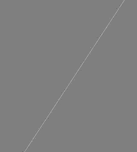

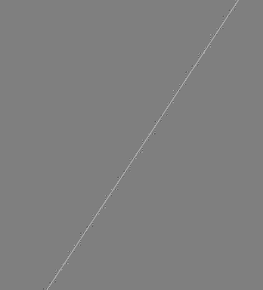

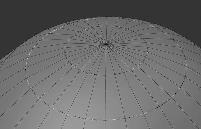

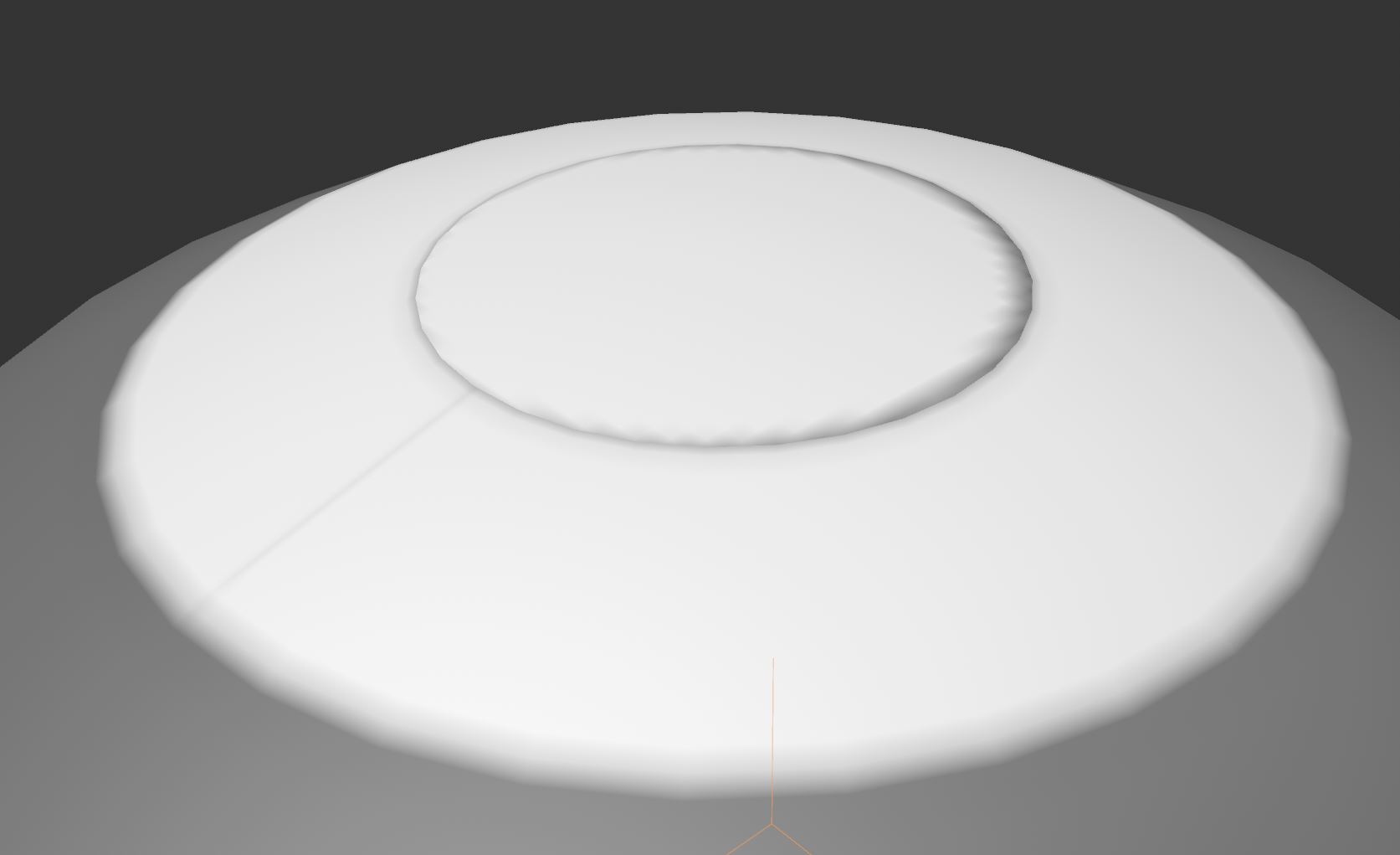

Vielen Dank für die Mühe. Es funktioniert tatsächlich nur im “Texture UV Editor”. Was nun ein bisschen seltsam ist: Die Polygonauswahl wird nicht 1:1 zur Painting-Auswahl konvertiert. Die Painting-Auswahl (oder wie man das auch nennt) hat nun innen nochmal einen Rahmen, was sich dann entsprechend beim Fill Bitmap in der Maske zeigt.
Bei genauerem Hinschauen merk ich, dass das wohl daran liegt, dass die UV Inseln genau an diesen Bereichen enden und die Auswahl dort Stufen hat.
Ich schätze mal das lässt sich nur mit besserem Unwrapping und höherer Auflösung verbessern?
ja, ganz genau, vorallem das unwrapping ist entscheidend - wenn ein poly nur 2 oder 3 px groß ist weil das unwrapping nicht gut ist. aber ich mach mit bodypaint auch nur das was ich muss, ich bin kein BP-Expert. evtl. gits zu für das problem auch noch einen anderen workaround.
