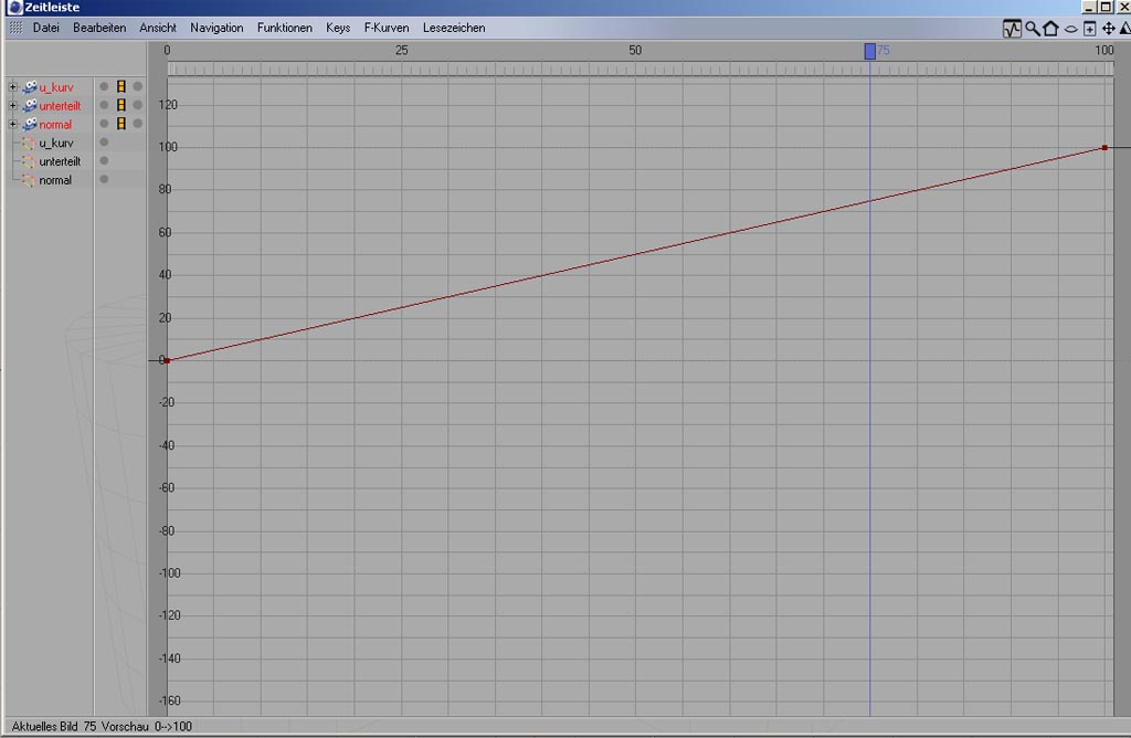

zeig mal die die dazugehörigen F-Kurven
hier ist sie nun…
lg
rulze
Ich kann’s hier nicht ansehen, aber ich tippe mal, daß die Splinepunkte
auf “angepaßt” oder “natürlich” eingestellt sind.
Du brauchst für eine gleichmäßige Bewegung aber “gleichmäßig”.
er dürfte wohl recht haben :slight_smile: - an der F-Kurve kann es nicht liegen …
vielen dank, man lehrnt nie aus :wink:
