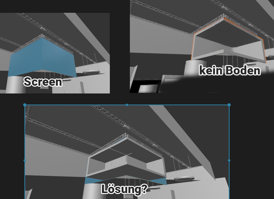

  1. Ich bin kreidebleich geworden als ich gerafft habe das mein Screen hängt und somit meine Box keinen Boden hat. Ich hab nachgedacht bis der Kopf geraucht hat und kam dann mit der Lösung im Bild. Die Geometrie soll voll auf die Screens kommen was zu einer interessanten Spielfläche führt und bauliche Umbaumaßnahmen unnötig macht. Denkt ihr das funktioniert oder ist da ein Denkfehler drin?

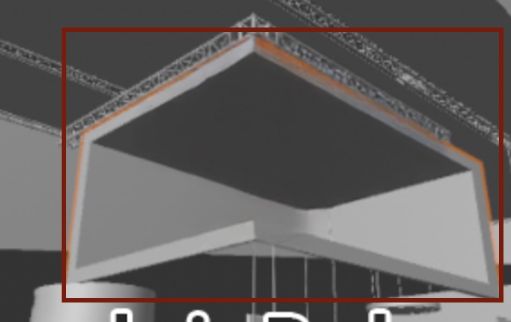

Die Frage verstehe ich ehrlich gesagt nicht so ganz… du produzierst doch den Content für den Screen, also renderst du doch aus dieser Kamera nur die reine Animation des Contents? Ohne dass der reale Messestand und die physikalische Beschaffenheit der Screens dabei eine Rolle spielen (ausser natürlich die Tatsache dass deren Abmessungen auf dein Rendering passen müssen). Welchen Unterschied macht es hier gerade, dass die Screens keinen Boden haben? Dass du denkst, etwas, das in die Tiefe geht, könnte unglaubwürdiger wirken weil man unter ihnen durchgucken kann? Ja, prinzipiell würde das natürlich potentiell den Eindruck von etwas realem was sich nach hinten drückt auf dem Screen von glaubwürdig zu weniger glaubwürdig verändern, aber das ist ja eigentlich nicht dein Bier… der Screen ist ja der Screen :wink: Aber natürlich würde auch ich den Kunden darauf hinweisen, dass einen Raum mit Tiefe innerhalb des Screens aufmachen etwas weird aussieht, wenn die freihängen. Oder aber es soll garnichts so weit in die Tiefe gehen, was aber am Ende den Effekt einer Corner-Projection an sich überflüssig macht. Oder bist du auch im Messestand-Design involviert? Für deinen reinen Content ist das egal. Ne Corner an nem Gebäude funktioniert natürlich tendenziell besser weil man weiss und sieht dass das Gebäude darunter solide ist und weit in die Tiefe geht, aber an sich denkt da ja auch niemand das was man sieht wäre wirklich real :wink:
Die Focal Length als solche ist hierbei an sich “völlig egal” :wink: Du musst ja nicht das gesamte Gesichtsfeld des Menschen der davor steht abdecken. Bzw wenn du das tust, renderst du links und rechts und oben und unten viel zu viel, oder viel zu wenig als dass es auf die Screens passt wenn sie sehr nahe stehen. Was du abdecken musst mit deiner Ideal-Perspektiv Kamera ist der Screen. Was wiederum super wichtig korrekt zu kriegen ist, ist die ideale Position. Das heisst ,die Kamera muss auf jedenfall so 1,75-1,80 überm Messeboden sein, und dort, wo das Publikum stehen wird. Nicht zu nah und nicht zu weit weg. Aber das wird der Kunde ja wissen, wo er will, dass Zuschauer sich versammeln. Es reicht vollkommen, wenn du folgenden rot markierten Bereich abdeckst, angenommen deine Kamera ist hier auf der idealen Position:
Auf der idealen Position kannst du die Kamera soweit ranzoomen, dass der Screen links bis rechts, oben und unten das Bild füllt. Du kannst die Brennweite ändern, und die Kamera rotieren sodass der Screen mittig ist. Das ändert an der Perspektive und Parallaxe auf dem Screen beides rein garnichts :wink: Eine längere Brennweite ist nur eine Ausschnittsvergrößerung aus einem weitwinkligeren Bild und eine nodale Rotation einer Kamera ändert nichts an Fluchten. Siehst du ja schon an meinem Crop aus deinem Bild :wink: Du musst nur rendern, was am Ende auch auf dem Screen landet.
Ahh verdammt ich dachte durch Focal Length kommt es zu Verzerrungen aber das ist ja wirklich nur zoom und die Verzerrungen enstehen nur bei weitwinkel am Rand!!! Nach 18 Jahren 3D Arbeit habe ich diese grundlegende Einstellung auch mal verstanden - danke!!! :smiley:
Bei den 3D Billboards gehts für mich darum möglichst überzeugend zu zeigen das da ein Raum ist. Das lebt ja von der Illusion und alles was die Illusion stört will ich eliminieren. Wenn der Boden fehlt ist das ein klarer Mangel, bricht die Illusion und wirkt irritierend. Was hälst du denn von meiner Lösung - würde das Deiner Meinung nach auch funktionieren? Ich find das so eigentlich ganz cool weil die Form so ungewöhnlich ist und der große Bodenraum kann genutzt werden um irgendwas aus der Box Fallen zu lassen was diesen coolen 3D Effekt betont. Was denkst du?
Deine Lösung wäre eine praktikable Lösung! Meistens lässt man ja bei Corners eher was oben rausgehen um explizit den wahrgenommenen Screen-Rand zu brechen, aber nach unten hat den selben Effekt. Was auch immer rausfällt wird natürlich dennoch irgendwann die Screenkante treffen, oder löst sich vorher auf :slight_smile: Aber ja, kann man so machen um die Tiefe zu retten. Dabei wäre es natürlich hilfreich vorher zu wissen wie in etwa Licht und alles weitere ungefähr auf der Messe sein werden, damit du die Unterseiten und den Rahmen der Box entsprechend leuchten könntest. Ansonsten ist es wohl einfach n kleines Glücksspiel, was am besten kommen kann :wink: Noch besser wirds, wenn du das was hinter den verbliebenen Ecken liegt, die rein schwarz werden würden, andeuten kannst (beispielsweise die Säule) aber das ist bei dem beengten Platz auf ner Messe gegenüber nem Platz auf ner Stadt ggf auch gefährlich, da die Perspektive “relativ” schnell zusammenbrechen wird beim vorbeigehen am Stand. (In deinem Air Max Beispiel ist es ja so, nur oben anstatt unten, mit den weichgezeichneten, dahinterliegenden Gebäudeteilen gemacht. So könntest du Richtung unten arbeiten).
