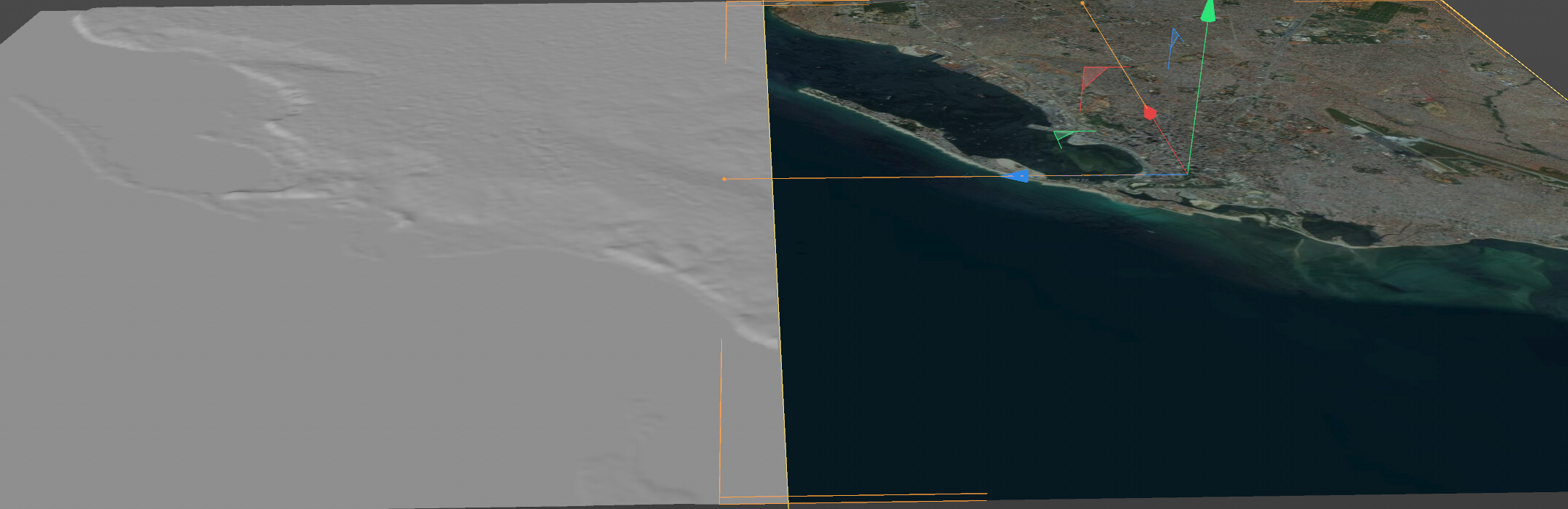

ziemlich flach hier. Ka ob dir das nun weiterhilft :slight_smile:
Aber ja, Daten findet DEM Earth
Aber Höhenlinien, die du für die Fräse haben müsstest gibt’s nicht, oder ich weiss nicht wie in DEM laden…
Immerhin gibt es da etwas, das hilft schon mal ein weiter!

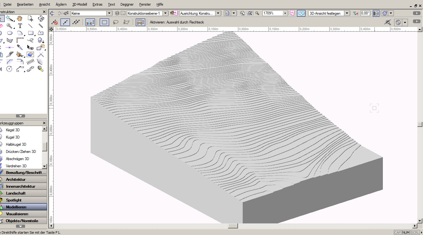

Mal interessehalber, wie sieht so ein gefrästes Modell dann aus?
So in etwa?:
nein, es schaut aus wie im editor-View von C4D oder ZB oder…
Es kommt darauf an wie fein abgetastet wird und welche Fräsköpfe da zum Einsatz kommen.
