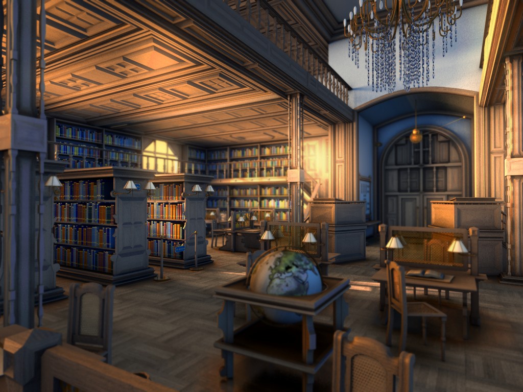

Es sind Ferien und ich habe mich entschlossen zu Ende zu bringen, was ich begonnen habe… (Oh Gott klingt das jetzt heroisch^^)
Vor allem möchte ich MacRay danken, der sich eindeutig am meisten Zeit genommen hat, mir unermüdlich Tips und so weiter zu geben. Also Danke!
So genug der Bewegenden Dankesreden. Hier mein Final:roll
Sehr schönes und stimmiges Bild!
Ich finde es sieht irgendwie alles Miniaturmäßig aus! (nicht im Negativem Sinne!)
Aber irgendetwas stimmt mit der Tiefenunschärfe nicht: Ich würde nur den Hintergrund als unscharf setzten!
ja finde ich sehr gut, vorallem wenn man gesehen hat wie es enstanden ist sehr fett!! :o)
Vorne und hinten Unschärfe, aber auf was liegt der Fokus? Bau die Unschärfe doch so, dass sie auf dem Globus liegt. Dann ist die Bodentextur ich oft genug gekachelt, so wie’s aussieht. Wenn die doch so groß sein soll, dann stimmt da was nicht. Lighting ist auch komisch, da sieht man Lichtquellen, wo gar nix ist. Die Deckentextur(links, Holz) wirkt platt. Die Bücherregale, ähäm, die sehen so aus, als wären die Bücher nur eine einzige Textur. Ist scheinbar auch so. Modelling der Tische, Tür im Hintergrund ist top, der Rest könnte überarbeitet werden.
edit: Nachträgliche Schärfung und Farbkorrektur hätte auch noch so eingies gebracht. Ansonsten schon recht nett, hat Potenzial die Szene…
Gefällt mir gut das Bild, nur nicht so sehr die Unschärfe wie oben schon erwähnt.
Zudem fehlt der Holztextur der Decke und den Wänden ein wenig Struktur… so sieht es irgendwie langweilig aus. (Ich hoffe du weißt was ich meine ;))

Gehts noch? Wo sind Lichtquellen, wo kein Licht ist?
Und die Bücher sind jedes einzeln ein eigenes Objekt. Und versuch doch erstmal selbst das lighting so hinzubekommen. ohne GI
Und bei ansagen, wie “Hat Potenzial..” Könnte ich an die Decke gehen. Tut nicht so, als wäre das hier die volle n00barbeit und die Profis wollen den kleinen ein bisschen aufmuntern. solches sich selbst höherstellen gefällt mir übrhaupt nicht. und wenn jemand sagt, dass etwas potenzial hat, dann kann es derjenige doch gern besser machen und das potenzial ausschöpfen… ne manchmal versteh ich die leute ncihtmehr… aber gaaanz ruhig… es sind nur nullen und einsen…
hihi bleib mal auf dem teppich.
hätte auch gedacht die bücher wären eine textur.
mit dem licht hat er auch nicht unrecht. zb zweites regal is voll beleuchtet, erstes garnicht. ein licht ist aber nicht zusehen.
von solchen stellen gibts in dem bild noch mehr, wo man sich fragt warum das hell ist und jenes dunkel.
gosu hat doch garnix beleidigendes gesagt. du wolltest verbesserungsvorschläge und hast sie bekommen. von anfängerarbeit hat niemand was gesagt.
man sieht, dass eine menge arbeit drin steckt. das ergebnis ist auch wirklich gelungen. wäre allerdings auch für struktur an den wänden und postwork.
das zweite Regal ist weniger beleuchtet weil es dort kein Fenster gibt. Das Bild gefällt mir sehr gut vor allem die schöne bibliothek stimmung ist gut getroffen.
Was sicher ein gutes Detail wäre, wenn man Staub im Licht fliegen sehen könnte. Ich finde man erkennt das die Bücher gemodelt sind. Dof ist vlt. an ein paar Stellen unpassend z.B Globus.
sehr schön geworden! hast ja auch lange dran gefrickelt…
zum DOF muss ich nix sagen, das macht eine bibliothek zur puppenstube
ich finde die decke und den boden etwas zu “einfach” für so einen wertvollen raum
und das licht… ich finde es sehr stimmungsvoll, aber irgendwie haben die anderen recht: der laden ist hell erleuchtet, aber keine leuchte ist an. das ganze licht kann also nur vom fenster kommen… aber ist das ein licht in der mitte an der stütze? ich glaube ja, dieses licht scheint das 2. regal zu beleuchten… wie gesagt: das licht ist schön, aber ich verstehe es nicht.
probier doch noch mal ne 2te version mit lichtern unter den lampenschirmen und gi… nur so zum vergleich…
die bücher erkennt man aber eindeutig als einzelne objekte…
Wollte ja auch nix Beleidigendes sagen, aber es sind nunmal Kritikpunkte, die ins Auge fallen. Wenn Du willst, kannste mir die Szene ja mal schicken, würde mich gern dran versuchen. Zur Arbeit ansich: Ich weiß, dass es viel Arbeit ist und schlecht ist es auch nicht, allerdings fehlt das richtige Ausarbeiten…:()()
Mir gefällts. Ein bisschen zustimmung muss ich mp5gosu schon
geben, aber ich finde nicht, dass das das Werk eines Anfängers ist :slight_smile:
Was mich im allgemeinen stört ist die Farbgebung und das DOF.
Und was ganz schlimmes. Also der Globus im Vordergrund hat so eine
schlechte Textur, das nimtm total den Realismus.
lg knut
Ich glaube, die Textur des Globus ist in Ordnung, leider ist das DOF deart fehl am Platze, dass es leider vieles kaputt macht :frowning:
Ich hab ja den WIP-Thread verfolgt und weiß wieviel Arbeit da drin steckt, aber bitte: DOF weg oder extrem runtersetzen :slight_smile:

ich hab auch den WIP Thread mitverfolgt und weiß wieviel Mühe dahinter steckt. Wenn dann so ein sehr kritischer Beitrag kommt mit nur wenig konstruktivem oder falschem Inhalt, dann würde ich auch an die Decke gehen.
Normalerweise ist an der Aussage “hat Potenzial” nichts schlimmes, im Gegenteil. Du darfst auch nicht vergessen, daß man immer mehr kritisieren kann, als daß man selbst in der Lage wäre, die Sache besser zu machen.
Ok, soviel erstmal dazu…
Zum Bild:
Ok, DOF wurde ja bereits angesprochen, auch der Schärfebereich scheint sehr, sehr klein. Ich würde DOF wenn überhaupt nur im Vordergrund belassen.
Die Globustextur finde ich auch nicht so schön. Wieso hat die Landmasse eine Comicmäßige schwarze Outline? Schwarzes Meer und Kaspisches Meer sind ganz schwarz, das fällt deutlich ins Auge.
Probier doch mal - vor allem im Hinblick auf den Bildtitel “alte Bibliothek” - so eine alte sepia Globustextur zu finden.
sowas in der Richtung
oder sowas hier
Ein paar Meridiane wären auch ganz nett.
Die Bücher finde ich zu bunt, verstärkt noch durch den orange - blau kontrast.
So ein paar richtig alte Schinken mit Ledereinband fänd ich passender.
Hier nochmal ne Referenz
und noch eine
Das Modeling gefällt mir gut, Texturing könnte noch mehr Realismus vertragen wenn das Dein Ziel sein sollte und Lighting vielleicht etwas mystischer, geheimnisvoller.
So, ich hoffe Du fühlst Dich nicht von mir auf den Schlips getreten sondern angespornt.
Naja. Ich werd an dem Projekt nichts mehr machen. Ich erstell gleich ein neues WIP^^… Ratet mal, was es ist =D

Ja danke, dass du mich verstehst. Hm… Also die Globustextur/Shader gefällt mir eig ganz gut. Also das Licht gefällt mir ein einigen Stellen recht gut und an einigen überhauptnicht.

Labello, das ist zwar ne wirklich gute Arbeit, aber scheinbar auf der Hälfte des Weges abgebrochen. Das Modelling ist fast geschafft - ich würde einige dinge anders machen - aber die Texturierung und Beleuchtung ignorierst Du fast völlig.
Das Licht, welches von links durch die großen Fenster in den Raum fällt ist eine sehr gute Idee, aber noch nicht fertig ausgearbeitet und die Texturierung ist nicht final.
Wenn Du das Modell zur Verfügung stellen würdest - ich möchte gerne ein wenig damit rumbasteln und versuchen mehr daraus zu machen.
Es ist schade, daß Du nicht mehr daran arbeiten möchtest, da Du schon sehr weit gekommen bist…
oder mach doch gleich ein Battle draus Labello, das wär mal was! :()()
Das wäre ne echt gute Idee!
richtig gut,nur den büchern in den ersten reihen hätte ich richtige rücken gegeben,oder das DOF in den vordergrund gelegt und den hintergrund scharf dagestellt,aber ich würd garnicht so weit kommen,also vergiss meine kritik gleich wieder ;):stuck_out_tongue:
Also hier der Obernoob mal wieder
Erstmal Top Szene! 1A Idee, die Tische und Stühle sind sehr sehr Gut wie ich finde und auch die Tür ganz hinten ist (wenn sie gemodelt ist, was ich von wegen weil DOF nich ganz erkennen kann) grandios..
Nun aber zum andern Thema ^^ das liebe liebe licht mal wieder.. ich hasse es ja auch ^^ Aber das Licht dahinten zwischen den beiden Balken .. is das ne Fee oder was leuchtet da :()? ?
Ansonsten.. das Battle wäre nice!!
Mark
