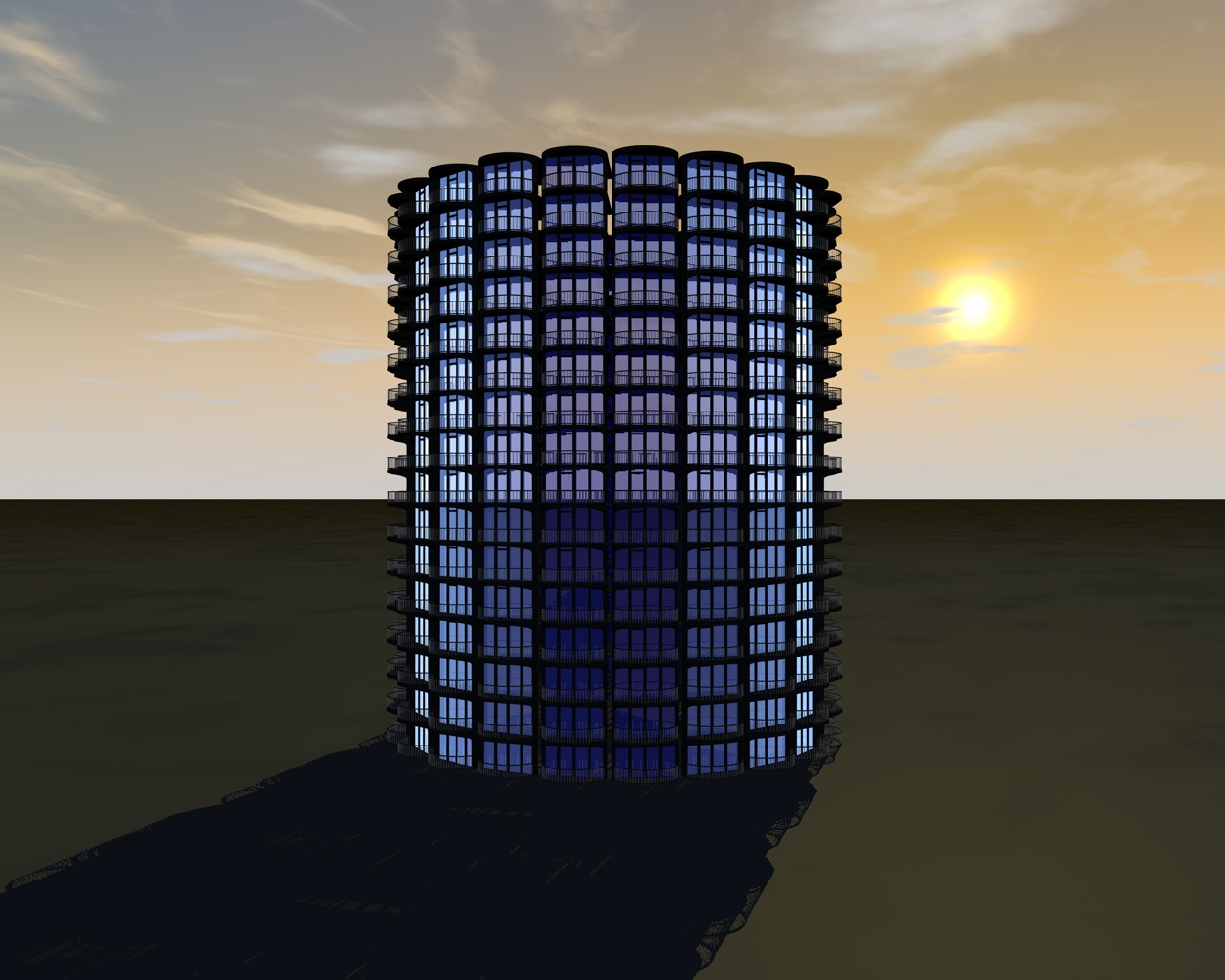

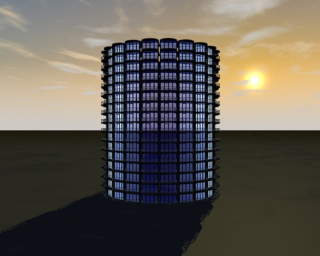

Solch ein ähnliches Gebäude habe ich zum Teil mal gemacht.
Habs auch gerade wiedergefunden. Hab das vor längerer Zeit gemacht, da hab ich noch mit 3DS Max gearbeitet. Nur leider habe ich vergessen, wie ich das damals gebaut habe. Naja, habe aber mal ein paar Screens gemacht, vielleicht helfen dir die ja.
Erstmal das alte Rendering:
Render

Habs jedenfalls nicht allzu sauber gemodelt. Außerdem habe ich ja auch nur einen kleinen Teil darstellen wollen.
Auf Bild 3 ist das “Grundstück” zu sehen, welches ich dann einfach dupliziert habe. Damit sie auch sicher aneinander passen habe ich an den Seiten glaube ich mit dem Symmetrie-Modifier rumgespielt, aber wie gesagt, weiß kaum noch wie das alles war…
Hoffe, dass die Wires dir vielleicht irgendwie helfen. Vielleicht fällt mir ja auch wieder ein, wie ichs gemacht habe… Mein Gedächtnis ist leider nicht gerade das Beste…

Also damit du bescheid weist warum ich eigentlich auch das Problem habe ist das wie in deinem Render.jpg zu sehen ist bzw diese Perspektive.
Ich möchte eine Explosion in einem oberen Stockwerk simulieren. Nur ein Zimmer. Aber damit das jetzt recht “realistisch” rüberkommt,
dachte ich wäre es besser mit mehreren “Stücken” zu arbeiten die ich unterschiedlich “sprengen” kann.
