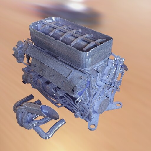

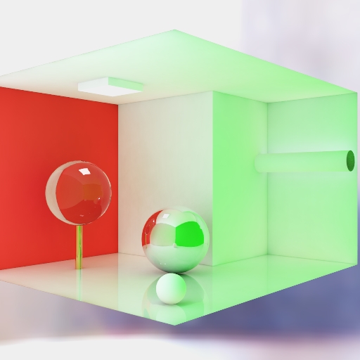

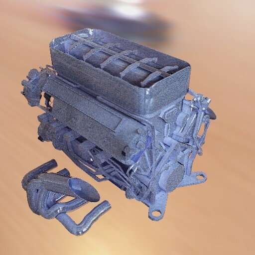

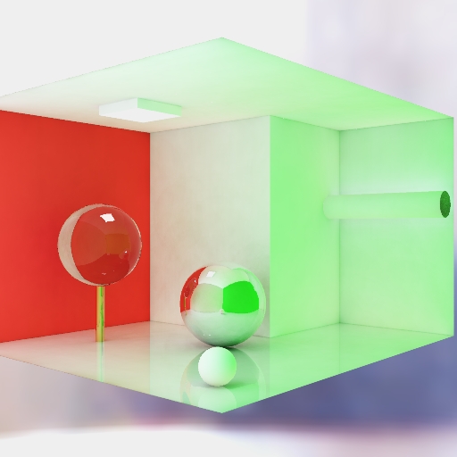

Mal ne dumme frage…Kann man damit auch Szenen aus C4D Rendern??
spassig. leider kann man keine eigenen modele rein laden
schau gerade…
es gibt sowas wie ein exporter…hab ihn gleich unten und berichte dann mal :slight_smile:
Aber sich beschweren dass Indigo umständlich ist:P :stuck_out_tongue:
hihi…wieso wusste ich das des jetzt kommt :slight_smile:
noch ist es nicht umständlich :wink:
JAAAACKAAAA
funzt wie sau!! :slight_smile:
import geht einwandfrei…
  1. 20sec
  2. nach 1min
da macht des zuschauen beim rendern sogar spass lach
