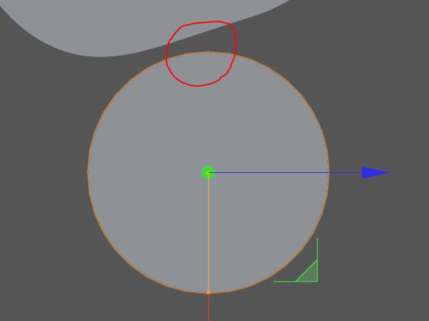

an einer Welle ist ein Exzenter befestigt, der eine darunterliegende Rolle runterdrückt. Bei laufender Welle alterniert die Rolle also in vertikale Richtung durch die exzentrischen Bewegungen.
Mein Problem: Da der Exzenter keine regelmäßige Form hat, kann ich den Abstand zur Druckrolle nicht genau definieren. Ich habe es mit Xpresso und dem “bounding box”-node versucht. Zu bestimmten Winkeln bei der Drehung klafft dann aber eine kleine Lücke zwischen Exzenter und Rolle. Der “bounding box”-node liefert zwar den tiefsten Punkt des Exzenters, dieser liegt aber nicht immer direkt über der Rolle. Ich brauche eigentlich den tiefsten Punkt des Exzenters, der sich den gleichen Z-Wert mit der Druckrolle teilt.
Hat jemand eine Idee oder einen alternativen Ansatz?

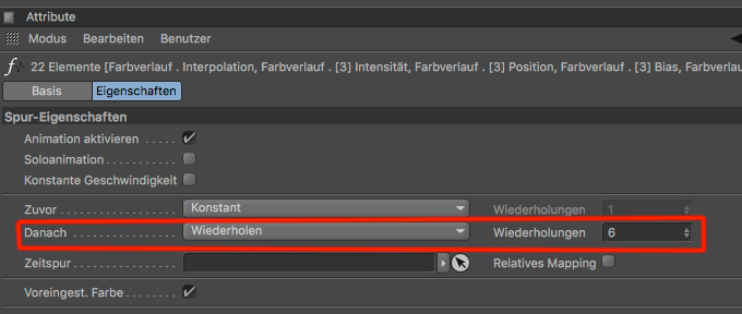

Ich auch nicht, wie aktiviere ich denn diese Funktion?
Andernorts bekannt als “Loop” :wink: Gemeint ist das Before/After Verhalten des Tracks, “Repitions” wenn du einen Track auswählst und auf repeat stellst.
