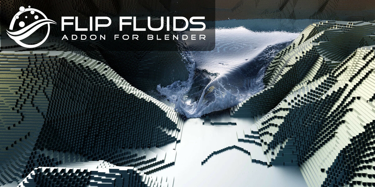

Hallo zusammen ,
hat jemand von euch schon mal mit diesem flip-fluid-addon in blender gearbeitet?
Ich habe mir das auch schon angesehen und bin schon recht interessiert. Dennoch, man muss sich in Blender und natürlich in dieses PlugIn einarbeiten, das muss ich bei z.B. Houdini auch. Klar, Houdini kostet ca. 200 € im Jahr was aber nicht wirklich viel ist. Blender ist umsonst, das PlugIn kostet knapp 100€ also auch sehr preiswert - die Frage ist nur wie gut und schnell das FlipFliuidsystem im Vergleich zu Houdini ist.

udo@kusanagi@ es gibt bei diesem addon ein ziemlich cooles feature:
Smooth Meshing Against Objects
Our mesh generator can perfectly handle meshing fluid against flat or curved surfaces, an improvement over the severe voxelization of the built-in Elbeem fluid simulator. No more mesh artifacts poking through your wine glass!

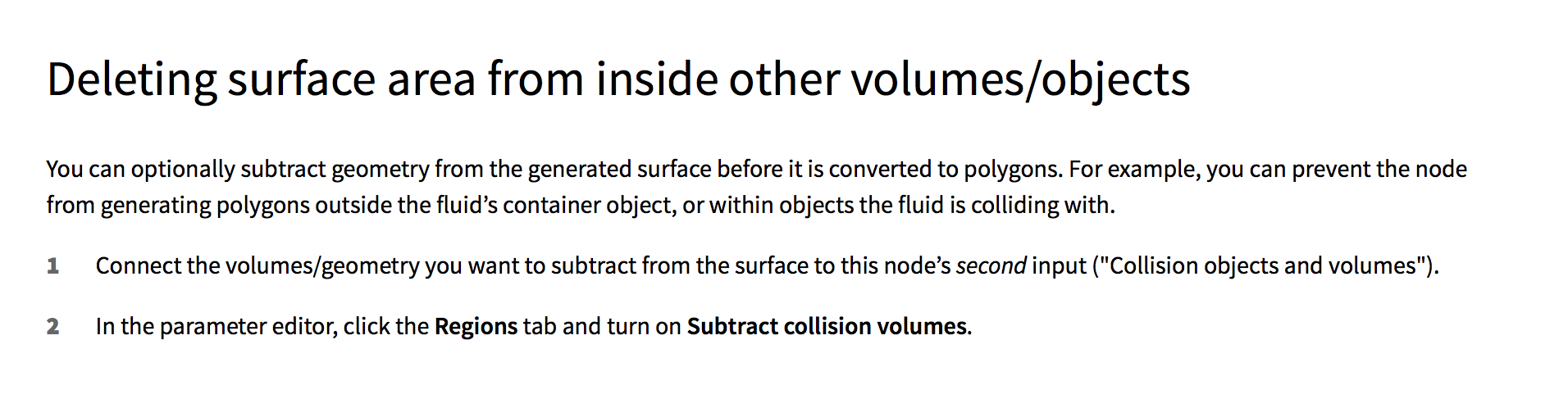

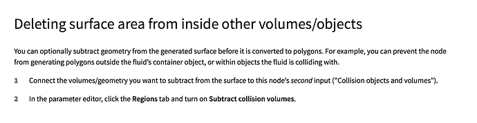

? Das ist doch im Mesher integriert. Wunder mich grad, muss die 18 endlich mal installieren und das nochmal nachschauen, aber eigentlich … oder ist das d.M.n. ein spezielles smallscale SIM Problem? Wobei das in H ja i.d.R. durch hoch-runterskalieren leicht in den Griff zu kriegen war. Kann ich aber aus dem Stegreif gerade auch nicht belegen, kann mich aber erinnern das sowohl das „Anschmiegen“ der SIM an die Umgebung in Wildwasser perfekt, sprich Artefaktefrei funktionierte und dass das up/downscaling eine tolle Smallscale SIM gebracht hatte.
Ich hatte das Blender Plugin auch schon “in der Hand“, aber dann auch gedacht, wozu? ^^ Besser als Sims in H sehen die Videos auf der Seite auch nicht aus.
Mal abgesehen davon, kriegt man das dann auch in Houdini mit ein paar Handgriffen die alle keine Raketenwissenschaft sind und einfach nur ein bisschen Smoothing, Raynode und nen attrib transfer und ggf nen kleinen wrangle erfordern auch komplett ohne weitere Hilfsmitttel dahin wo man es braucht. Ist dann keine One-Click-Solution, aber die funktionieren im Zweifelsfall halt immer eh nicht :wink:
