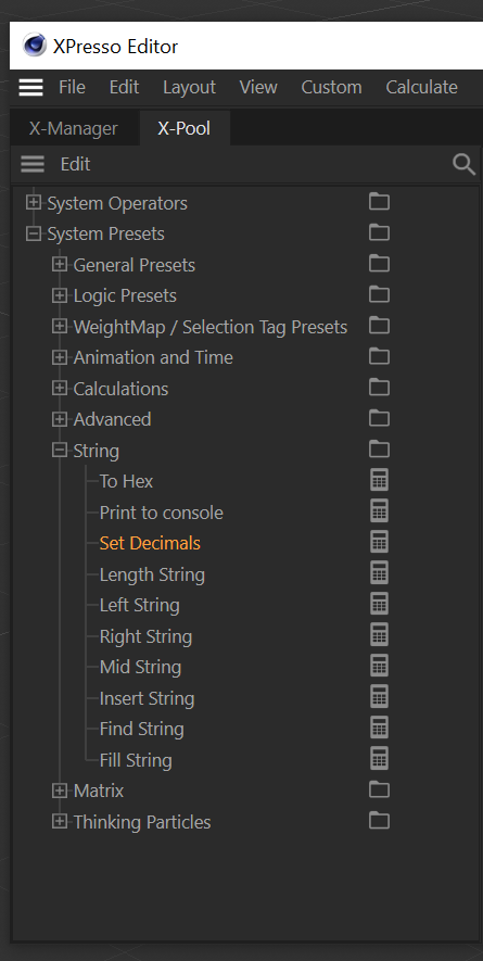

Denke, das sollte es tun:

Deine Formel mit 10 geht. Bis zu dem Punkt dass eine glatte Null nach dem Komma steht. Dann lässt C4D das Komma weg. Danke!
Wie cool ist das denn. Python Presets. Wusste ich gar nicht. Funkitoniert Perfekt! Vielen Dank!
ist an mir auch vorbeigeflogen..hab das immer selbst zusammengestöpselt. kuck ich mir mal an…
