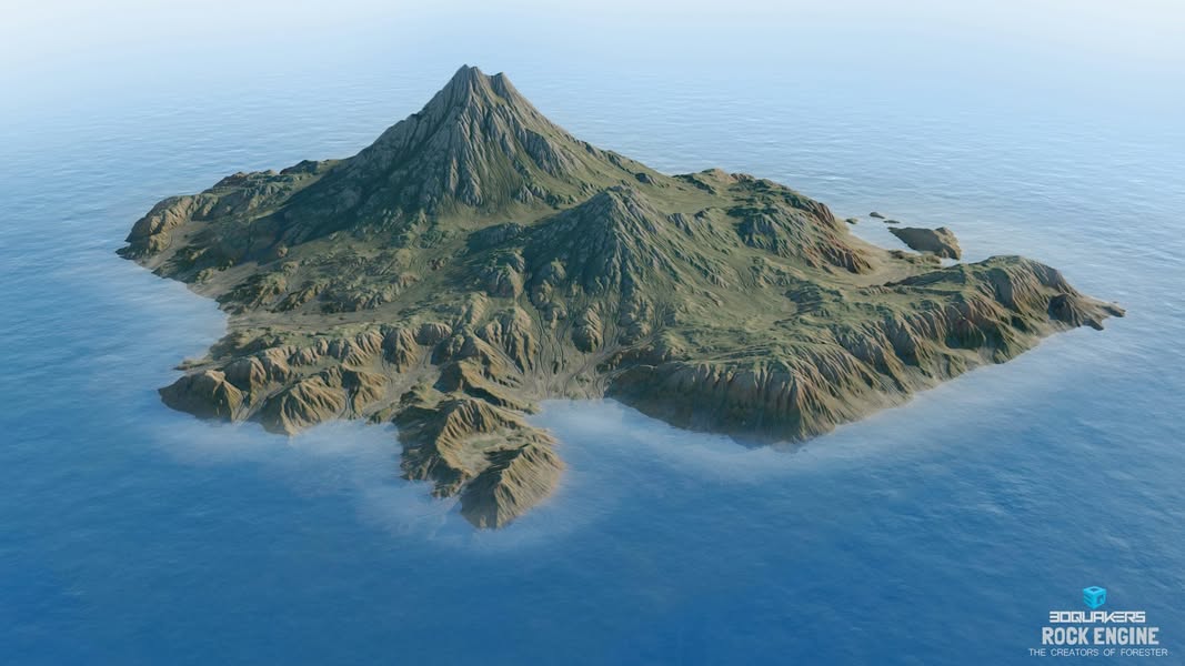

Vor drei Monaten eine Meldung auf Facebook: “Rock Engine is currently postponed, but not cancelled.”
Er wollte doch schon lange ein Terrain-Objekt basteln. Bzw. hat das schon vorangekündigt, wann, vor 2, 3 Jahren?
Mindestens 10.19 sehe ich grad auf Pinterest. Ist aber alles gesperrt. Heißt mal Rock Engine, mal Landscaping, das ein oder andere dazu findet man auch, viele Links zu FB.
Da ist Jack dann wohl deutlich schneller. Und Christian auch :smiley:
Beispiele gabs schon:
Das ist z.B. von 2018:
Dann müssen sie wohl gerade andere Dinge tun.
