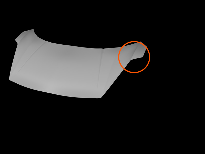

bin grad dabei die Motorhaube vom Gallardo zu modellen, doch jetzt hab ich ein Problem. An der rot markierten Kante hab ich die Motorhaube stärker Unterteilt da dort ein scharfe Kante seien soll, doch jetzt bildet sich dort auch eine Kante über die Motorhaube. Wie kann ich dort ein scharf Kante machen, ohnen das sich eine Kante auf der Motorhaube bildet ?

Ja die gerenderte Versionen sind nicht wirklich zur Analyse geeignet. Wenn du noch nen Gitterversion posten würdest könnte man da mehr herrauslesen. Ich mach ja mom auch den Gallardo und schätze mal dass du durch Gewichtung des Rechten vorderen Rands eine Kante rein bekommst weil der sich im oberen Teil weiter zieht. Also einfach mal schauen ob du die im oberen Teil nicht einwenig auseinander ziehen kannst so dass die nicht mehr so nah zusammen liegen. Hoffe das war halbwegs verständlich.
