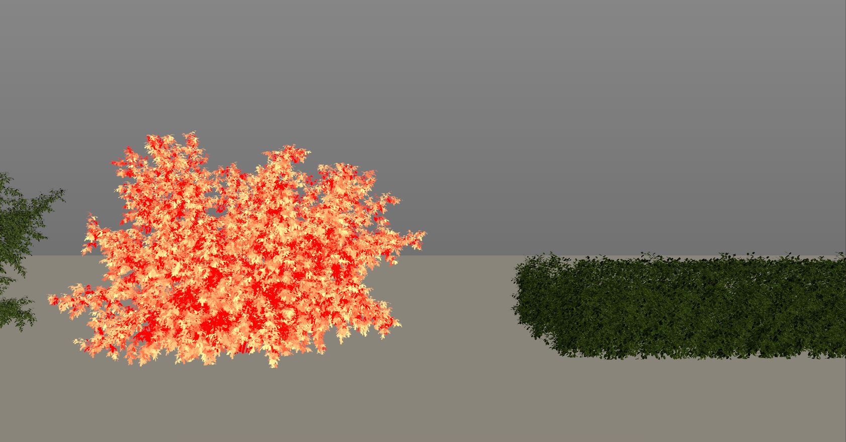

  • jedes Modell besitzt außerdem eine Vertex Map für Farbvariationen (siehe screenshot)
