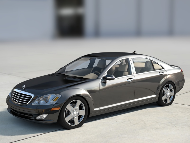

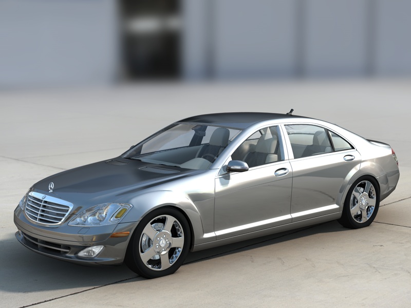

Also wie versprochen hier mal zwei Vergleichsbilder:
Das 1 Bild ist ohne GI, die Renderzeit betrug so um die 25 Minuten.
Dem Skylight ( xpresso - Mograph Lightdoom ) wird eine HDRI Textur zugewiesen.
In meinem Beispiel besteht der Lightdoom aus 162 Lichtquellen.
Leider kann ich die Anzahl der Lichtquellen nicht erhöhen oder verringern - springt immer wieder auf 162.
Danach wird noch die Geometrie, auf welchem sich die HDRI Textur befindet zugewiesen.
Eine Sonne befindet sich auch schon in der Beispieldatei.
GI wurde deaktiviert.
Das Ergebnis ist das 1.Bild.
Beim 2.Bild wurde mit GI ohne den Lightdoom gerendert.
Die Grundlage war das gleiche HDRI wie bei dem 1.Bild.
Die Renderzeit lag ca. bei 20 Minuten. Exakt ist es nicht, da noch andere Programme im Hintergrund laufen.
Bis auf den Lack, der sieht bei dem 1.Bild nicht mehr so richtig Schwarz aus, ist die Lichtstimmung m.M.n. gut.
Es wurde nichts optimiert oder verändert.
Eventuell hilft das Beispiel die Funktionsweise des Plugin Skylight besser zu verstehen.
LG
Woogy
der Lack wirkt im ersten Bild eher wie Chrom. aber die Lichtstimmung ist imo besser als im zweiten. aber die Lichter sind eindeutig zu Hell.

das Preset ist 1:1 aus dem Plug-In übernommen.
Schau mal da nach :
http://3d.digitalmedia.cz/plugins/skylight/
In dem Download sind zwei Dateien dabei :
1.Dora.c4d
2.Dora2.c4d
Ich habe die Datei Dora2.c4d genommen.
Dort ist Standardmäßig ein Flugzeug zu sehen, das habe ich durch das Auto ersetzt und einfach rendern lassen.
In meiner zweiten Varianten habe ich lediglich den Lightdoom deaktiviert und
das GI mit folgenden Werten gefüttert:
Stärke : 100 %
Genauigkeit : 70 %
Prepass : 1/1
Strahlentiefe : 2
Strahen : 300
Min : 150
Max : 300
Mehr habe ich nicht gemacht.
Ich finde auch, dass die Szene zum austesten einladet. Würde mich freuen, wenn einige damit mal was probieren, optimieren und posten.
