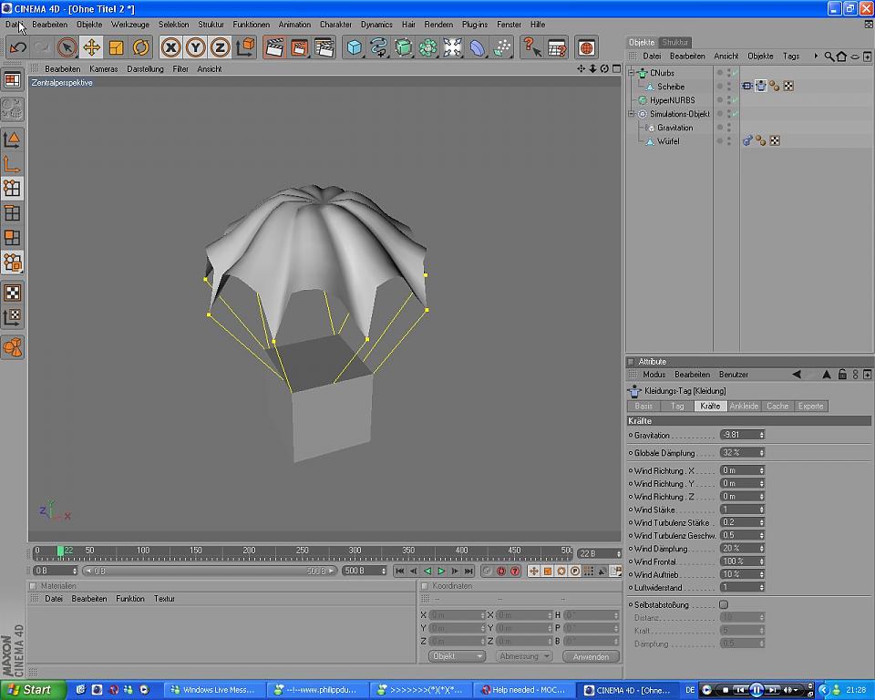

Du kannst die sechs Randpunkte mit der Gürtelfunktion an den Schnüren befestigen und beim Kleidungstag Globale Dämpfung aktivieren.
edit: kleines Beispiel:

Du musst dem Fallschirm ein Gürteltag geben und kippst beim “gürtel an” am besten ein unsichtbares Objekt unter dem Fallschirm rein und dann musst du die Punkte am Stoff markieren an denen die Schnüre halten sollen. Danach klickst du einfach beim Gürtel auf setzen, fertig.

Ich nehme eine Scheibe, konvertieren. Kleidungstag drauf. Der Einfachheit halber erstellte ich die selbe Scheibe nochmal (du nanntest es unsichtbares Objekt), gebe meiner Stoffscheibe einen Gürteltag, ziehe die neu erstellte Dummyscheibe in das “Gürtel an”-Fenster, selektiere im Stoff sechs Punkte am Rand, und klicke Setzen.
Drücke ich nun play, fällt der Stoff einfach runter, obwohl ich erwarte, dass er an den fixierten Punkten hängenbleibt und sich der Stoff einfach nur durchhängt.

Also deine Dummy-Objekte sind dasselbe was ich als Gürtelobjekte bezeichne. Die Gürtelobjekte bekommen nie ein Gürtel-Tag, das Gürtel-Tag bekommt immer nur das Cloth-Objekt, das an irgendwas “gegürtelt” wird.
Also angenommen du hast 4 Seile, die den Fallschirm halten sollen, dann gibst du deinem Fallschirm (der auch schon das Cloth-Tag hat) insgesamt 4 Gürteltags:
Somit hast du für jedes Seil ein Gürteltag zur Verfügung und ziehst jedes Seil in das entsprechende Feld vom Gürteltag.
Diese Seile kannst du dann wie du willst im Editor herumziehen oder animieren, das Cloth wird immer folgen, da es ja angegürtelt ist.
