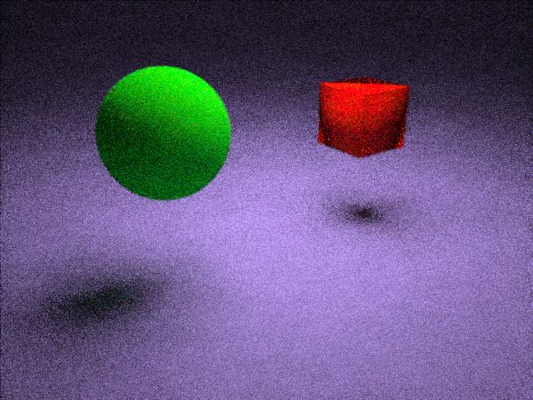

Jo ich glaub es lag am Exporter. Hab jetzt die neuste Version installiert und jetzt funzt es. Muss bloss noch rausfinden warum er die Kugel nett mit rendert.

Ich hab mal versucht deine Szene zu rendern und ich bekam nur ein schwarzes Bild raus. ![]()
Du darfst der Kamera kein Objekt Tag zuweisen! Du musst der Kamera ein ausrichten Tag von Cinema geben und als KameraZiel irgendwas auswählen, ansonsten wird dein Bild nicht scharf!
Wenn die Ebene der Boden sein soll dann darfst du den nicht zu einem PolygonObjekt umwandeln, einfach die Standard Ebene von Cinema nehmen ohne jegliches Indigo Tag oder so! Alle Sachen die gerendert werden sollen MÜSSEN ein Material zugewiesen haben.
Beim Würfel würde ich noch die NormalenGlättung ausschalten ![]()

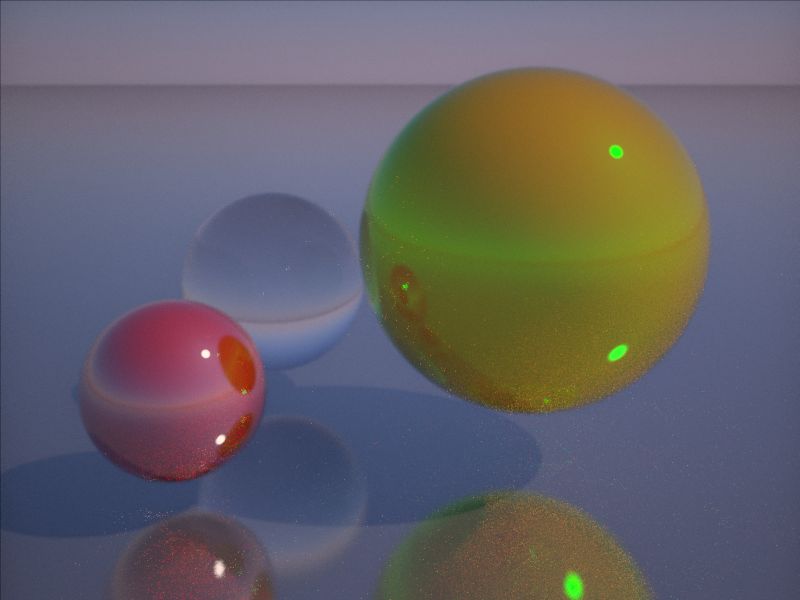

Hab mich auch mal an Indigo rangewagt. Anfangst etwas gewöhnungsbedürftig, aber wenn man sich ein wenig eingefummelt hat dann geht das schon.
Hier ein Testrendering, noch ziemlich blurry und viel ist auf dem Bild auch nicht zu sehn. Nach 8 std. Renderzeit hab ich dann abgebrochen. ![]()
