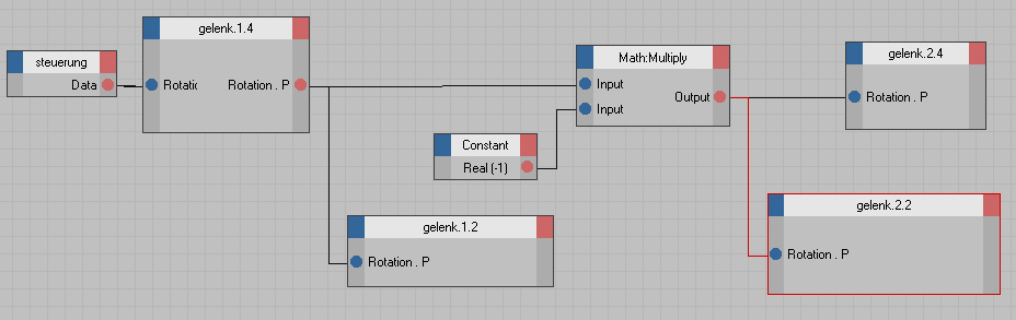

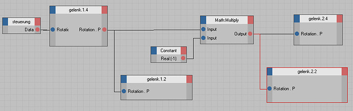

sodala ich hab dein xpresso ma weng aufgeräumt
und hab dir noch ne leiste eingebaut mit der du die bewegung steuern kannst
wenn du auf das nullobjekt “steuerung” klickst dann gibts da im attribute-manager n schieber mit dem du dass steuern kannst
die rotation von dem 2. gelenk hab ich einfach mit -1 multipliziert
scharnier.zip (19.5 KB)

der ist unter userdata zu finden
schön gelöst fxi.
Moser, Du kannst alles IK mäßige dann auch rauslöschen, das ganze setup funktioniert auch ohne IK.
