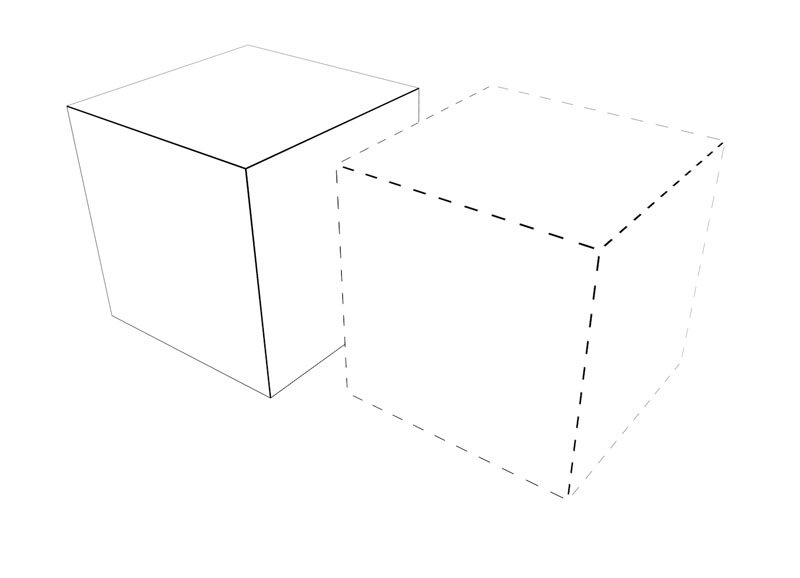

ich stehe vor dem gleichen Problem. Müsste unbedingt etwas in der Kavaliersperspektive mit Sketch & Toon rendern. Geht nicht - warum auch immer und wird wohl auch in den nächsten Jahren nicht gehen.
Gibt es da einen Workaround? Es geht hauptsächlich um die Perspektive und Linien, gestrichelt und duchgezogene.
Gibt es bestimmte Shader, die so etwas können? Hab jetzt mal etwas nach innen extrudiert, so dass ich etwas
Fleisch an den Kanten habe und da einen Karoshader benützt. Nur sind die Linien am Rand dünner, siehe Bild.
Gibt es andere Ansätze oder andere Programme, die so etwas können?

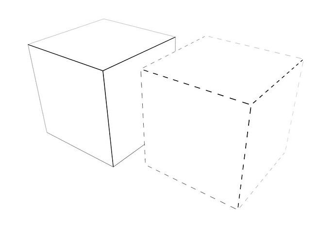

Hier ein Workaround (siehe Screenshot):
Die ganze Szene (ev. via Xref) mit einem Shear-Deformer passend ‘zurechtdrücken’ und die (hier im Beispiel) Frontalansicht rendern.
Ev. musst du durch die veränderten (Phong-) Winkel noch an den S&T-Einstellungen schrauben.
Es hängt natürlich auch von der Komplexität der Szene ab, ob dieser Weg gangbar ist, aber immerhin eine Möglichkeit.
Hier noch die Szene: no_S&T_Kavalier.c4d

@nophoto, vielen Dank. Klappt auch mit Höllenobjekten :smiley:
