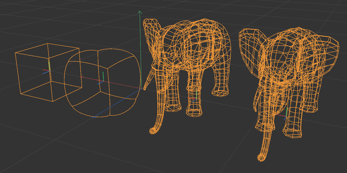

Kanten zu Spline
Kleines Schmankerl zur Adventszeit, eine Kapsel für die Benutzung im Objekt Manager.
Selektierte Kanten werden zu Spline Segmenten umgewandelt, auf Wunsch auch als gerundete Segmente.
Auf Github Neutron/Playground at main · bmarl/Neutron · GitHub
Oder in der angehängten Szene
Splinify Example.c4d (305 KB)

Wie krieg ich nun in einer neuen Szene den Spline hin? Und dass es aktualisiert, wenn ich mit “Wahrscheinlichkeit” spiele?
Das Asset muss in eine eigene Datenbak kopiert werden, oder du musst die Datenbank auf Github runterladen und bei dir lokal speichern. Wer sich mit Github auskennt kann das ganz einfach so bauen das automatisch alle Änderungen und Neuerung lokal repliziert werden.
Wenn du das nicht willst, öffne die Beispiel Szene, geh im Asset Browser auf das Splinify Asset, rechte Maustaste und Kopiere Asset zu Datenbank. Am Einfachsten in die Prefs, kann aber auch jede andere eigene Datenbank sein. Dann steht es immer zur Verfügung.
Die Aktualisierung ist evtl. etwas hakelig, aber da sollte ein einfacher Refresh, “A” Taste, reichen.

Das splinify objekt ist nun ein Würfel…
“Kante zu Spline” funktioniert wunderbar mit einem Plugin von Dritten. Aber mit eurem eigenen SceneNode hab ich nur scherereien?
Ja, ich weiss, es ist noch nicht fertig…
Was mach ich denn nun wieder falsch?
