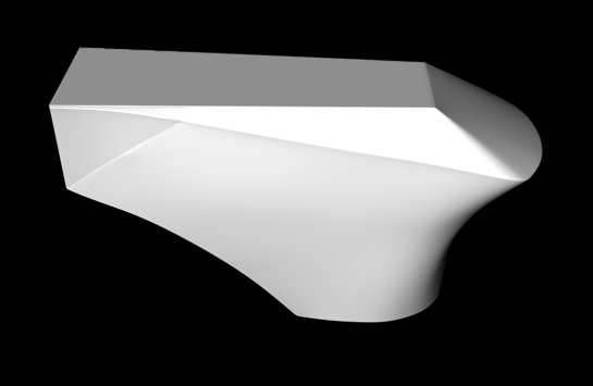

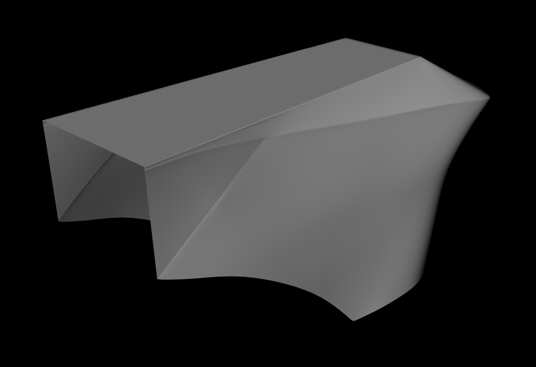

Wie würdet Ihr den weißen Sprühflaschenkopf modelln? Ein Freund von mir meinte mit C4D sei das relativ schwer (Rhino sei dafür besser). Ob das so stimmt will ich net unbedingt glauben. Meine Versuche die sich bei einem Nearshot aber nicht zeigen lassen können wegen Meshfehlern usw.
Hier einige Bilder von den verschiedenen Versuchen…
Mein bestes Bild aber immer noch hats Dellen usw… obwohl ich schon x-punkte verschoben habe…

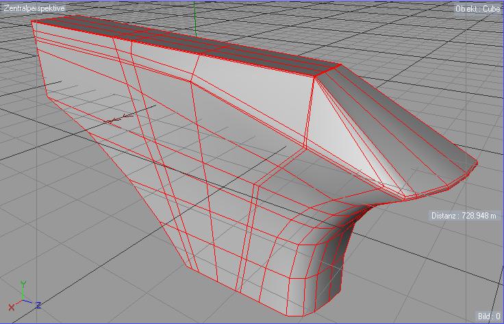

Also ich habe dem Grundmodel ein paar cuts hinzugefügt und ins HN damit.
http://www.sendspace.com/file/rmi0qn (.c4d scene Datei)
Das Problem ist dass das Model eben noch diesen Seitenflügel hat
Wie gesagt das ganze Object ist links und rechts (symmetrie object) flach doch ->
seht die gelben Linien, diese sollen die Kantenschnitte darstellen die ich eigentlich noch machen müsste und die hinterste bzw. rechte Kante müsste dann noch nach außen gezogen werden, doch damit habe ich meine Probleme, den das Mesh ist nach dem Cut eben versaut, vllt. cute ich auch an der falschen Stelle, schauts euch bitte doch an und gebt mir Tips wo ich besser cutten sollte, danke.
Ist doch easy, Du hast die Lösung doch schon selber gelb markiert :wink:
Entlang Deiner Markierungen setzt Du neue Kanten, und ziehst deren Eckpunkte dann soweit wie notwendig heraus, natürlich mit ein paar Doppelkanten wegen des HN´s :slight_smile:

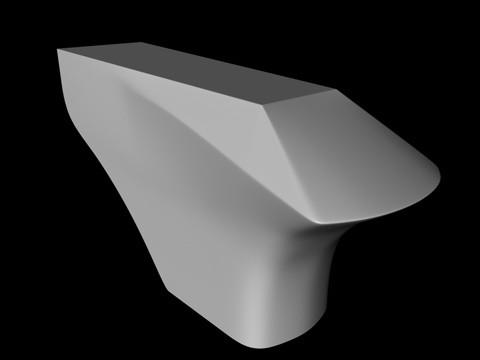

ok ich habe nochmals probiert und auch dank des wirklich super plugins Spinpoly 2.0 Welcome to lotsofpixels.com (vergesst das untriangulate von c4d native, spinpoly dagegen rockt mal richtig nur 10 Kröten :laugh: )
konnte ich ne menge dreicksachen ausbügeln und die vielen edgecuts gut zu quad polys machen :wink:

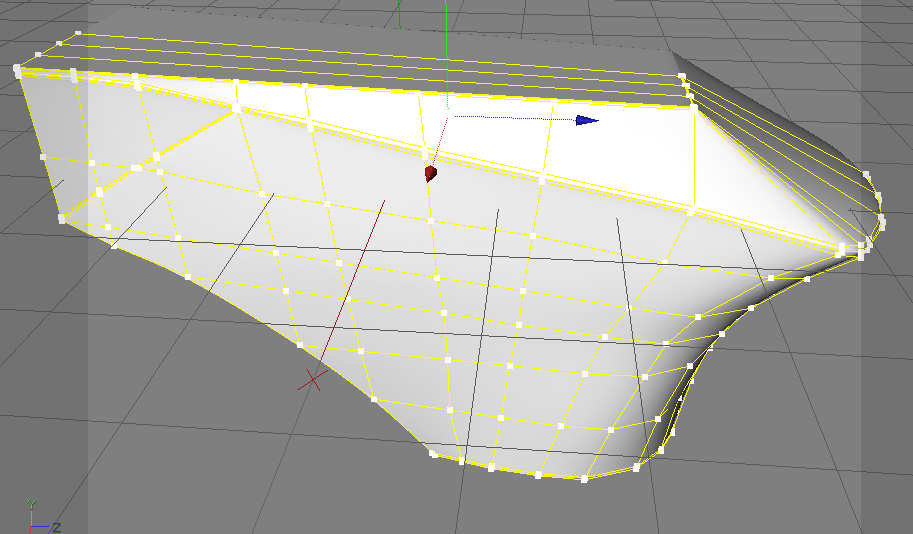

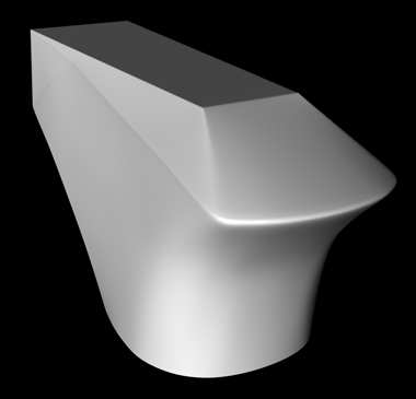

Neuer Stand neues Problem was ich vorher schon meinte hier das Bild dazu:
Artefact NahZoom:
Wie bekomme ich das Artefact weg?
C4D scene datei: http://www.sendspace.com/file/e7l7rd

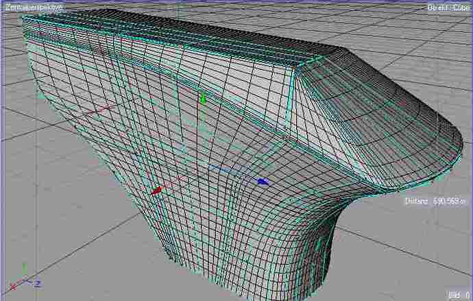

So habe das ARtefact wegbekommen indem ich die 3 Punkte der 3 Kanten zu einem Punkt zusammengefaßt habe, was den Nachteil hat das die Kante weiter hinten nicht mehr sichtbar ist nur noch vorne…
C4D scene Datei update: http://www.sendspace.com/file/zn5se7
irgendwelche Ideen?
Du hast durch die drei Kanten, die alle auf die obere Kante des Flügels auftreffen, ein paar unschöne Dreiecke erzeugt. Füge von den Punkten weggehend noch jeweils eine Kante auf der obersten Fläche ein, und dann nach unten Kanten entlang der Seite. Du wirst sehen, wie sich das Mesh entspannt, wenn Du es als “verdeckte Kanten” darstellen lässt. Für mich immer wieder eine Riesenhilfe, um eventuelle Unsauberkeiten im Mesh zu finden.
Gruß,
Michael
Hm… das verstehe ich net wirklich sprich ich kanns nicht nachvollziehen;-)

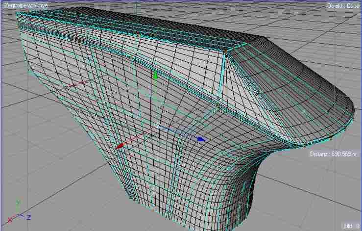

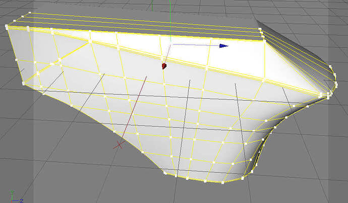

ich habe hier nochmals einen Screenshot mit anderer Perspektive gemacht wo man das Artefact besser sieht bzw. Ich habe das Mesh auch noch etwas geändert…
könnte mir jemand der Michas Rat an mich verstanden hat bzw. mit gelben Linien die cuts in das obige letzte Bild zeichnen so dass ich verstehe was er meint, danke!
Sobald Du entlang der Z-Achse in deinem Bild einen Schnitt durch das ganze Mesh führst, sollte das Artefakt verschwunden sein. Das Mesh ist durch die momentane Aufteilung einfach ziemlich verspannt (sieht man an den “Spinnennetzen” in der “verdeckte Kanten”-Ansicht wunderbar). Durch geschickte Schnitte entspannst Du das Netz.
Du hast doch schon versucht, Dreiecke gegen N-Gons auszutauschen, also warum nicht da weitermachen ?
EDIT: Anbei ein paar pics, wie ich das Mesh aufbereitet habe. Es sollten IIRC keine Dreiecke mehr vorhanden sein, und bis auf eine Verzerrung sieht es IMO auch gut entspannt aus.
Gruß,
Michael
Genau dass ist Solid Champfer und genau das lässt sich auch auf komplexere Objekte übertragen. Jedoch ist ein einigermassen ordentliches Mesh Voraussetzung, you know?
na willste damit sagen mein mesh sei schlampig :wink: you know :smiley:
@Micha
yo das netz ist schon entspannter nur läuft es nicht spitz zu aber das kann ja noch werden :wave:
Einfach noch ein paar Unterteilungen reinhauen :wink:
Und das Mesh auf Du da referenziert hast, war zwar Deins, aber schon von mir gesäubert :wink: Das mit dem “schlampig” passiert schon mal schnell, ich musste es auch erst auf die harte Tour lernen, sprich ein eigenes Projekt ein paarmal umarbeiten.
