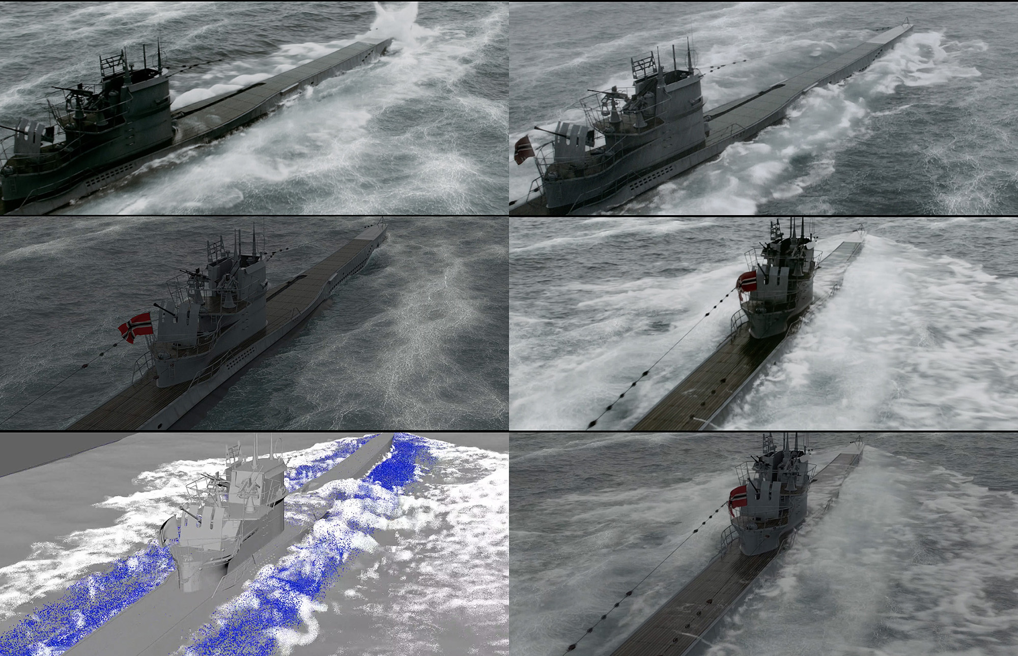

Moin Leute,
hier mal ein kleiner Breakdown eines Uboot/Wassershots für den Kurz- und Abschlussfilms-Film eines Bekannten, das ich Herbst 2016 gebaut hab. Ganz kurzfristige Geschichte damals, und in so insg. 2,5 Tagen Arbeitszeit (hauptsächlich Comp…, Sim+Render+Comp verteilt über ne Woche) durchgepusht, da ichs zwischen zwei Jobs schieben musste, und dadurch auch Sim und Renderzeit irgendwie so gering wie möglich halten musste. Eigentlich keine angemessene Arbeitszeit für so ein Shot, aber im Regen stehen lassen ohne U-Boot-Establisher konnt ich ihn auch nicht – spielt halt auf nem deutschen Uboot im Zweiten Weltkrieg, da will man vielleicht auch mal einmal das Uboot sehen, aber trotzdem ist es natürlich ein low-budget Shot.
Also hab ich ihm gesagt, eigentlich hab ich garkeine Zeit so wirklich, aber ich guck was in der kurzen Zeit geht, und das hier ging:
Youtube Breakdown:
//youtu.be/d9dfLqHwuok
Weil Youtube so ne miese Kompression hat zwei Full-Res Stills:
Und ne kleine Preview auf den Breakdown:
Dachte mir, da wir ja auch immer mal wieder im Houdini Thread über Simulationen sprechen, post ichs mal und untenstehend auch ein paar Gedanken zum Shot. Simulationstechnisch gäbe es aber viel zu verbessern, aber ich denke, für das kurze Dingen kann man damit leben. Hatte erst kurz überlegt lieber meinen gewohnte Maya->Houdini Weg für Wasser zu gehen, aber ich musste das Dingen schnell fertig haben, also hab ichs direkt in Bifrost in Maya gelöst, da ich auch wenig Bock auf Alembic Hin-und-Her-Party hatte. Die Beiden tun sich auch nicht wirklich was für so ein Shot. Da ich nicht länger als ein paar Stunden Sim-Time aufwenden konnte, sinds so ca. 10 Mil FLIP Partikel (Liquid+Whitewater) peak, was eigentlich das gut und gerne 4 bis 10 fache sein müsste. Ich hab dann mal nach Intuition und Erfahrungswerten alles eingestellt gehabt und los-simulieren lassen, da ich mehr oder weniger auch mit der ersten Sim leben musste, die ich bekam – was aber eigentlich ok geklappt hat.

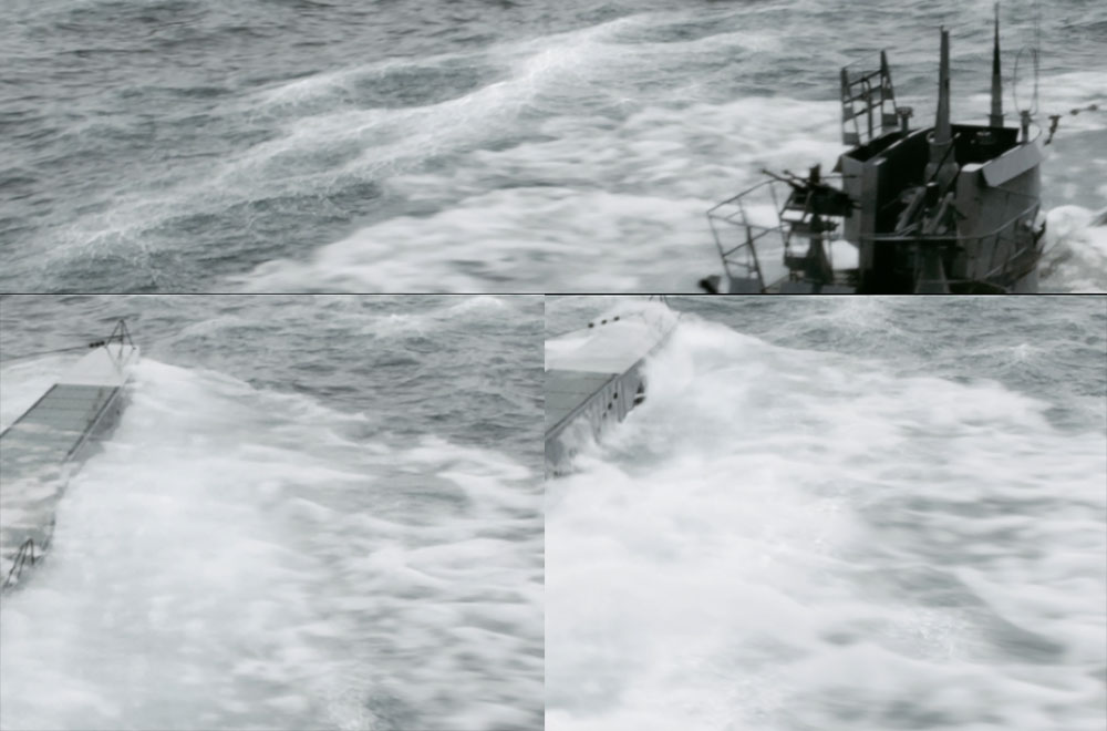

Was imo sehr gut funktioniert, trotz der geringen Partikeldichte, ist das Whitewater vorne und hinter dem Schiff:
Dabei wärs natürlich schön gewesen auch unter Wasser bubbles zu haben, so schneiden sie teilweise das Ocean-Mesh und entstehen an wenigen Stellen mal ausm nichts… hätte man mit etwas mehr Comp und nem zweiten WW-Layer lösen können, fällt aber in Bewegung kaum auf.

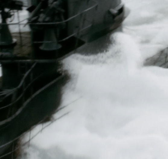

Dann kommen natürlich hier und da mal so eigentliche No-gos durch so wenige Flippies, wie diese kleine eindeutige Partikel-Punkt-Orgie auf dem Rumpf:
Ärgerlich, aber ist halt so. Dafür Macht man ja eigentlich mehr als eine Sim um zu gucken wie hoch man gehen muss…

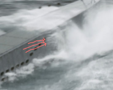

Durch ne notwendige Post-Deformation der Wellen, um sie ein bisschen runterzudrücken, sowie dem großen Mesh-Radius entstehen auch ein paar unschöne Abstände zwischen dem Whitewater und der Waterline wie hier:
Die meisten davon hab ich in der Comp gefixt, aber irgendwann war auch mal gut.

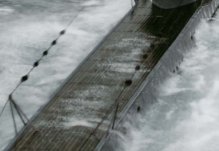

Ein Nice-To-have aber sicherlich nicht unbedingt nötig wären auf jedenfall ein paar schöne Secondaries gewesen. Aus den ganzen Löchern hier kommt halt leider kein Wasser:
Selbst wenns die Main-Sim nicht berücksichtigt hätte (hab sie nicht ins Collision Mesh modelliert) wärs natürlich schön für die Leinwand zumindest da was zu haben.
Prinzipiell steht das Shot aber so kurz, das ich damit so leben kann. Hätte schlimmer kommen können mit mehr oder weniger Blindflug für die Settings, gerade da ich damals Bifrost noch nicht so ganz einzuschätzen wusste da vorher nur ein bisschen Standard R&D damit (ich hab durchaus damit gerechnet dass es explodiert :D).
Der Ocean ist Bifrost Ocean (ähnlich wie Houdini Ocean nur weniger cool, oder HOT)+zusätzliches Displacement+mein Ocean Shader, allerdings aufs Minimum reduziert für Renderzeit. Die Wavecaps hätten sicherlich ein bisschen Spray vertragen können, aber so genau guckt man da ja nicht hin.
Gesimt hab ich ne Guided Simulation mit der Ozean-Oberfläche als Input und und ein paar Meter rings ums Boot rum und ein paar Meter tief, da die Wellen halt durchaus überschwappen sollten bei der geringen Höhe des Rumpfes über Wasser. Eigentlich würde ich ja son Boot eher in nem Flat Tank simulieren, und dann die Wellen per Displacement aufs resultierende Mesh legen, aber da die Ozeanwellen, wenngleich auch nicht wirklich riesig hoch, schwappen mussten war dann die Guided Sim doch die bessere Wahl. Ich denke das Shot wäre cool gewesen mit etwas höheren Wellen, aber dann hät ich sie manuell formen müssen, und das wär recht viel Aufwand geworden. H 16 machts natürlich jetzt ein wenig einfacher mit ein paar Curves. Das Boot hätte auch einen Tacken mehr schaukeln können (tut es eigentlich sogar recht viel, der Kameramove arbeitet aber ein bisschen dagegen). Es ist zwar an den Ocean constraint, aber da hät man mit etwas Zeit nochmal ein bisschen zusätzlich Handanimieren können.
Kurz gesagt: Mehr Zeit, mehr schön.
Das Uboot ist ein ursprünglich gekauftes Mesh, das aber so hart trianguliert bei mir ankam, dass ichs zu Teilen ganz neu aufgebaut habe. Dann halt für Arnold neu geshadet.
Wie man im Breakdown auch erkennen kann, enstand das ganze Shot mehr oder minder zu Großen Teilen in der Comp, da ich da einfach flexibler in der kurzen Zeit arbeiten konnte. Frei nach dem Prinzip – wenn nichts mehr geht, dann halt Roto für alles :wink: So konnt ich dann mit der vergleichsweise low-res Sim leben und tricksen soweit möglich.
Unterm Strich denke ich, kann sich das Ding sehen lassen, wenngleich nur wenige Tage mehr einiges mehr möglich gemacht hätten. Das gute ist, dass ich n sinnvolles Beispiel habe, das nicht irgendwelchen Bloss-Nicht-Herzeigen-Klauseln unterliegt, und daran den Studis in dem Kurs den ich bald wohl gebe ein bisschen was demonstrieren kann.
Viel Spaß beim Angucken. Hoffe es gefällt!
LennO
PS: Falls sich jemand wundert: Da Boot hat natürlich im Film ne andere Flagge, logischerweise, und darf das dort natürlich im Zuge der Kunstfreiheit in einem Anti-Kriegsfilm auch. Für Youtube und Demo-Zwecke hab ich die aber mal kurz ausgetauscht: Ob ein Breakdown auf Youtube ohne Kontext auch als Kunst durchgeht, definiert das Gesetz halt nicht so wirklich, also dachte ich mir besser gewisse Symbole weglassen wenns zu Werbezwecken gezeigt wird.

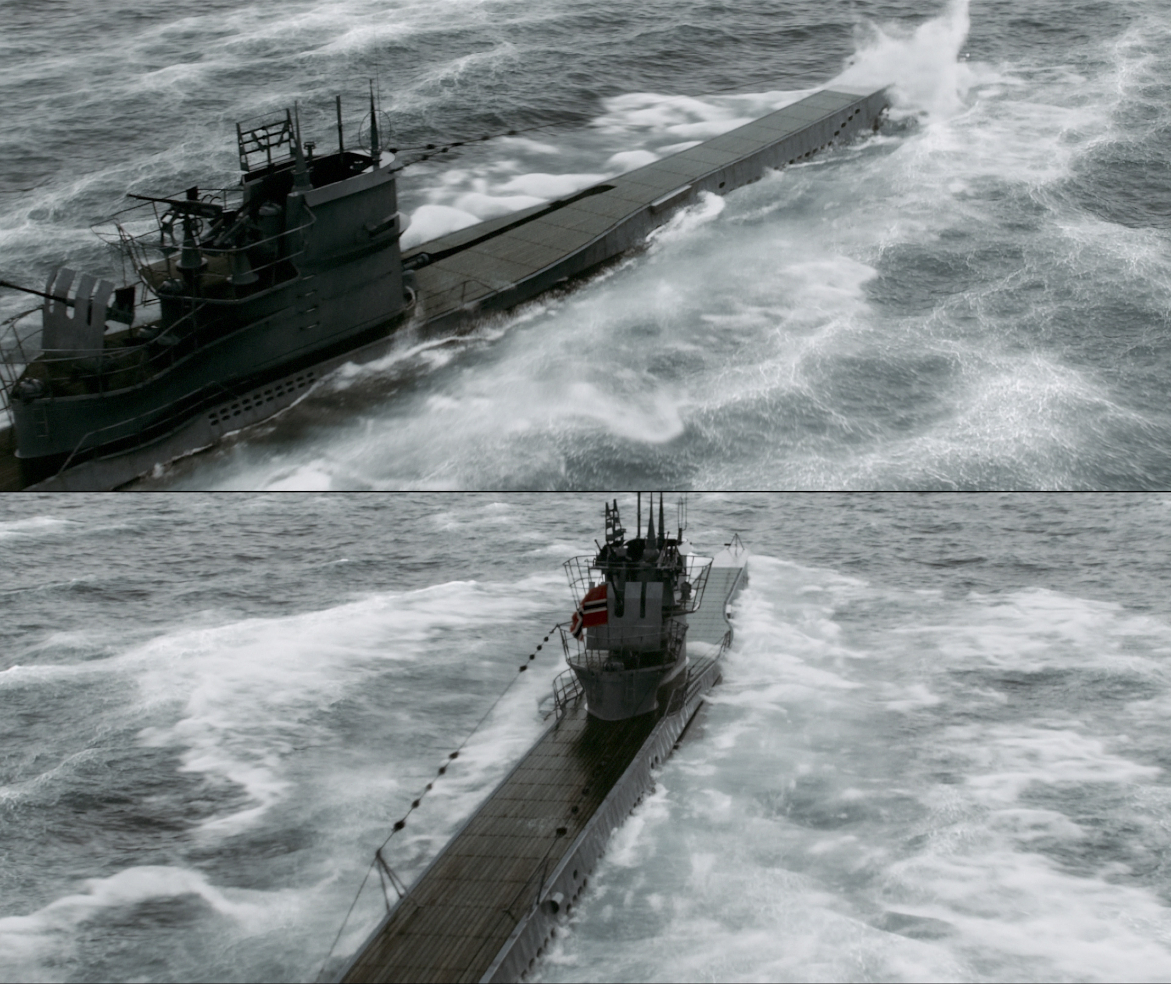

Worüber ich aber stolper ist, dass ich nur ein vielleicht fahrendes Boot sehe, kein Auftauchen, kein Abtauchen und ich mich auch bei mehrmaligem Ansehen frage, was diese Wasserbewegung überhaupt soll, da mir der Auslöser fehlt…

Tatsache ist, die Wellen kommen von links nach rechts und sind auch recht hoch und schnell (was durch das diffuse Licht ein bisschen verloren geht – da hätte ich vielleicht, trotz der diffusen Natur des regnerischen Wetters, mehr Richtung reinbringen können) und die Flip Sim wird halt durch den Ozean dirigiert (guided sim). Die Wellen prallen Gegen die Außenwand und die gegenläufige gegen die Gegenüberliegende, es entsteht ein Schwappen, die die Bugwelle kommt oft höher als der Rumpf und drückt sich ebenfalls über den Rumpf. Das wäre auch so realistisch, und ist auch ohne mein zutun so durch die Flipsim entstanden.
Aber: Die Wellen sind sind für ihre Höhe vielleicht fast einen Tacken zu schnell, dadurch ist auf Anhieb mehr Velocity in der Sim als sollte. Der Guided Sim Layer ist recht schmal um das Schiff herum, auch wenn das für die meisten Wellenhöhen ok ist, hätte er hier vielleicht noch 1-2 Meter breiter sein müssen damit sich die Sim ein bisschen natürlicher entfalten kann, das Schiff fährt auch halbwegs zügig dadurch. Auch ist am Anfang noch viel Unruhe in der Sim, daher wäre der oben erwähnte längere Pre-Run nicht verkehrt gewesen. Durch die nicht ganz so vielen Flip Partikel verhält sie sich auch mehr wie eine zusammenhängede Maße, als das Wasser sollte, was die Wellen ein bisschen intensiviert. Optisch kann so stürmisches Wetter mal durchaus so aussehen(aber detaillierter, und mehr Schnörkel-Formen im Whitewater anstatt die Blobbyness die es jetzt hat), aber ich würde mal sagen, da hätten dem Shot auch eine höhere Wellenhöhe allgemein gut getan. Der Ursprungswunsch der Regie war ein extrem stürmischer Ozean mit meterhohen Wellen, durch die das Ding bricht, da habe ich aber direkt erstmal Einwand erheben müssen, dass das einfach in der absolut Zeit nicht geht – das wär Minimum ne Woche Arbeit in nicht ganz so guter Quali, und dann hät ich auch definitiv nicht auf Spray etc. verzichten können, und vorher mehr LookDev betreiben. Daher war das so ein Kompormiss um dem Look&Feeling von Sturm gerecht zu werden, ohne in die Vollen gehen zu müssen.
Sieht gut aus, vor allem für LowBudget.
Ich muss mich aber Lauser anschliessen - im Bild ist kein Auslöser der Wasser-Wallungen zu sehen, nichts was das Hochsprudeln und das kontinuierliche massive zur-Seite-fliessen plausibel machen würde.
Auch wirkt mir der Maßstab nicht überzeugend; die Szene wirkt wie ein 10m-Prop aus nem Film, das liegt sicher auch an der langsam wehenden Fahne die Grösse suggeriert.
Grüsse
Marc
Jap, alles richtig. Die Wellen die das Schwappen auslösen sind da, und die FLIP Sim hat sie ja auch so aufgegriffen, aber wie bereits gesagt, die tatsächlich vorhandene Wellenhöhe kommt nicht wirklich an. Von Links die machen Sinn, wenngleich das auch looktechnisch anders aussehen müssten, die rechts ergeben für mich auch keinen konkreten Sinn, Rückfluss durch ne Gegenläufige Welle wäre zwar da, aber sicher nicht so arg. Nichtsdestotrotz wäre halt die Alternative garkeine Bugwelle gewesen (wie doof das aussieht sieht man ja im Breakdown beim reinen Ozean+Schiff Layer) oder halt ne normale Bugwelle mit etwas Foam, die aber definitiv zu wenig Stürmigkeit angedeutet hätte. Daher ein Kompromiss, genauso wie der Gesamtlook – persönlich find ich es besser wenn ein Shot nach Modell aussieht, als nach billiger CGI. Die Fahne ist super langsam ja, aber der leichte Slowmo Look ist im Gesamtkontext dann auch nicht verkehrt – man kapiert als Zuschauer was es fürn Boot ist und ist “drin” im Film.
Das schöne ist, dass der Zuschauer im Fluss eines Films oft nicht so genau hinschaut wie wir hier – bei der Prüfung des Films tauchte wohl tatsächlich die Frage auf, wo die historische Footage des Bootes herkäme ^^ Ich persönlich sehe natürlich sofort dass es CGI ist, wie jeder hier auch, allerdings Kontextbefreit kann ich mir vorstellen dass es in den wenigen Sekunden die es steht auch mal durchgeht. Ich kann zwar irgendwie nicht glauben, dass man es mit der Realität verwechseln kann, aber suspension of disbelief tut uns als Artists ja manchmal wirklich ein bisschen einen Gefallen :wink:
stört mich eigentlich weniger. Ich vermisse eher den Wasserfluss, nachdem die Wellen auf die Bootsoberfläche und dem Turm treffen. Das Wasser löst sich wie bei einer Überblendung auf … es fließt und tropft nicht. Manchmal hat es den Effekt von Rauch/Nebel. Ist aber jammern auf erhöhtem Niveau. Für 2,5 Tage kann man nicht mehr verlangen.
Jap. Was auch wiederum zu dem eher als “kleiner” empfundenen scale beiträgt. Um das Tropfen zu haben müssten das 30-40 Millionen FLIP Partikel sein. Dann kann dementsprechend das resultierende Mesh mit dieser Grundlage arbeiten. Im Breakdown sieht man ganz gut, wie lowres das Sim-Mesh ist, und dementsprechend auch oft “flimmert”. Auf dem Boot bleibt zwar Wasser zurück, aber so große Patches, die dazu auch noch Flackern, das es wenig Fluss gibt – der einzige “Flusseindruck” kommt durch das Whitewater, und das offenbart sich gerade an den Stellen, an denen es auf dem Rumpf zurückbleibt, als kleine Partikel. Hab mich dann entschieden zusammen mit ner AOV mit Maske für das Oberdeck einfach das Fluid-Mesh fast komplett wegzublenden und fast komplett Transparent zu machen oberhalb des Schiffes und stattdessen nur das Whitewater zu lassen. Das funktioniert gegen Ende des Shots auf dem vorderen Rumpf sogar ganz gut, aber hinten so garnicht. Spray am Turm wär geil gewesen, absolut, und sehr gerne von rechts als von links damit was in Kamerarichtung fliegt. Schön wär auch gewesen, den Regen um den Turm sausen zu lassen und da ein bisschen Partikelfluss auszulösen. Der obere Rumpf hätte auch ne Wetmap gebrauchen können – verfeinert mit ner kleinen Noise für Regenprasseln könnt ich mir das gut vorstellen.
