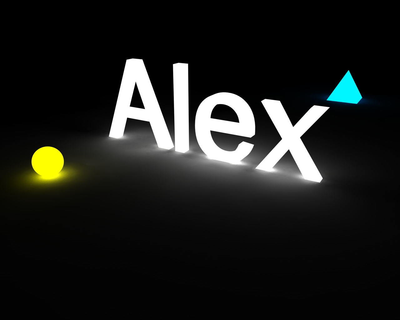

geometrisches lightning meinst du, nehme ich an.
einfach der geometrie ein material mit leuchten zuweisen…
Muss man das dann eigentl. immer mit GI rendern? Gibts da kein Anderen Weg?
Hier mal ein Beispiel mit GI :()() .
