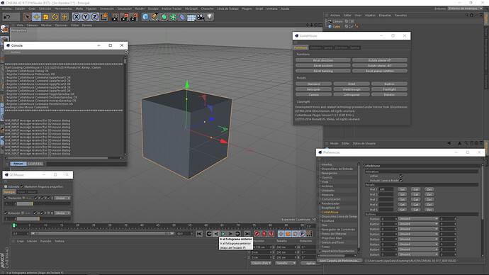

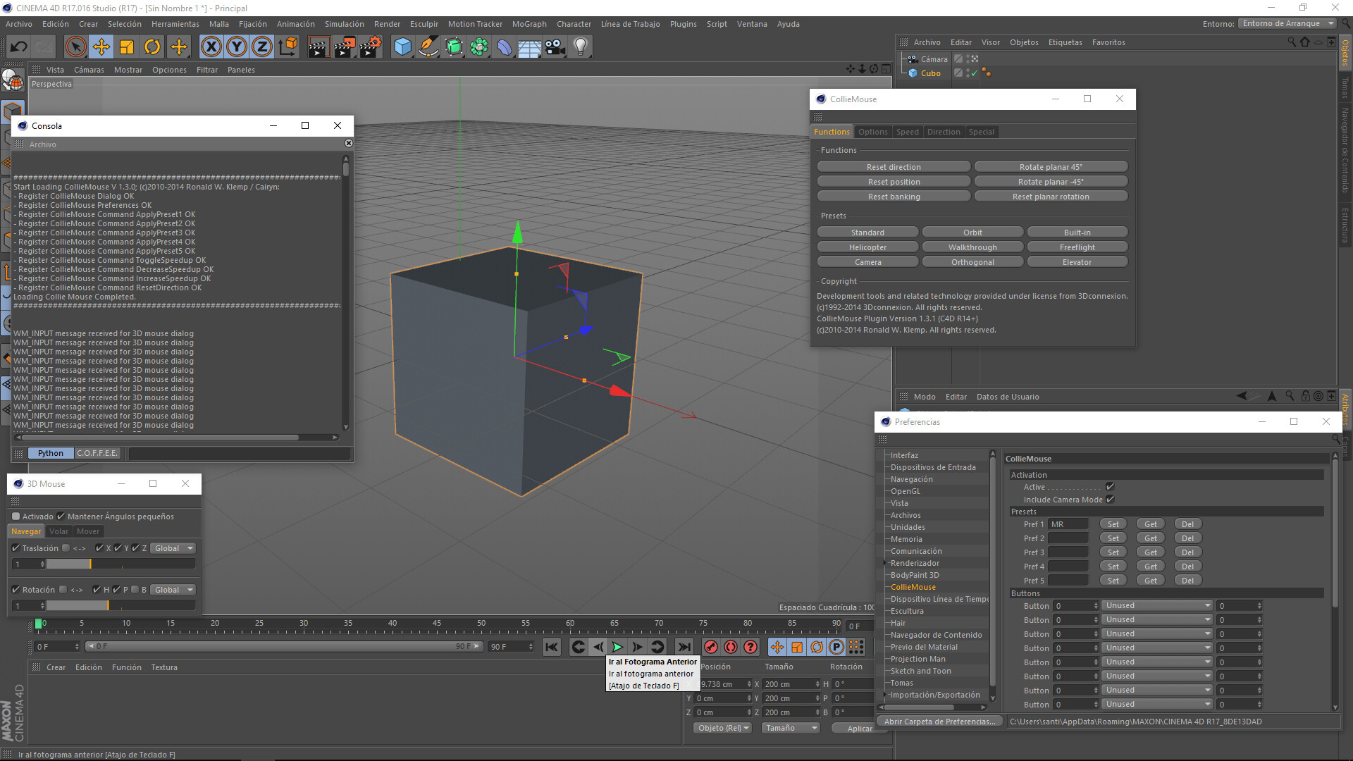

Hallo
Ich verstehe nicht, Dass ich falsch mache.
Lässt sich nicht Kamera Bewegen sterben.
Können Sie mir helfen?, Danke
Hallo
Ich verstehe nicht, dass ich falsch mache.
Die Kamera lässt sich nicht bewegen.
If I need to guess, you have not deactivated the internal Space Mouse controller? If both controllers are active at the same time, they cancel each other out.
Go to Tools / 3DConnexion / Toggle On/Off and make sure it is off.
