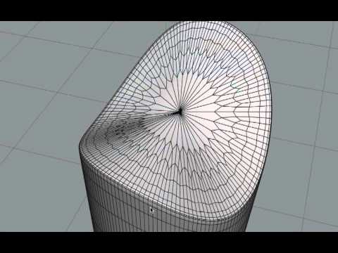

Tach, ich habe ein kleines Videotutorial gemacht, welches erklärt, wie man eine Hypernurbsunterteilte-Zylinderstruktur schließen kann. Vielleicht fällt jemanden noch eine andere Methode ein. Ich erinnere mich, das dieses Thema schon mal diskutiert wurde. Finde den Thread aber nicht.

wieso schliesst du nicht einfach das polygonloch, machst drei schnitte und gut?
oder habe ich das problem nicht erkannt?
Neee…da gibt es unschöne poygonverläufe, die man dann im Hypernurbsunterteilten Mesh sieht. Probier das mal..
Ich versteh das Problem auch nicht ganz. Ich mach’s immer so:

Es geht bei der Methode darum dreiecke zu vermeiden um eine bessere Hypernurbsunterteilung zu bekommen. In manchen Fällen (nicht bei perfekten Zylindern) bekommt man ansonsten kein sauberes Mesh hin. Also den Zylinder hab ich nur als beispiel genommen…also ich hatte neulich den Fall, dass ich ein Loch nicht sauber schließen konnte und dann habe ich es so gemacht.

Meine Methode ist ja eben nicht unbedingt für Symetrische rotationskörper…ich habe mal ein anderes Beispiel gemacht, das die Problematik verdeutlicht:
also, ich denke mein Beispiel mit dem perfekten Zylinder war etwas ungeschickt. Hier mal ein anderer Zylinder als Beispiel:
www.holgerbiebrach.com/bilder/cgtalk/cylindricalmesh.mov
Ich hatte letztens die Problematik beim modellieren eine Waschbeckens. Da ich in der Mitte ein Loch für den Abfluß brauchte konnte man einfach von den Außenseiten extrudieren.
Ich denke das bei dem Tempo deines Tuts die Problematik einfach nicht deutlich wird. Der Lösungsweg ist aber interessant.
ja, da macht es zumindest bei den Deckflächen Sinn, im Film

Habs jetzt direkt runtergeladen und in QT geschaut. Letztendlich eine ähnliche Technik wie auf 3d.Meier.de beschrieben. Die Hypernurbs Tutorials dort behandeln es ähnlich, wenn ich mich recht entsinne.
Ich fand die Problematik auch schon im ersten Video klar.
hmmm also interessanter finde ich persönlich ja die frage, wie du dieses “Massenbridge” machst..
im mov bist du an der stelle, an dem du die kugel in der mitte geteilt hast und diese auf den zylinder setzt. Dann markierst du beide Kanten und verbindest die komplette geometrie mit einem einzelnen klick..
kannste mir eventuell mal sagen, wie du das machst bzw wie das tool heisst?
der Befehl heißt Vernähen :wink:

mit der Technik lassen sich übrigens auch ganz andere Formen erstellen…es ist nicht nur eine Technik zum schließen von Zylindern:
