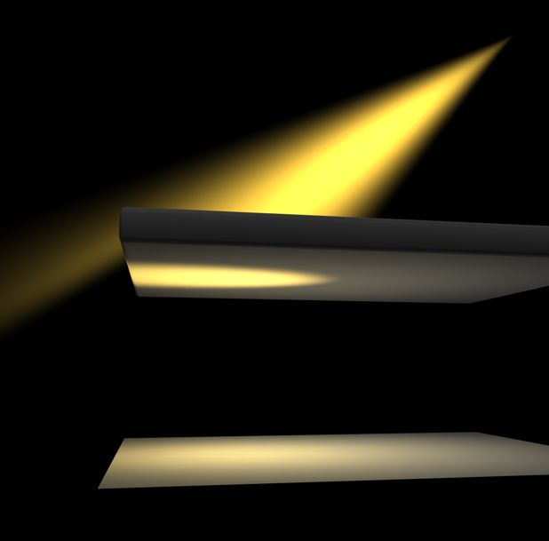

Klar tuts das - ist doch einfach ein Shader im Leuchtenkanal. Man muss nur Lichtstärke oder Radiosity-Stärke aufdrehen, damit da genug Licht bei 'rüberkommt.
oder in den Materialeistellungen kann man doch den Einfluß des Materials auf GI einstellen.
Empfangen und abgeben.
Damit müsste man doch auch was machen können, wenn man nicht global die Stärke verändern will - oder ?
Jo, so hab ich das in dem Bild hochgedreht. ![]()
Natürlich. Alles, was im Leuchten-Kanal eines Materials passiert, leuchtet auch in der Radiosity. Ganz egal, durch welchen Shader etwas im Leuchten-Kanal erzeugt wird.

Sicher das: Bidde. ![]()
Man muss aber wie gesagt das ganze irgendwie über 100% schrauben - Lichtquelle auf 300% Helligkeit, GI-generieren im SSS-Materiel auf über 100%, Stärke des SSS im Shader hochdrehen, irgendwas davon, sonst ist der Effekt sehr schwach.
Danke, sehr interessant, ab Cinema Version 9.5+ ist nämlich keine GI Beleuchtung durch SSS sichtbar.
