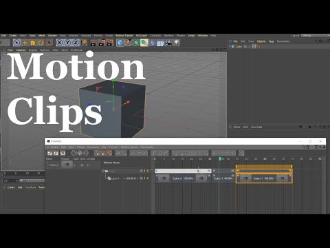

Hier einmal ein Youtube Video, das das ganze erklärt.

Dem Objekt Controllers setze ich nun ein Motionclip Tag an. Die gesammte animation wird mit einem Clip versehen, und die Keys werden gelöscht. Nun muss ich nur noch dahinter kommen, wie ich einzelne Clips schneiden kann.
Ich habe mindestens 6 bis 7 Animationen, und alle muss ich schneiden.
Den Clip in der Aniimation-Timeline auswählen. Rechtsclick: Cut/Messer auswählen und den Clip in die entsprechenden Segmente zerschneiden. Rechtsclick auf die einzelnen Segmente und “Save as Motion Source”. DAnn hast du die enzeln vorliegen und kannst sie rausspeichern.
Actung: Wenn du einen animierten Pivot hast wid dieser nicht im Erstellen/Speichern von Motionclips berücksichtigt, was leider ein riesen Problem ist. Dann wird es etwas komplizierter.
Dann musst du deine Joints Oder Kontrollerkette duplizieren und eine zweite identische Kette anlegen. Diese musst du mit dem Retarget Tag aneinanderbinden. und die zweite Kette als ANimation backen. Diese gebackene Animtaion hat nun die Daten vom Pivot mir drin. Aus dieser Kette kannst du dann einen Clip machen und die Schritte von oben durchführen
