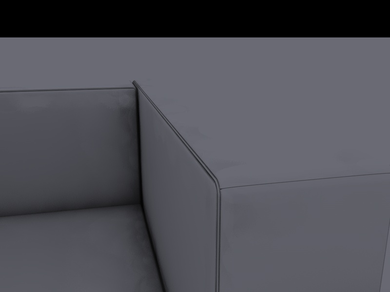

Kommt natürlich auf die Naht drauf an. Bei einem Bauhaussessel hab ich einfach die Kanten hinein extrudiert, sodass ein kleiner Schlitz entsteht, sieht dann so aus wie im Original…
hier mal ein Bsp. (ist natürlcih nicht die Final-Version meines Sessels ;))
an der Vorderseite ist ein ganz schmaler Spalt zu erkennen…
also eigentlich ganz simpel :wink:
sehe grad, dass das Bild in “MS Paint”-Qualität ist, hoffe man erkennts…

Also gut, hier mein Minitut:
Naht mit Wulst: (an den Polsterinnenseiten des Sessels)
Als erstes nehme ich mir einen Würfel, der an den Kanten unterteilt ist -zur Not einfach mit dem Messer Loops reinschneiden- so dass ich eine mittlere Polygonreihe hab.
Diese selektiere ich dann und extrudiere sie ein Stück in den Würfel hinein.
Sofort nach dem Extrudieren wende ich ‘innen extrudieren’ an. Nur ein kleines Stück, die hervorstehende Wulst soll nachher ja nicht zu schmal sein.
Der entstandene schmalere Polygonloop wird jetzt wieder extrudiert, sodass er wieder aus dem Objekt herauskommt -ein Stück weiter als der Rand des Objektes ist.
Eine Naht ohne >Wulst< ist eigentlich noch einfacher: (an den Polsteraußenseiten des Sessels)
Erst die Polygonreihe in den Körper hinein ‘extrudieren’, dann die Kanten über und unter dem nun weiter hinten liegenden Polygon selektieren und etwas zusammenziehen. Jetzt habe ich einen kleinen Spalt der eine Wunderschöne Naht ergibt. :slight_smile:
So hab ich die Nähte an meinem Corbousier Sessel realisiert.
Eigentlich ganz simpel, oder.
Die Bilder zu den einzelnen Schritten hab ich mir jetzt einmal gespart, bei Bedarf kann ich sie natürlich hochladen, das sollte aber nicht das Problem sein, denke ich :wink:
Und so schauts vom Nahen aus: (natürlich im HyperNurb mit Feintuning)
