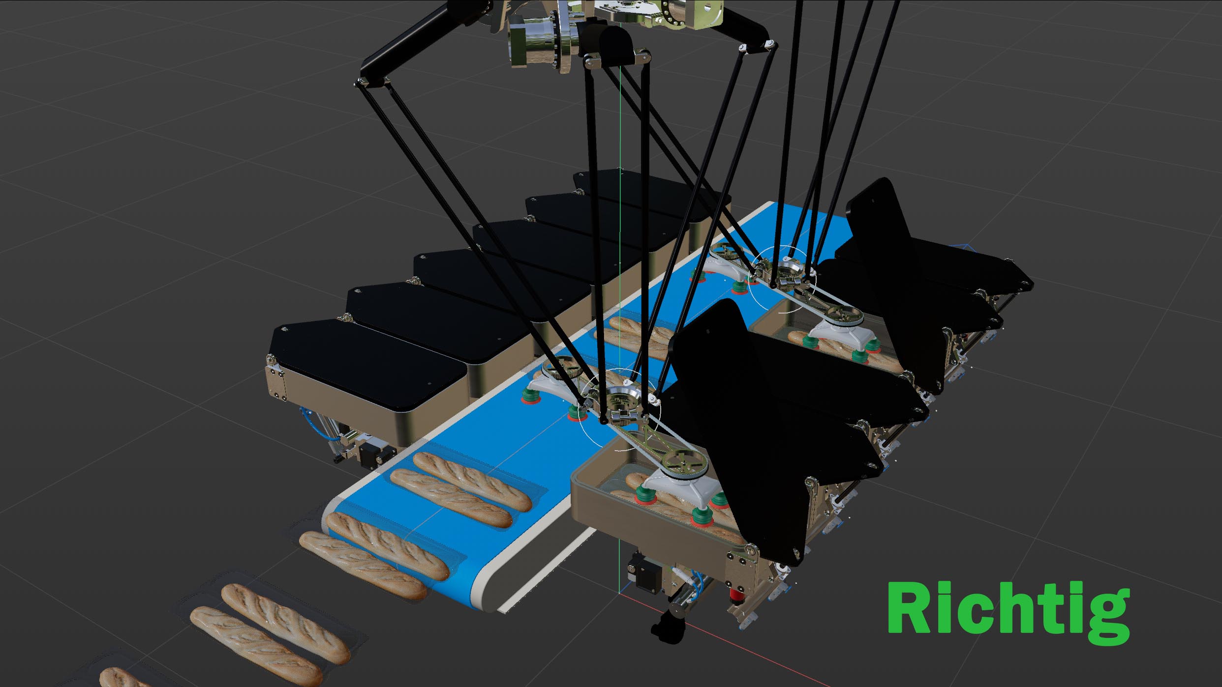

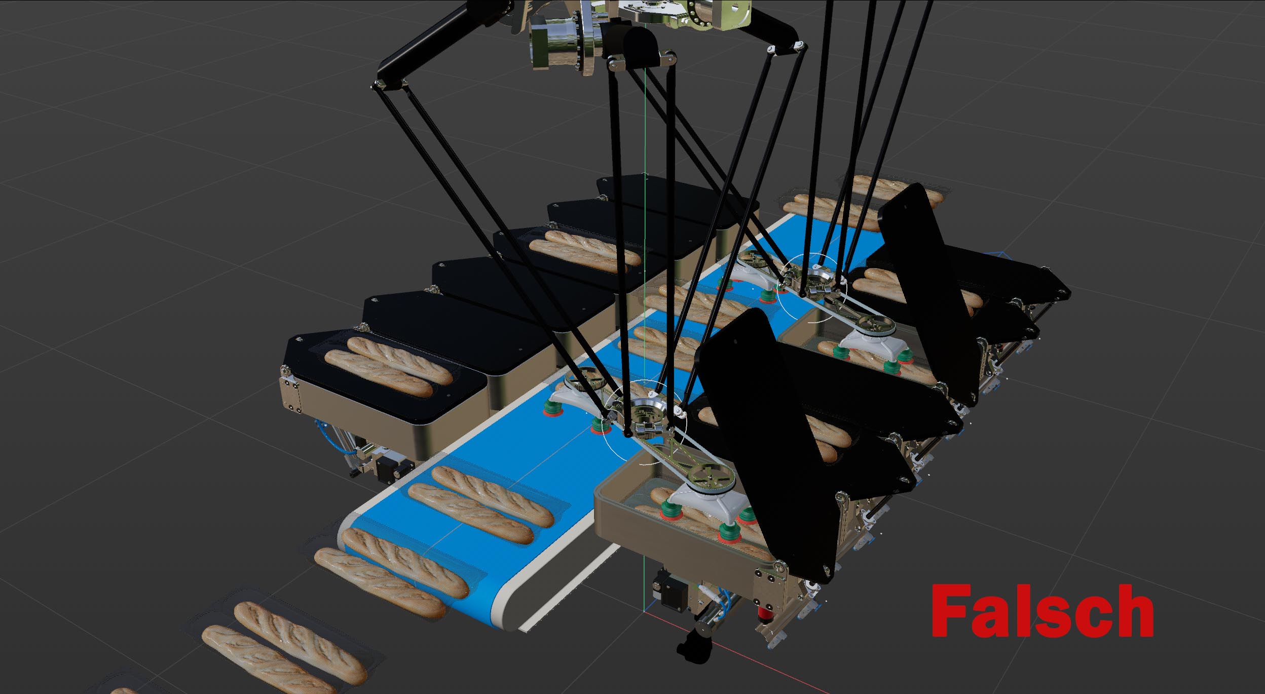

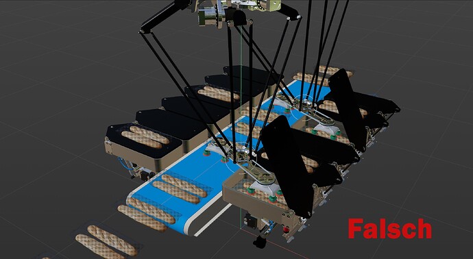

für ein laufendes Projekt habe ich eine Szene erstellt, in der zwei Robot-Picker Lebensmittel von einem Transportband in Vakuumkammern legen, später wieder rausholen und zurück auf das Band legen. Im Prinzip funktioniert auch alles so, wie es sein soll. Die Robot-Picker werden über IK gesteuert und die Lebensmittel sind jeweils mit einem Parent-Constraint-Tag versehen. Ansonsten gibt es noch etwas XPresso, Aim-Constraints und.Target-Tags in der Szene.
Jetzt zu meinem Problem. Spiele ich die Szene einmal ab, oder scrolle langsam darin vor oder zurück verhält sich alles so, wie es soll. Lasse ich die Szene im Loop laufen wird nur beim ersten Durchgang alles richtig angezeigt. Beim Zweiten verändern die Lebensmittel willkürlich ihre Position. Blöderweise hilft dann auch kein stoppen und resetten der Szene.
Um den Urzustand wiederherzustellen muss ich langsam in der Timeline einmal vor und zurück scrollen. Mache ich das nicht, wird die Szene auch entsprechend falsch gerendert. Backen hilft leider auch nicht. Ich habe auch schon mit den Prioritäten innerhalb der Tags experimentiert, hat aber auch nichts gebracht.
Ich habe mal zwei Screenshots angehängt, die das Problem darstellen.
