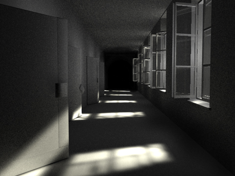

hey,
hab hier gerade ein kleines problem:
wie auf dem bild zu sehen durchdringt das licht dringt in den ecken die wände (z.B. oben links). weiß jemand woran das liegen könnte ?
weiß evtl. schon eine anderen lösung für das problem, aber vielleicht gibt es ja was einfacheres.
liegt es vielleicht an der mathematischen theorie, dass jeder raum, der keine kugel ist ein loch haben muss ? :wink:
sieht nach einem softshadow-problem aus.
probier mal die bias runterdrehen.

scheint sich wirklich um ein softshadow problem zu handeln, durch das reduzieren des bias konnte ich es jedoch nicht beheben

Mit Deinem Problem mit Licht/Schatten habe ich mich auch schon rumgeschlagen. Habe leider momentan auch keine Lösung für Dich… :sad
Sind die Wände aus einem Würfel oder einer Ebene gemacht? Wenn sie aus einer Ebene sind ist dies das Problem, da einige “Dicke” benötigt wird um an den Kanten korrekt abzuschließen.
Mfg S.A.H.
Denke auch, dass es am weichen Schatten liegt. Probier mal Flächenschatten oder harten Schatten aus, wenns dann nicht klappt, liegt es an der Geometrie :wink:
liegt bestimmt am weichen schatten.
hab gerade im buch digital lighting und rendering nachgeschlagen.
andere möglichkeit könnte laut buch auch noch ein zu hoher filter sein.
klar haben die wände eine dicke :wink:
mit harten und flächen schatten tritt das problem nicht auf, allerdings ist mir die renderzeit für flächenschatten in den WIPs noch zu lang, vielleicht steig ich am ende darauf um.
werd nochmal etwas mit dem bias rumspielen. aufjedenfall danke für eure antworten

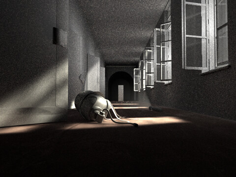

ziemlich schlechtes rendering, ich weiß.. aber für darstellungszwecke soll es reichen :wink:

Schaut gut aus. Ich mag so Bilder mit Gasmasken g. Die sehen irgendwie so “besonders” aus.
Kannst du uns bitte mal die Rendereinstellungen vom Letzen Bild sagen?
puhh gute frage, soweit ich mich erinner war das ne einfache 3-punkt-beleuchtung und radiosity mit campus_probe als hrdi (achja und ziemlich schlechten einstellungen in den rendersettings :wink: )

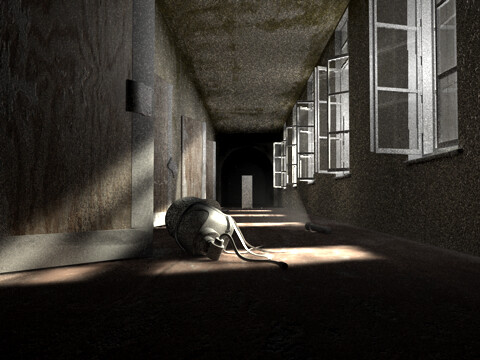

und weiter im geschäft :slight_smile: der raum wird gammliger und gammliger..
Sieht nett aus. :slight_smile:
Sag mal, ist der Türrahmen so rauh oder kommt das vom Stochastischen?
Andreas
kommt vom stochastischen modus. im final gibt’s dann mal ein richtiges rendering :wink:
