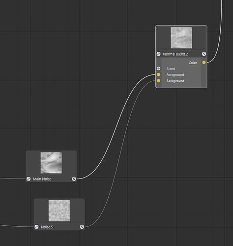

Naja…ich habe das Material “Grass - Big Distance - Nodes” verwendet, aber ich möchte mit einem Alphabild(S/W Bild) ein Relief hinzufügen, aber da gibt es schon eins…und zwei geht nicht.
Früher konnte ich einfach eine Ebene hinzufügen und dann konnte ich sowohl ein Bild und Noise zusammenfügen.
Wenn Du mal in das Material reinschaust, dann wirst Du sehen, dass sich bereits zwei Noise-Nodes im Bump befinden. Entweder, Du baust das neu auf, mit nem Layer-Node oder Du nimmst das bestehende Setup und kombinierst das noch mit einem weitere Blend-Node.
