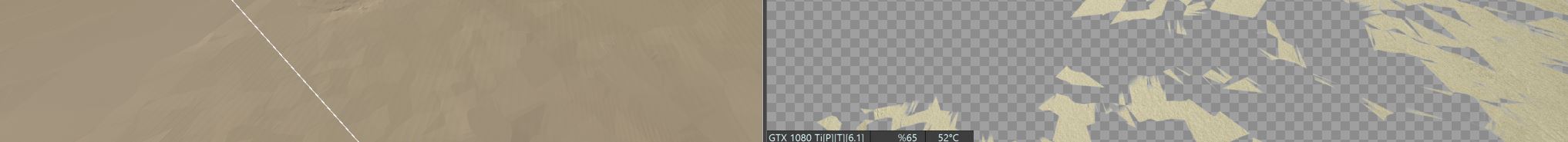

Hallo allwissendes Forum,
ich habe mal wieder ein kleines Octaneproblem:
Ich habe zwei Landschaften die sich überschneiden und daraus
interpretiert mir Octane einen Alphakanal.
Seltsamerweise nur in ein paar wenigen Frames, die meisten Frames gehen
trotz der Überschneidung auch so durch.
Der Liveviewer ist da nicht so sicher: Mal gibt es einen Fehlframe, mal nicht.
Wenn man die Auflösung des liveviewers einstellen könnte, wäre das wahrscheinlich
auch ein Lösungsweg. Kennt das jemand?
Danke!

Wie es jetzt aussieht habe ich die Lösung gefunden: Auf dem Objekt war ein Darstellungstag welches animiert wurde.
Da der Wert auf 100% Sichtbarkeit stand, bin ich davon ausgegangen dass der keinen Einfluss hat. Falsch gedacht.
Sieht für mich nach einem Bug aus.
Jetzt muss ich alle anderen Frames auf dieses Verhalten testen.
