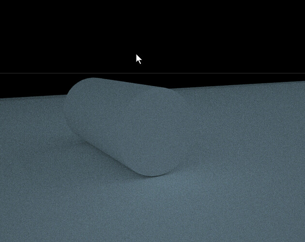

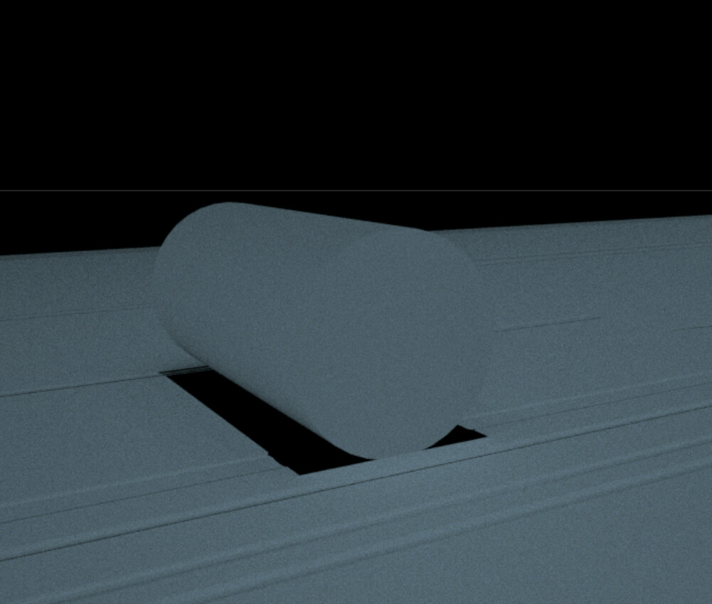

Hab eine einfache Szene mit Octane:
Boden, Objekt und indirektes Licht, alles gut.
Wenn ich nun auf dem Boden eine Textur mit Displacement lege bekomm ich sehr harte Schatten.
Versteh nicht ganz warum und wie ich das umgehen kann.
VG

Es reicht schon den Amount im Displacement um 0,001cm zu erhöhen um den Effekt zu erzielen.

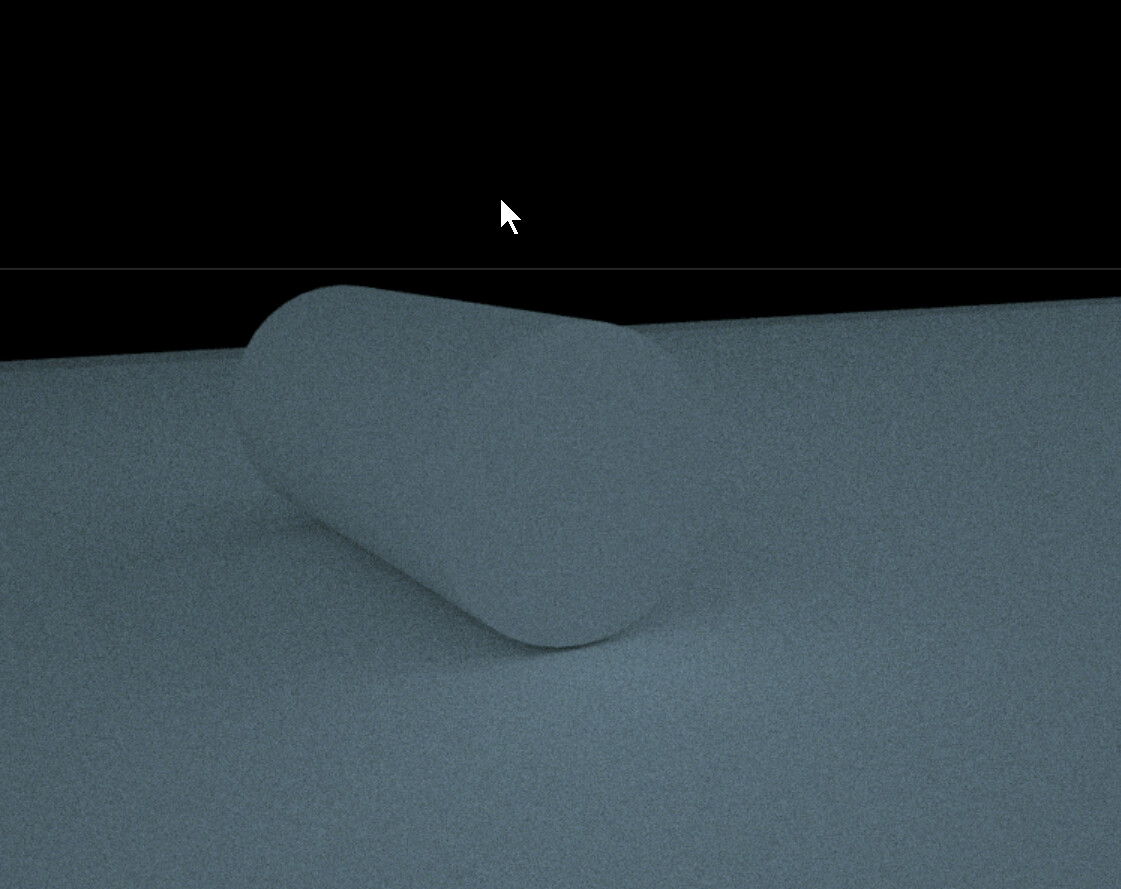

Scheint ein Ray Epsilon Problem zu sein - im Zusammenhang mit der Größe. Im AM sieht man, dass Exit Room auf 0.017 runter skaliert ist. D.h. das Ding ist eigentlich riesig, wird hier aber winzig. Ray Epsilon, ein Wert der, schlampig formuliert, u.a. Schatten korrekt in sehr kleinen Abständen zu berechnen versucht, kommt mit diesen winzigen Werten scheints nicht klar. Jedenfalls geht alles gut, sobald die Größe auf 1/1/1 steht, auch wenn man Exit Room danach im Koordinatenmanager wieder auf 0.017 runter skaliert.
Displacementmaps werden um so “sauberer”, wenn Du mit 16 oder 32 Bit Tiefe arbeiten kannst. JPG ist problematisch, da immer Artefaktbehaftet. Letztlich natürlich Deine Entscheidung.
Edit: hier wirds nochmal genauer erklärt, und durch die Skalierung ist der Ray Epsilon Wert zu groß bei so kleinen, sehr nahen Objekten. Er kann aber nicht weiter verkleinert werden mit 0.0001
