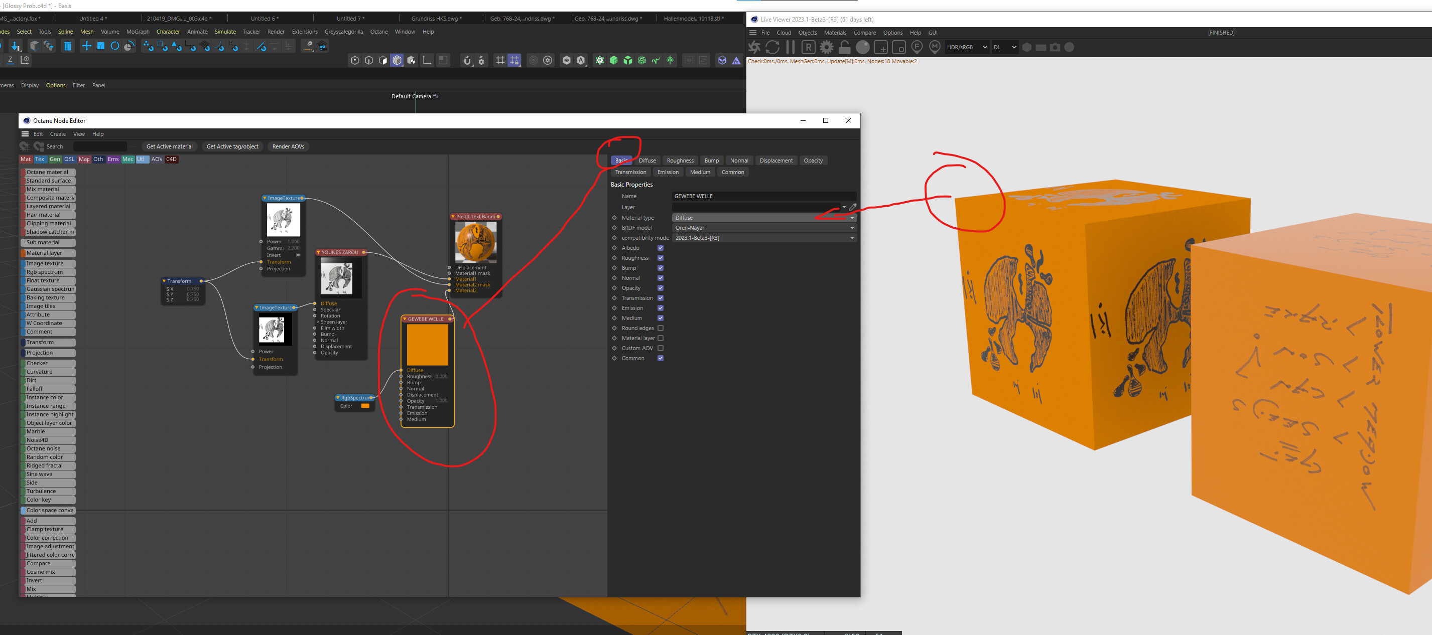

Das hast du:

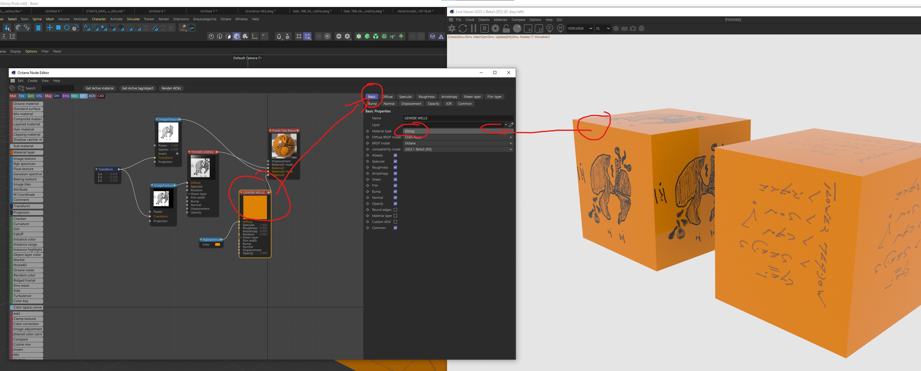

und das willst du!?
… oder im gleichen Materialbaum Specular runter und Roughness hoch => auch Papier reflektiert Licht, wenn auch nur schwach und breit gestreut.
Y81 - was soll ich sagen…ja, das ist es - Danke!

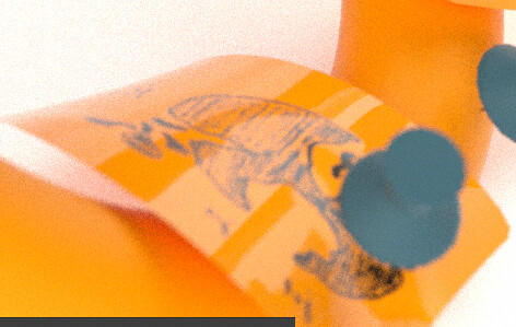

Hier ist “Specular runter - Roughness hoch”. Die Notiz auf dem vorderen Zettel ist im Grunde nicht zu sehen. Wodurch säuft die denn weg?
Vermutlich durch den extrem flachen Winkel in der Ansicht. Stell mal IOR und Specular runter.
Beim hinteren Zettel auch? Dann sind die Einstellungen nicht wesentlich verändert, sprich, noch viel zu viel Glanz und zu wenig Rauhigkeit.

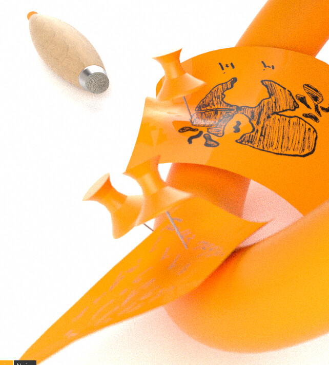

K.A. warum der vordere Zettel so aussieht, schwer zu sagen ohne die Szene. Möglicher Weise ist die Alphamap von „Younes Zarou“ an den Stellen nicht auf 100% Transparenz, oder die Mischung der beiden Materialien nicht ganz gelungen. Würde dann auch den hohen, scharfen Glanz des hinteren Zettels erklären.
…gerade bin ich beim Rad fahren im Wald einem Harvesterfahrer begegnet. Der hat mir 10 Minuten den Weg abgeschnitten. Holzkopf, dachte ich - wie seine abgesägten Bäume. Später dachte ich…selber Holzkopf…dreh mal die Texturen in die richtige Richtung…komme gerade nicht dazu…aber nach Mittag…
…doch noch vor Mittag…die Schrift selber war noch Glossy, nicht nur das Papiermaterial. Also Holzkopf!
