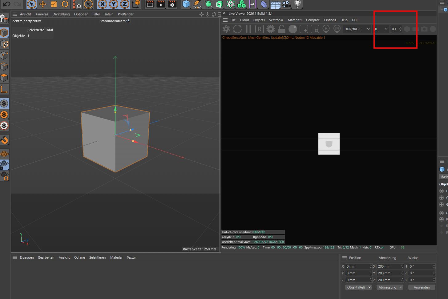

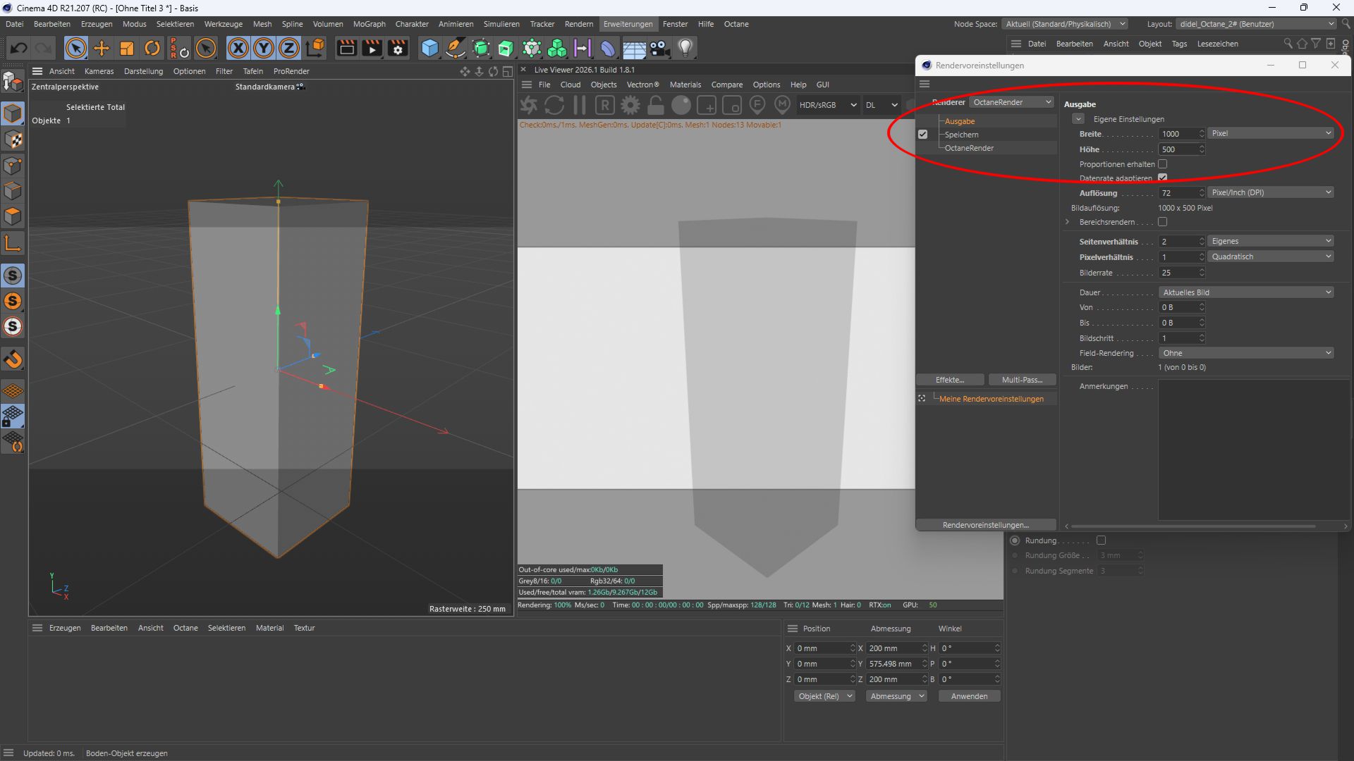

wähle ich in den Ausgabeeinstellungen von Cinema ein Querformat, wird dies im Live-Viewer korrekt berücksichtigt. Wähle ich ein Hochformat übernimmt der Viewer die Seitenverhältnisse nicht. Das Rendering im Bildmanager stimmt aber. Ist das ein Bug oder übersehe ich etwas?
Octaneversion: 2026.1 Build 1.8.1
WIN 11 Prof
C4D R21 Studio

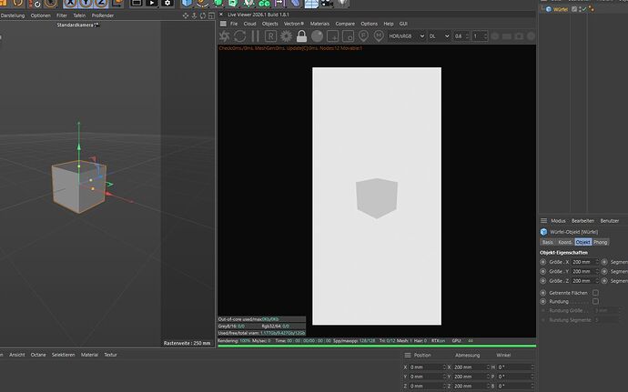

Ich denke, das stimmt schon, passt nur nicht zum Seitenverhältnis deines LV-Fensters - zieh das mal schmaler.
sieht so aus, als wäre dein LV-Fenster zu groß eingestellt.
So kann man das natürlich auch formulieren :wink:
Und warum passt es dann quer? Der LV steht übrigens auf 1:1. Ich hätte schon nicht gefragt, wenn es so naheliegend wäre. Ich kann ihn auch als freies Fenster in allen Richtungen ziehen, es geht nicht auf. Die LV Einstellungen sind bei beiden Formaten unverändert.

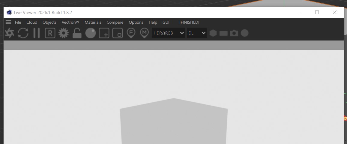

Nein, das LV Fenster steht nicht auf 1:1, dann wäre nämlich ziemlich naheliegend das Schloßsymbol aktiviert.
Hast denn mal mein “Zieh dein LV-Fenster schmaler” ausprobiert?
Wenn du es schmal genug ziehst, dann siehst du exakt den Ausschnitt wie im Editor, abgesehen von der OC-Leiste im LV.
Das Schlossymbol hat damit nichts zu tun. Außerdem könntest Du ja erkennen, dass bei beiden das Schlosssymbol nicht aktiviert ist.
Ist auf Minimum. Lässt sich nicht weiter zusammendrücken.

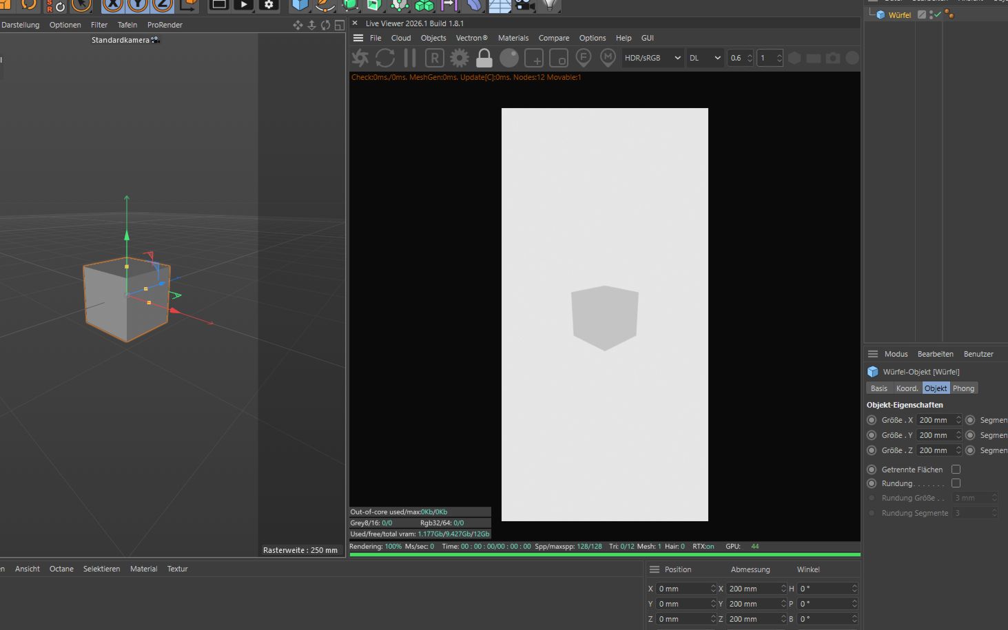

Das Schloss ändert die Sache zwar, was ich bislang nicht wusste, aber nun muss ich heraus zoomen um das Verhältnis zu sehen. Was, wie erwähnt, beim Querformat nicht auftritt. Und erst jetzt steht es nicht mehr auf 1.1. sondern auf 0,6.
Um es vielleicht deutlicher zu machen: Im Editor wird entsprechend die Darstellung verkleinert und mit Feldern die außerhalb des Renderings liegen würden abgedunkelt (Filmbalken). Der Live Viewer übernimmt das, aber eben nur beim Querformat… (Siehe Bilder ganz oben,)

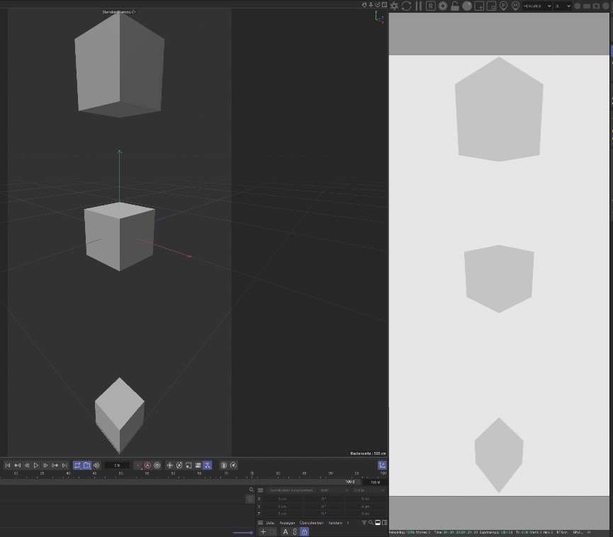

Das sieht mir nun richtig aus, wenn ich beide Fenster vergleiche. Leider hält Cinema (!) nicht das Größenverhältnis bei, wenn man die Seiten-Daten tauscht. Bei 1000x500 ist der Würfel größer, nimmt mehr Raum im Bild ein, als bei 500x1000 - das ist C4D, nicht Octane.
Die 0,6 sind der Zoomfaktor im LV. Du kannst das mit dem Mausrad auf 1.0 bringen, aber dann ist halt nicht das komplette Rendering im LV-Fenster, weil (bzw. wenn) das Rendering größer ist als der LV.
Das Problem dürfte sein, dass man den LV nur soweit zusammenschieben kann, wie die Buttonleiste breit ist.
Du kannst im Menü GUI Icons abschalten und damit die Mindestbreite runtersetzen, oder sogar alle Icons abschalten (erfordert Neustart des LV).
Außerdem solltest du den LV anders einbinden, über möglichst die ganze Höhe des Layouts.

Nun, ich hatte geschrieben, dass der Hinweis mit dem Schloss wichtig war. Ein bisschen irritiert mich diese Ungleichbehandlung von Hoch- und Querformat immer noch. Aber egal. Ich komme da ja jetzt hin und sehe, was ich sehen will. Danke. :slight_smile:
War vielleicht ein Missverständnis. Ich meinte mit 1:1 den Zoomfaktor. Du vermutlich das Wiedergabeverhältnis. :wink:
Ich meinte die Einstellung, die das Schlosssymbol aktiviert - die 1:1 Anzeige der in den Rendereinstellungen eingetragenen Auflösung, unabhängig von der LV Größe.

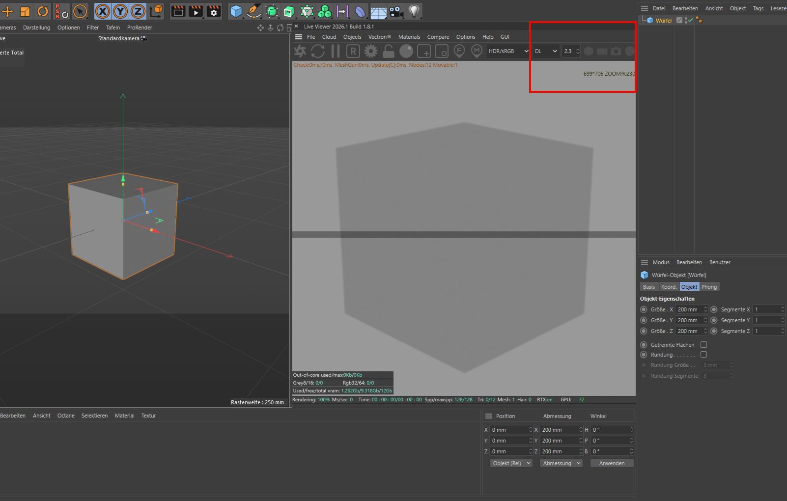

Und solange das nicht aktiviert ist, hast du doch gar keine Möglichkeit, einen anderen Zoomfaktor einzustellen, oder?
Aber sicher kann ich einen anderen Zoomfaktor einstellen :wink:
Huh???
Ich nicht - habe ich auch noch nie gesehen:
Bei mir mit dem Scrollrad der Maus. Wenn ich daran drehe erscheint das gezeigte Feld mit dem Zoomfaktor. Sonst ist es nicht zu sehen. Ob man das auch auf anderem Wege aufrufen kann weiß ich ehrlich gesagt gar nicht…
