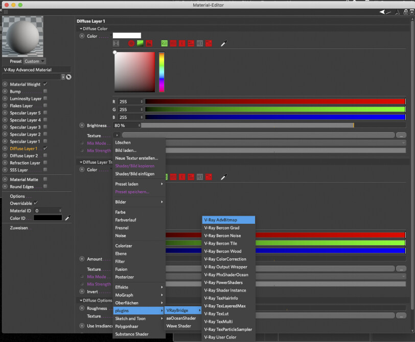

versuch das Umwandeln mal zu “Fuß” und nicht über die “Automatik”.
wenn du deine Texturen komplett konvertiert hast, gehst du auf dem Texturmanager und schaust ob alle Texturen im Status einen grünen Haken haben.

Jetzt habe ich es aber. Zu Fuß konvertiert. Geht dem.

Vor dem umwandeln auch auf dem Hauptrechner, danach top…
Ich tu´ mal den Filtershader raus…dachte ich…nach dem umwandeln, waren die Filter nicht mehr da…

Jetzt habe ich die ganzen Texturlayer herausgenommen. Nur den Specular. Den mit dem Standard Vray Bitmap Converter gewandelt und neu verlinkt.
Ist Quick and Dirty - aber das genügt mir erst mal…
