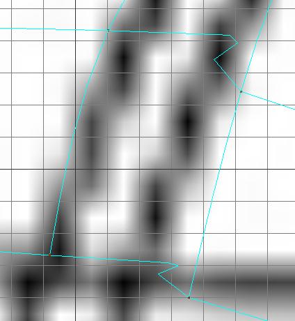

Hoffe der Screenshot reicht… :slight_smile:
Ich wette ihr seht direkt dass ich irgendwas dummes falsch mach oder so :stuck_out_tongue:
das sieht allerdings sehr seltsam aus :wink: ..

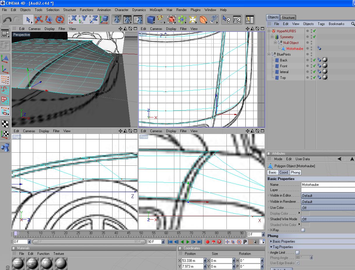

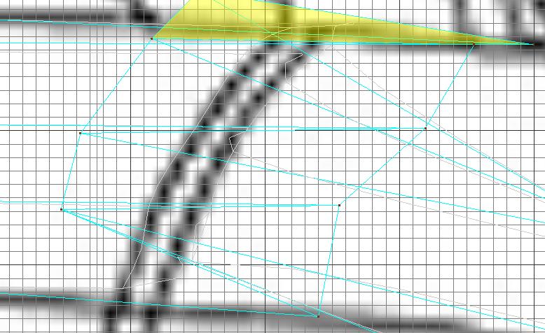

Wollte grad mal nen neuen Punkt machen.. und da sieht das ganze dann so aus ( siehe Anhang )
Und beim LiveSelection Tool halt so wie auf dem ersten Screenshot -_-
Ich mein der 2. zeigt ja schon´woher die Kanten kommen -_-
da wird aber ne menge verhunzt. zeig mal n komplette screenshot vom kompletten editor und objekt manager .
aber ich tippe mal auf einen darstellungsfehler.
Aber wie du das ändern kannst, ausser neu machen weiss ich nicht.

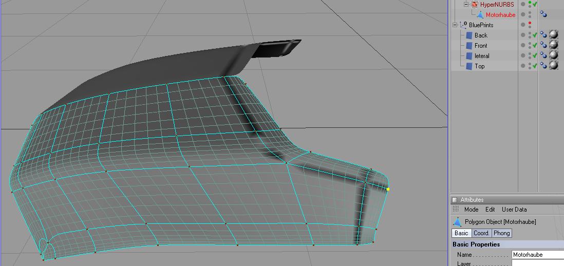

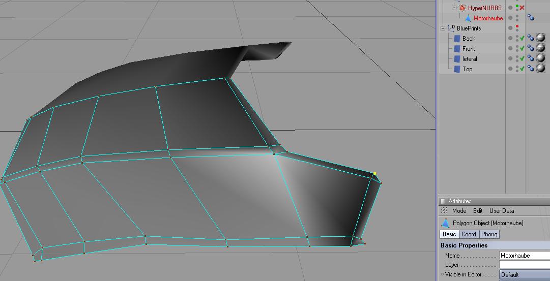

Hab das jetz einfach mal ohne Hypernurbs gemacht und zum Schluss erst in eines reingepackt.. Ergebnis :
Bestimmte Stellen sehen total vermurkst aus und andere werden einfach viel zu groß gemacht..
( die vermurksten Stellen sieht man ja deutlich mit dieser schwarzen verfärbung )
siehe Screenshots.. einmal mit und einmal ohne Hypernurb..
