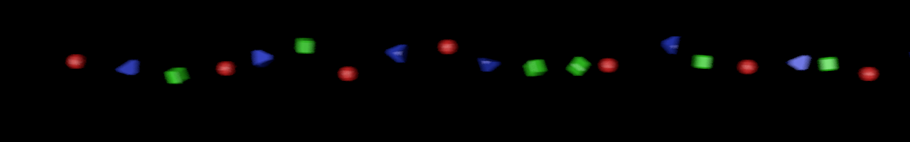

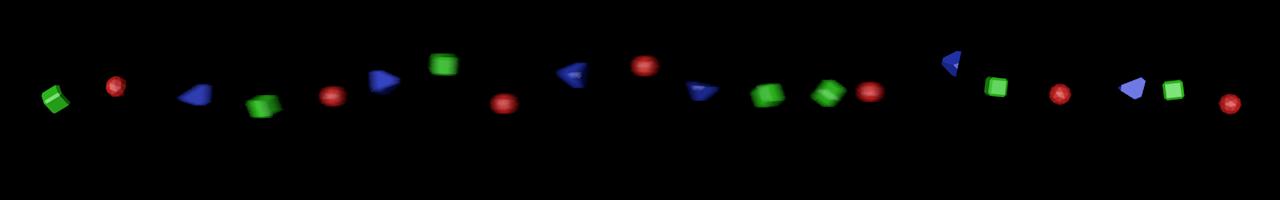

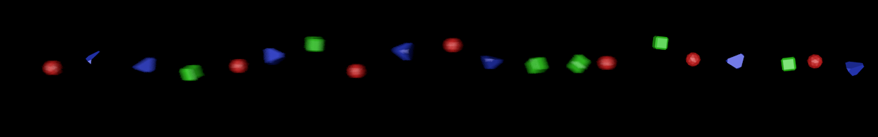

So, hab’ mal schnell meine Testsequenz mit gecacheten Partikeln gerendert. Es ist tatsächlich so, dass der Cache vom xpGenerator entfernt werden muss, damit Motionblur im Physical Renderer funktioniert. ABER: es bleibt das xpGenerator-Problem bestehen. Achtet bitte mal auf die sechs rechten Objekte:
Im ersten Bild scheint alles ok.
Im zweiten Bild werden Objekte ohne MB gerendert.
Im dritten Bild werden Objekte vertauscht.
Ich denke das demonstriert das Generator-Problem in XP ganz gut. Zudem ist zu erkennen, dass obwohl “sequenzielle” Generierung von Objekten eingestellt wird, die Sequenz durcheinander kommt (es müsste eigentlich immer Objekt 1, 2, 3, 1, 2, 3, 1, 2, 3 … generiert werden). Beispielsweise sind zwei grüne Würfel hintereinander nicht korrekt.
Beim Rendern mit Arnold treten dadurch ebenfalls seltsame Dinge auf, aber dazu später mehr, sobald ich mal Infos von INSYDIUM zum xpGenerator-Problem habe. Dieses Vertauschen von Partikel-Geometrie tritt übrigens in allen von mir getesteten Renderern auf: Standard, Physical, Arnold, Vray, Hardware.
