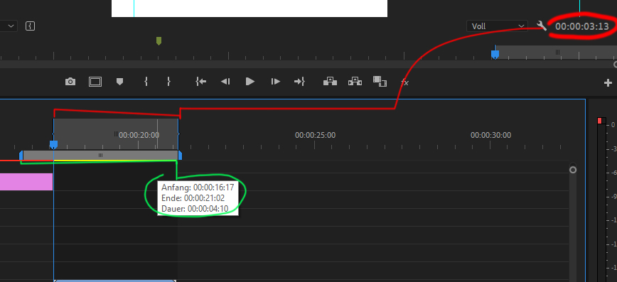

Doppelklick auf Clip und dann hier ablesen:
Oder mit dem Sequenz In und Out (rot).
Oder über die Arbeitsbereichsleiste hovern (grün).
Einen Infobereich gibt es tatsächlich.
Der Wert rechts an dem Schraubenschlüssel zeigt nicht die Länge eines einzelne, vielleicht auch noch veränderten Clips an, sondern die Gesamtlänge der Sequenz (In und Out)
Das Hovern kannte ich noch nicht, konnte ich auch nie sehen, weil ich wohl den Stift vom Grafiktablet nicht stll genug halte, damit das kommen kann. Aber wenn man dasn Stift abhebt, kommt der Text.

Doch tut er, wenn du im linken Cut-Fenster schaust. Das rechte ist für die Sequenz, das Linke für den Clip und zeigt dir dessen Länge nach dem Trim an.
Mit dem Doppelklick beförderst du den Clip in das linke Vorschaufenster.

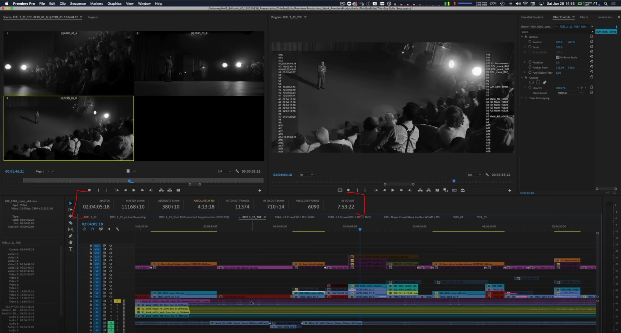

Ich habe in einem Video von “This Guy Edits” gesehen, wie ein Cutter von David Fincher sein Premiere eingerichtet hat.
Hab aber keinen Plan wie man das macht. Im Bild hab ich mal markiert, was ich genau meine. Vielleicht gibts für die Clip-Länge auch so eine Anzeige die man einbauen kann… ?
