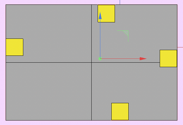

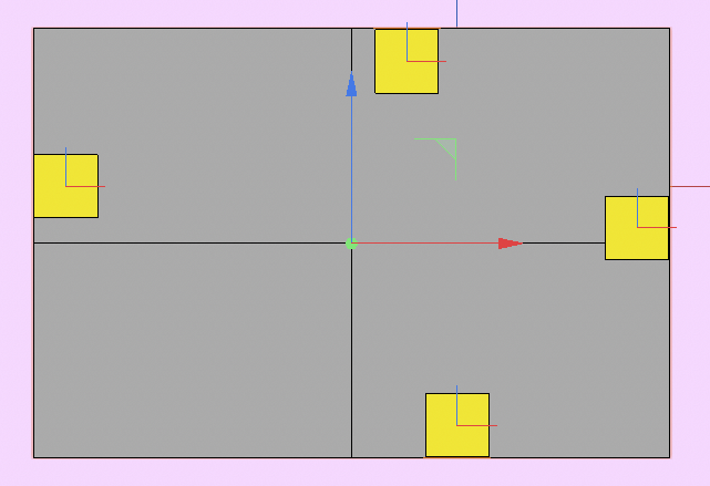

ich habe vier Würfel die in einem Objekt liegen und unterschiedlich weit von der Mitte im Objekt entfernt sind. Markiere ich die Würfel im Objektmanager, wird mir eine Achse angezeigt, die den Drehpunkt der Würfel darstellt und genau die Mitte vom Objekt und damit auch den Drehpunkt markiert. Das gleiche Ergebnis bekomme ich, wenn ich die vier Würfel und das Objekt zusammen markiere … die Achse liegt genau in der Mitte bzw. zeigt mir den Drehpunkt.
Gruppiere ich aber die Würfel und das Objekt, wird mir eine andere Achse angezeigt und die Drehung von Würfel und Objekt ist eine andere in der Animation.
Weshalb ist die Achse vom Gruppieren eine andere als die vom markieren im Objektmanager und woher kommen die Abweichungen? Bei zwei Objekten scheint es kein Problem zu sein, weil die Achsen dann identisch und deckungsgleich sind.

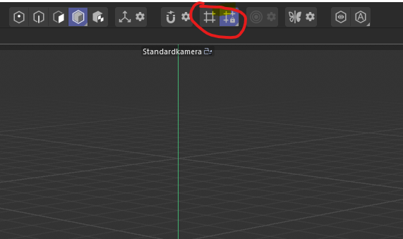

Arbeitsebene vielleicht? Oben in der Mitte. Sieht aus wie ne Raute.
Arbeitsebene ist in den Filtern auf unsichtbar gestellt.

Vielleicht liegt es auch an den fehlenden Icons.
Das meinte ich.
danke für die Antwort. Leider liegt darin nicht die Ursache. Auch nicht an den Voreinstellungen. Ich habe alles durchprobiert und zusätzlich einen anderen 3D-Artist kontaktiert (er hat übrigens auch das gleiche Problem, was ihm vorher ebenfalls nicht bewusst war). Es gibt zwar eine Lösung, indem ich die Koordinaten der Achse von den selektierten Objekten kopiere, auf ein Nullobjekt übertrage und dann die Objekte unterordne, aber das ist keine Lösung auf Dauer.

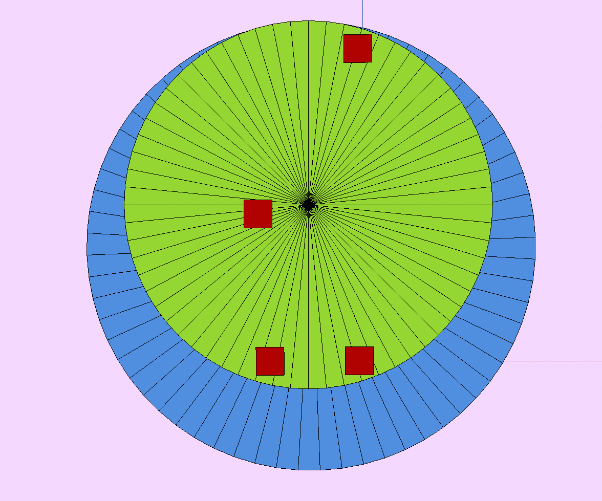

… hier ist ein Beispielbild was das Problem vielleicht noch anschaulicher macht:
Blau ist der Drehpunkt der Objekte, der mir durch eine Gruppierung vorgegeben wird. Grün ist der Drehpunkt, der mir durch die Selektion der Objekte und die dadurch entstandene Achse vorgegeben wird.

Ins Blaue geschossen: das eine ist der Schwerpunkt der Achsen, das andere der der Flächen?
Lauser
Hätte auch gesagt das eine ist der Schwerpunkt, das andere der mittelpunkt der Boundingbox.
Stimmt. Bei Auswahl der Einzelobjekte liegt die Achse im Mittelpunkt der Boundingbox, nach Gruppierunng im Schwerpunkt.

Wenn du alles selektierst ist die Achse die du siehst der Mittelpunkt der Boundingbox aller Objekte. Die Achse, die beim Gruppieren herauskommt, ist die gemittelte Achse aller gruppierten Objektachsen.
Ist es Mathematisch richtig? Ja.
Macht das sinn? Meiner Meinung nach nicht.
