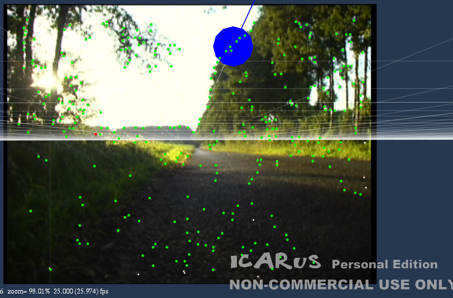

hab in Sachen Motion Tracking ein kleines Problem. Das Bild im Anhang möchte ich tracken. Funktioniert mit Icarus ja auch wunderbar. Problem ist das ich die Tiefe nicht richtig in die 3D-Welt “übersetzt” bekomme.
Ich möchte praktisch erreichen das z.B. ein Auto direkt vorne sehr gross ins Bild fährt und perspektivisch richtig am Ende der Strasse ganz klein wird.

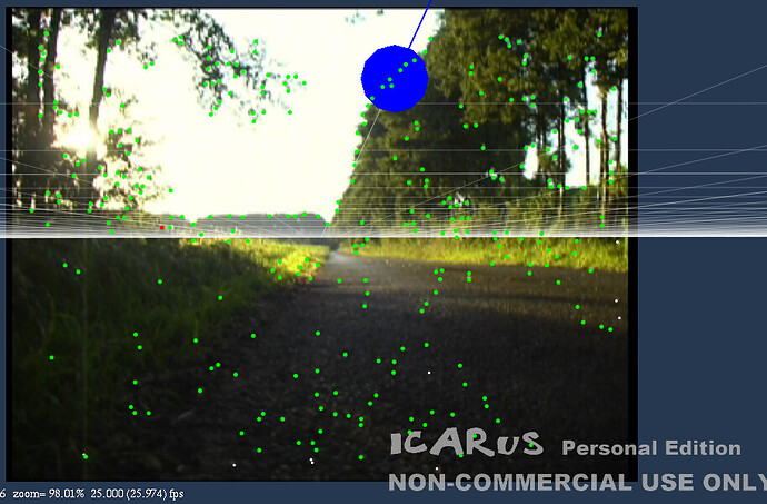

Das Coordinate-Frame was mir Icarus nach der Kalibrierung allerdings erzeugt ist ziemlicher Ramsch (siehe Anhang). Wenn ich daraufhin einen Punkt als Origin auswähle, bekomme ich nur ein sehr kleines Koordinaten-Gitter, mit dem es mir nicht möglich ist, die Szene perspektivisch richtig zu erfassen.
Wird mein Problem klar? Ich weiss nicht wo ich den Fehler mache. Habe alles ausprobiert in Sachen “Vor der Kalibrierung X und Z Achse setzen” - hat alles keine anderen Resultate gebracht.
Kann mir jemand helfen?
Danke & Gruss
C.

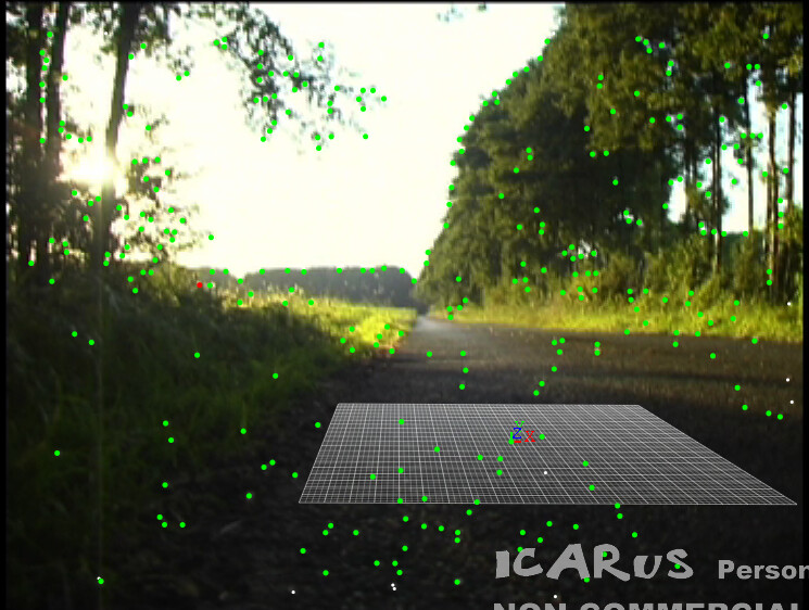

Hey,

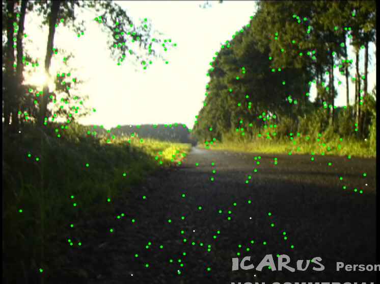

habs damit kleiner ist auf 5 Bilder abgekürzt im Video.
Problem - ich möchte halt den gesamten Boden mit einem Gitter abgedeckt bekommen und nicht nur einen kleinen Teil der Strasse.
Danke & Gruss
C.
icarus.zip (1.72 MB)
Du kannst das Gitter per Maus skalieren, positionieren sowie rotieren und kippen. Einfach mit der Maus auf den Mittelpunkt klicken und dann mal ein paar Maus-/Tastenkombis probieren, was was ist weiss ich nimmer.
Gruß,
Michael
jo es geht mit dem mittleren mausrad, drücken und maus ziehen, nicht das rad drehen, hoffe du hast ein mausrad…
watanabe
Na, da muss man erstmal drauf kommen. Hab auf meiner mittleren Maustaste das Mac-Exposee gelegt und immer schön den Schreibtisch angezeigt bekommen. :31:
In den Preferences von Icarus kann man die linke, mittlere und rechte Maustaste auch auf die Tastatur legen. Damit lässt sich das Gitter schön aufziehen. Super. Vielen Dank Euch beiden.
