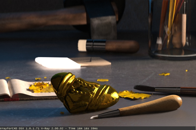

Vermutlich liegt es am Hair.
Im Rendering leuchtet das Haarmaterial wie ne Halogenlampe :slight_smile:

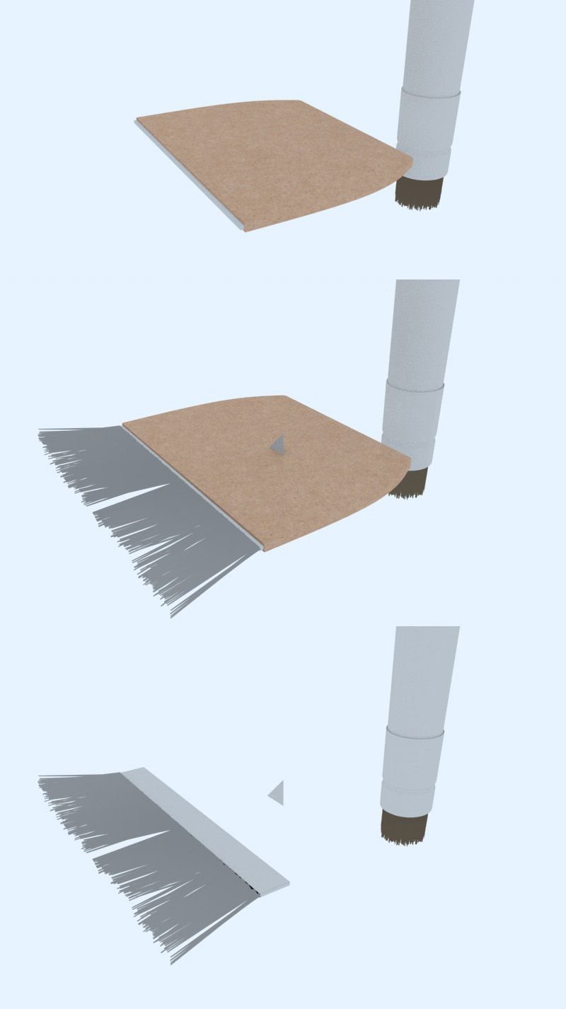

Bei dem hinteren Stupfpinsel kann ich das Licht über ein Vray-Tag reduzieren.
Das passt, aber beim flachen Pinsel sieht man dieses “Dreieck”, das warum auch immer erscheint…
Ich weiß das ist der Fehler…
Aber wie bekomme ich den weg :frowning:
Da ist weder ein Polygon noch irgendwelche Punkte….

Das komische Dreieck erscheint nur beim rendern mit Vray.
Der Cinema Renderer zeigt den Fehler nicht.
Kann das vielleicht an der Grössen der Polygone liegen, die für die Haare ausgewählt sind?

Interessant ist wenn du mal dein Hair Objekt per “C” in dein Polygon Objekt auflöst kommt ein Objekt namens
“_hair_dummy_ignore” zum Vorschein, das hat auch ein Rendertag um es für das Rendern auszuschließen, das kennt Vray natürlich nicht.
Du kannst mal den Typ ändern vom Hair Objekt auf “Sweep” dann hast du nicht diese Dreieck.

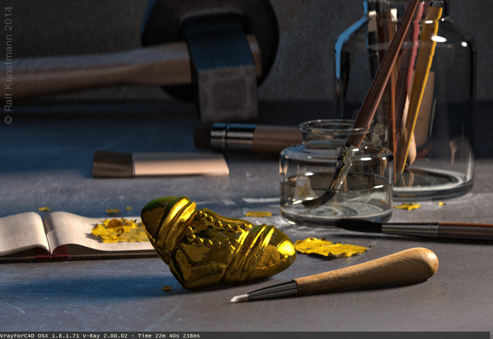

Also das Problem ist wohl, dass das Hairobjekt das Licht für die Caustics empfängt.
Betrifft also Vray 1.8 und wird demnächst behoben, dito das sichtbare Dreieck. Ich konnte das mit dem Achsenwerkzeug in den Hintergrund schieben. Stefan gab mir einen Workaround. Ich hab das Caustics-Licht stark reduziert (8 Watt), die Ziellichtquelle etwas verschoben und die Causticssettings in den Einstellungen auf 1250 erhöht. Hier das Ergebnis… Damit kann ich gut leben.
