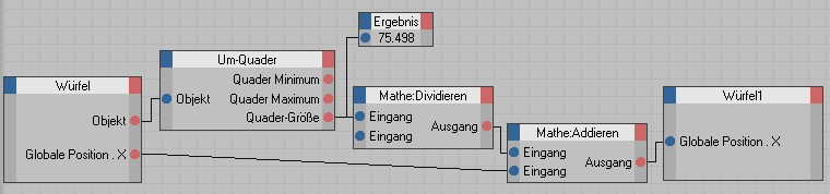

Ich hänge dir mal was an:

Ahh, es ist die Diagonale! Hab ich gerade mal mit dem alten Pythagoras überprüft! :wink:
Das die Achse am Anfang des Körpers liegen muss und nicht mehr in der Mitte, war mir klar. Ich habe sie grob an den Rand geschoben und die Schaltung hat im Groben funktioniert.
Man muss natürlich die Achsen nicht verschieben und kann das auch berechnen. Aber soviel wollte ich bei dem Test nicht machen.
Wenn man sich richtig damit befasst, dann sollte es auch ganz exakte Lösungen dafür geben. Aber tut das not? :wink:
so…nochmal ..was meint ihr dazu ? ich glaub, es funktioniert so halbwegs :smiley: naja… werde mich morgen mal intensiv dran setzen..kann mich auf nichts konzentrieren..ätzender vorabistress..
