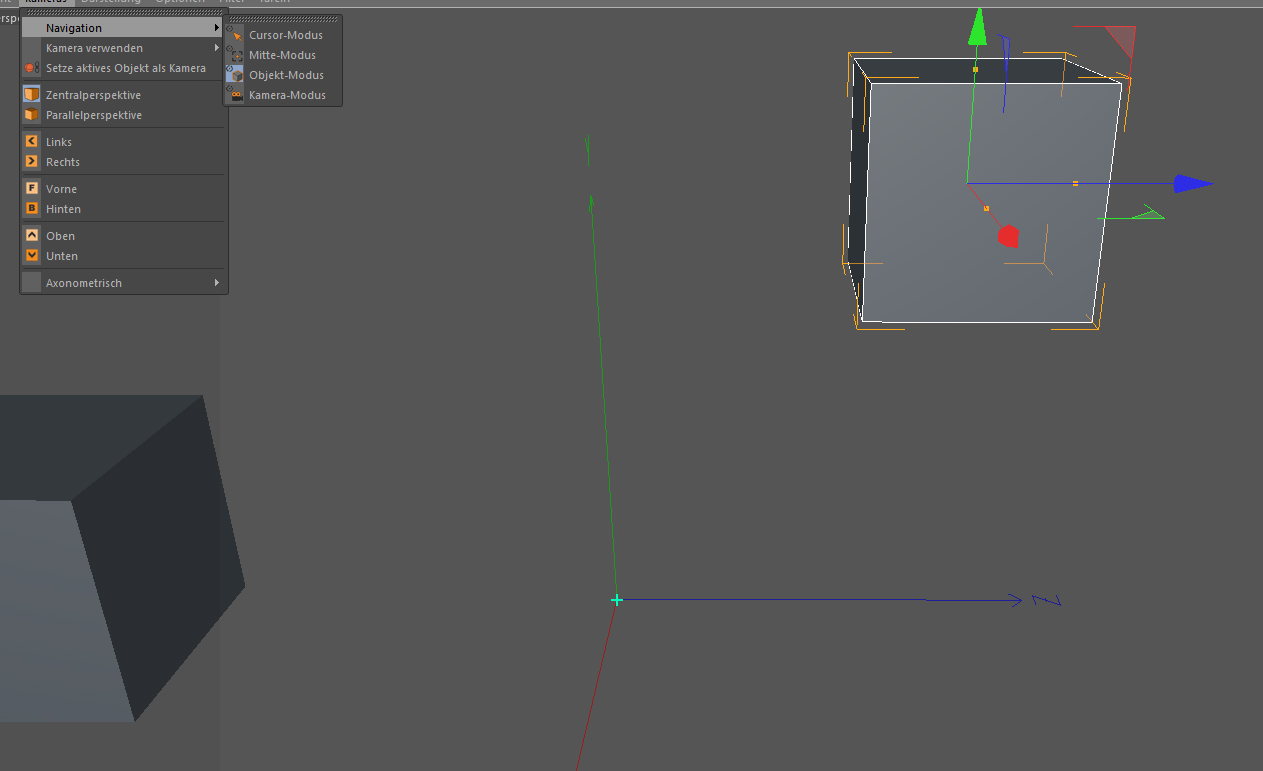

rotationspunkt ist falsch!
irgendwie habe ich ausversehen mit shortcuts was aktiviert was ich nicht mehr weg bekommen.
meine kamera dreht sich nur noch um den nullpunkt. obwohl ich ganz klar im objekt modus bin und er nur um das selektierte objekt drehen dürfte.(siehe anhang)
gibts noch eine andere einstellung irgendwo? Ich finde nichts!
Danke!
Klick mal beim Rotieren auf das Objekt (in der R13 wurde eine neue Cam-Navigation eingeführt). Das Kamera-Target siehst Du in Deinem Screenshot im Welt-Ursprung (kleines grünes Kreuz)
ja schon aber ich bekomm es nicht weg. wie beim rotieren klicken`? wie geht das denn? oh man ich hatte das auch schonmal frühr und musste damals ein neues projekt aufmachen weil es einfach nicht weg ging.
habs gefunden. wenn man auf insert(einf.) kommt setz er ein kamera pivot. oh man wie fies hey!!! das das noch niemand vor mir passier ist :smiley:

Hab eben das selbe Problem und diesen verstaubten Thread dazu gefunden, wie kann man denn diesen grünen Kamera Pivot deaktivieren?

Hab einen Beitrag von Dir dazu gefunden:
Aus der Hilfe: “Der zugehörige Befehl heisst Kamerapivot setzen und befindet sich im Befehle anpassen-Manager.”
Sehr fies von MAXON den Befehl nicht ins Layout zu setzten, das man erstmal nach unbekannten Einstellungen durchforsten würde. Naja, wieder was gelernt…
Ich konnte es nur wie von Dir beschrieben über die Befehle anpassen, ausführen. Jetzt gehts wieder wie gewohnt.
