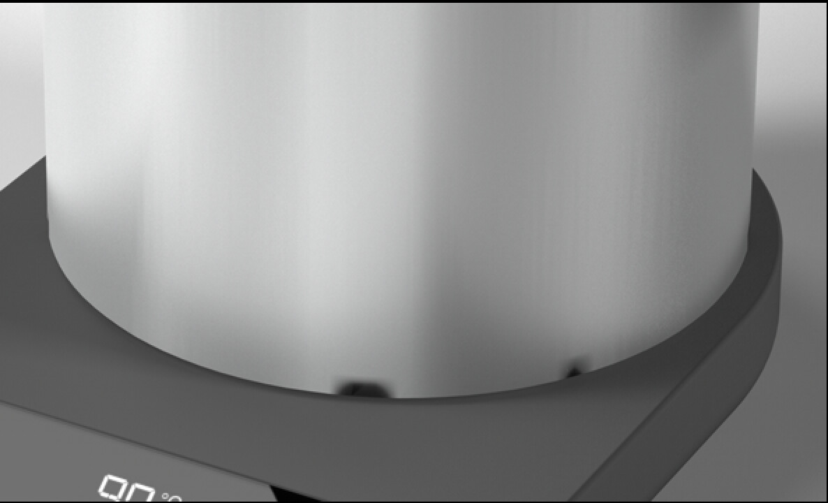

Runde Objekte glätten mit Tesselation?
Das Schwarze sind m.E. keine Lücken, sondern vermutlich gedrehte Polygon-Normalen, oder fehlende Vertex-Normalen.
Feiner Meshen wird auch nicht zielführend sein. Was Du brauchst, ist ein “sauberes” Mesh. Dazu gehört hier u.a. eine, ja, gleichmässige Verteilung der Polygone, die nach dem Import (nach einem der Screenshots im anderen Beitrag oben) nicht vorhanden ist, soweit das zu erkennen war.
Danke für die Info. Mit erhöhter Polygonzahl im Rhino-File wurde der Zylinder hinreichend rund.
