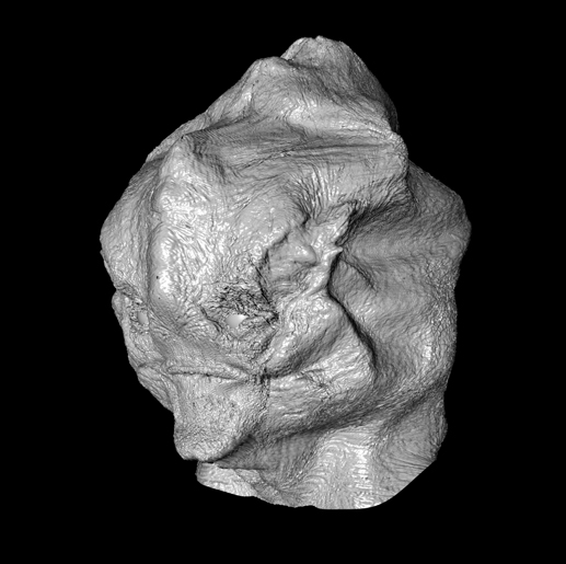

Hier das Resultat meines damaligen Versuchs (viel Pinsel, viele Deformer, manchmal noch ein Bisschen Magnet):
Du hast die ganze Struktur in deinem Beispielbild mit dem Brush-Tool gemacht?
Das ist ja mal krass!

Na wie gesagt Pinsel, Magnet und versch. Deformer. War ziemlich nervig, aber machbar. Da ist natürlich noch ne Displ. Map für die feineren Falten drin, die aus PS kommt. Das mesh ist dann wirklich high poly und für zb Animationen nicht mehr wirklich zu kontrolieren.
Es sei den mann geht über Retopologizing. Wobei man wieder bei externen Programmen wäre.
Hm, also so ne richtige Alternative ist’s dann doch nicht^^ C4D ist einfach nicht zum Sculpten geschaffen :wink:
