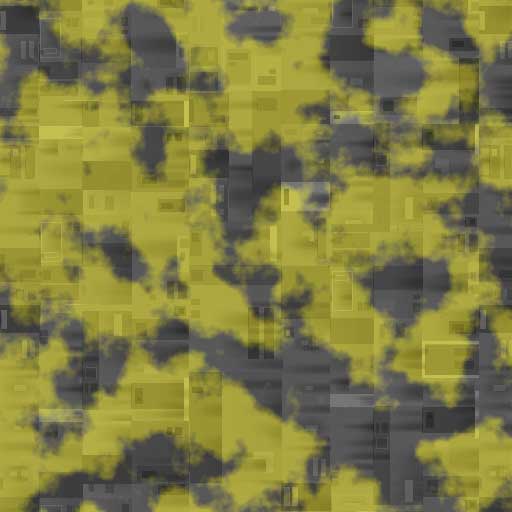

Ah, ich glaube ich weiß was du meinst. Aber ich bin mir nicht sicher, ob das nicht nur bei Texturen geht, die nur auf Zufallsformen basieren. Also, wie Gras oder Leder usw. Was ist mit Texturen wie zb Mauern usw? Geht das da auch?
Hier mal die Textur um die es bei mir geht(im Anhang)
Das Material besteht aus einer Bitmap Textur und einem darübergelegten Shader. Ich kann also im Notfall auch nur mit dem Shader arbeiten und danach die Bitmap hinzufügen…oh, jetzt hab ich mir gerade selbst die Antwort gegeben^^. Ok, also eine genauere Anleitung für dieses Verschieben wäre toll!
(In diesem Fall, könnte man das ganze wohl auch mit “Clouds” in PS machen, aber es gibt andere bei denen das nicht reicht. Ich denke da zb an die Textur der Schattenschiffe für die ich aber zum Glück eine fertige kachelbare Fussbodentextur gefunden habe…nur das man die nicht animieren kann)
Klar geht das auch mit Mauern, nur musst du da z.b. nur seitlich verschieben. Durch das Verschieben gelangen die ursprünglichen Seitenkanten des Bildes jetzt mitten in die Arbeitsfläche und die Kante die das kacheln verhindert wird sichtbar. Wenn man die jetzt wegretuschiert hat man garkeine Kanten mehr und kann fröhlich kacheln :wink:

Super! Danke, das wird mir weiterhelfen!
