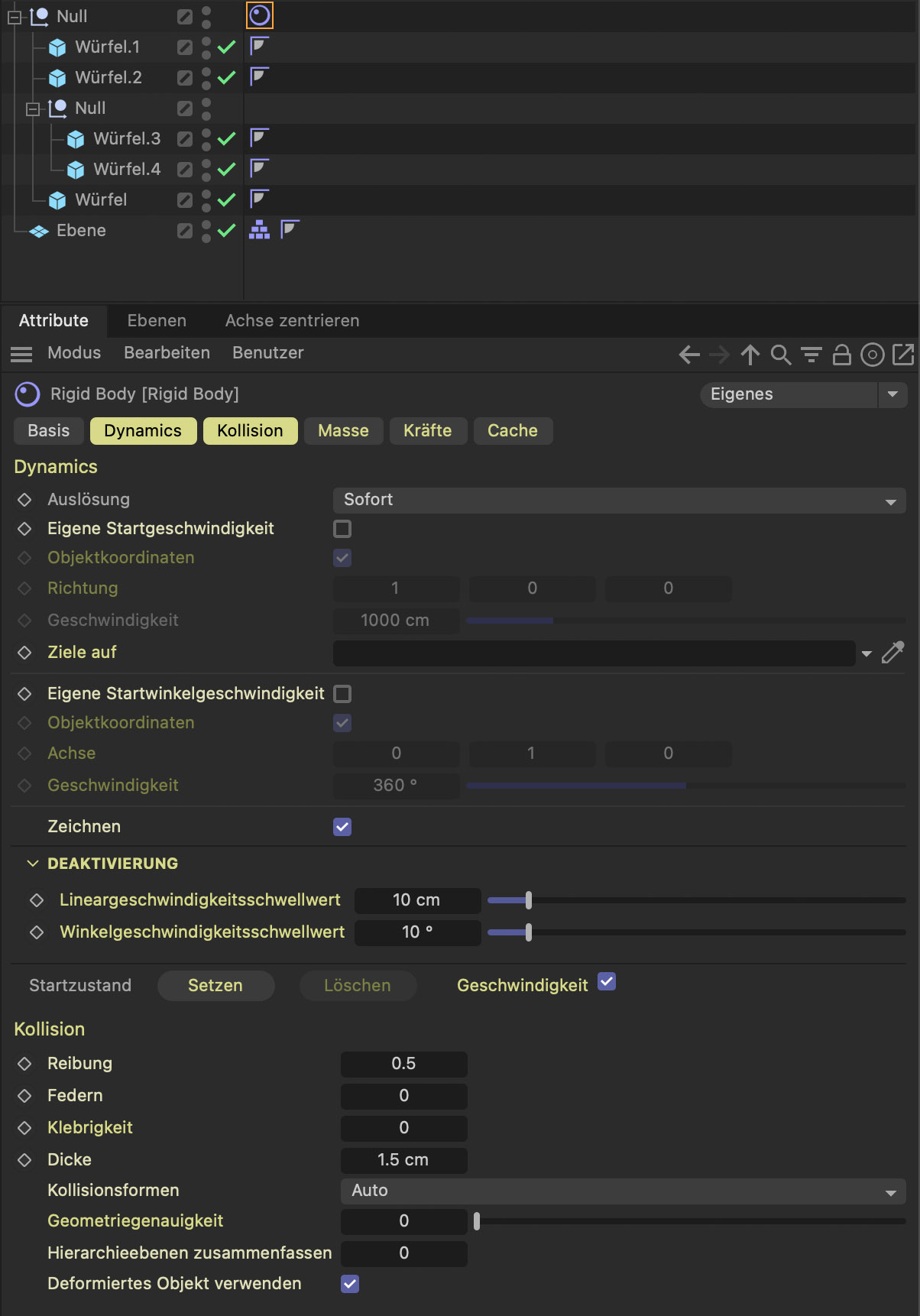

kann man das Simulations-Tag “Rigid Body” nicht auf Unterobjekte einer Objekthierarchie wirken lassen?
Mit dem Bullet-Tag “Rigid Body” kann ich “Tag an Unterobjekte vererben” wählen und gut ist. Geht das mit dem “neuen” System nicht mehr?
Grüße von einem Gelegenheitssimulator
EDIT: ok, das scheint mit dem “Bruch”-Objekt zu funktionieren

Aber ich hab’ doch geschrieben, dass ich eine Option zum Vererben nur beim Bullet-RB gefunden habe, und dass es diese Option im neuen RB nicht gibt. Und ja, man kann Hierchieebenen zusammenfassen. Deshalb ist es auch richtig, dass Unterobjekte automatisch als separate Objekt behandelt werden. Ich hab es allerding NICHT geschafft, OHNE Bruch-Objekt (oder Kloner) eine ganz gewöhnliche Objekthierarchie zu simulieren. Siehe Screenshot:
Klappt das etwa bei euch?
Danke und Grüße,
Andreas
Kann mir vorstellen, dass das Parent-Null das Problem ist. Wenn ich die Hierarchie so wie in dem Screenshot mache, dann klappt das. Wahrschienlich braucht das Rigid Body Tag Geometry, um zu funktionieren.
Funktioniert tatsächlich nur auf Geometrie, allerdings werden die Unterobjekte nicht erkannt.
Genau so scheint es wohl. Da ich aber Null-Objekte innerhalb der Hierarchie habe, nehm’ ich einfach ein Bruch-Objekt, dann funktioniert’s. :slight_smile:

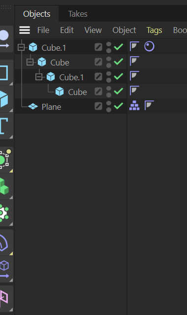

Was genau meinst du? Die anderen Cubes wurden auch in die Kollision involviert, alle 4 Cubes landen auf der Plane.
Sind die zufällig alle auf einer Höhe?
Schieb mal welche höher, oder verschieb die Plane so, dass nur die Cubes ohne Tag aufkommen. Bei mir fallen die durch.
Stimmt. Sie fallen zwar nicht durch aber es entsteht eine zusammengesetzte Kollisionsform. Geht also nur mit dem Fracture als Parent.
