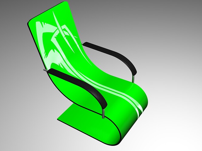

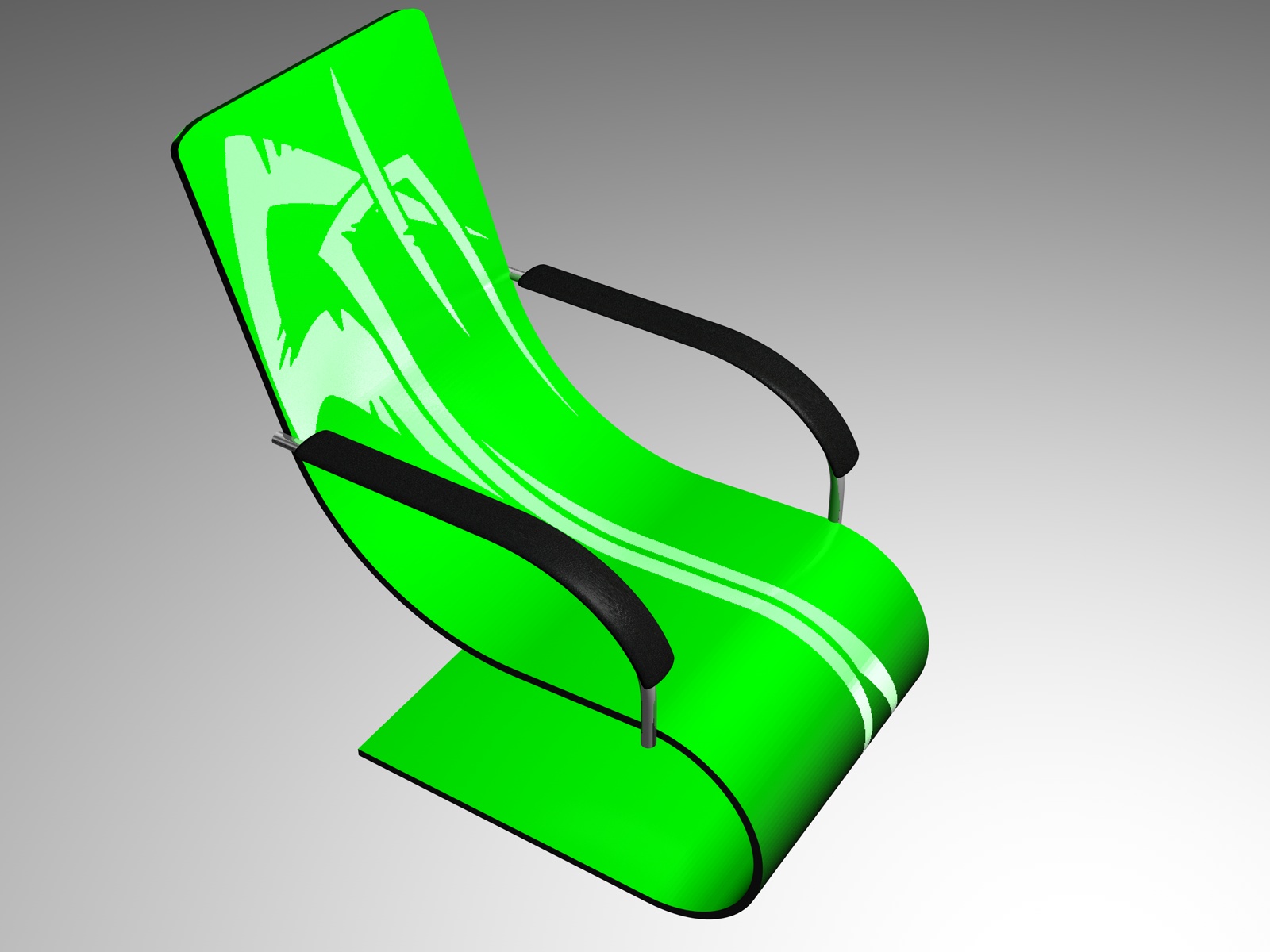

Hab mal den Stuhl hochgeladen.. Ist mein 2. Modell was ich gemacht habe.. :slight_smile:
Grüße
spAwNY
